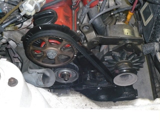

Le calage vous semble t’il bon ? Le PMH est légèrement avant le repère vous en dites quoi ?

Pour vérifier l'alignement de la poulie de l'arbre à cames, il faut sortir le cache.

@TiBenMan : le calage se fait entre la poulie de vilo et d'accessoire, le repère du pmh n'a rien a voir la dedans

Tu veux dire la poulie du vilebrequin et celle d'accessoires ? Si oui j'ai laissé le cache avec la trace blanche car mon alignement était bon.summit a écrit : jeu. août 04, 2022 15:28 pm Pour vérifier l'alignement de la poulie de l'arbre à cames, il faut sortir le cache.
Autre quizz, comment a été faite la tension, perso sans le tensiomètre d'un ami garagiste, j'ai jamais fait.
exact j'ai bien fait le calage entre les deux, j'avais marqué le cache en plastique pour qu'au remontage j'ai toujours une "trace" visible.coolraver a écrit : jeu. août 04, 2022 15:34 pm @TiBenMan : le calage se fait entre la poulie de vilo et d'accessoire, le repère du pmh n'a rien a voir la dedans![]()

Autre question, ton moteur c'est du golf 2, car il est de 88.
Le repère de la poulie est peut-être à l'extérieur, en haut, comme sur la photo ci-dessous

On voit sur la photo qu'il n'y a pas le cache plastique commun aux modèles post 88

Effectivement la mienne n’a pas le cache plastique mais le couvercle en métal
