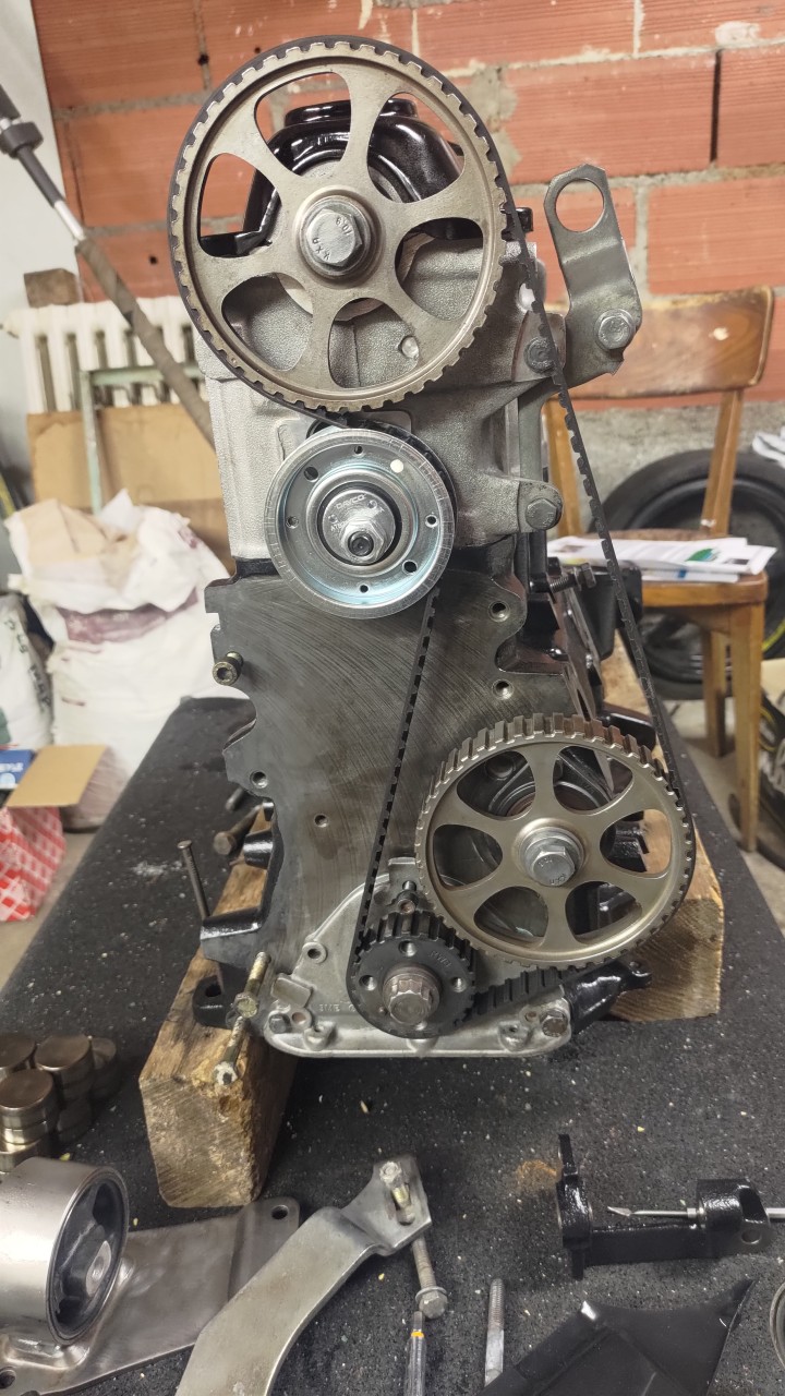

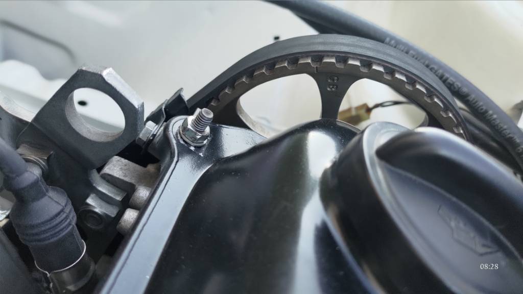

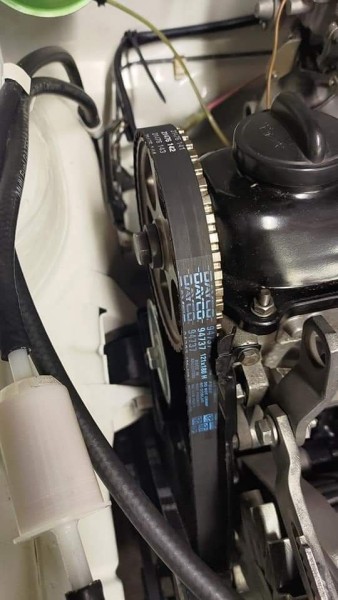

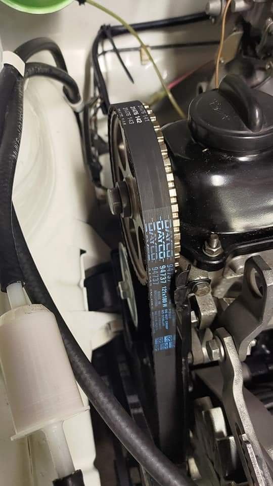

Ma courroie de distri est décentrée...
J ai lu que le fait qu'elle soit décalée sur la gauche soit normal, mais moi elle dépasse carrément de la poulie...
J incriminerai de galet tendeur mais peut être que ça n est pas choquant Image
Je fais donc appel aux habitués du forum pour avoir des avis

Messages : 12314
Re: Courroie distri décentrée
poulie d'aac monté a l'envers ? ;)

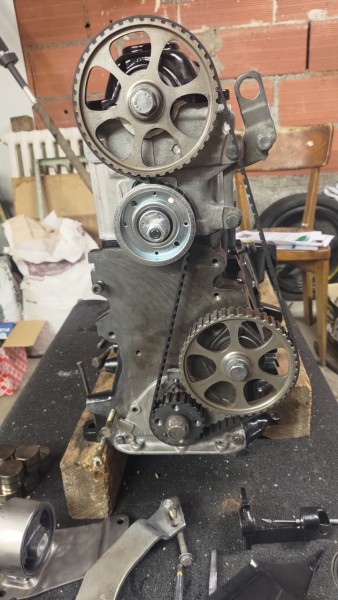

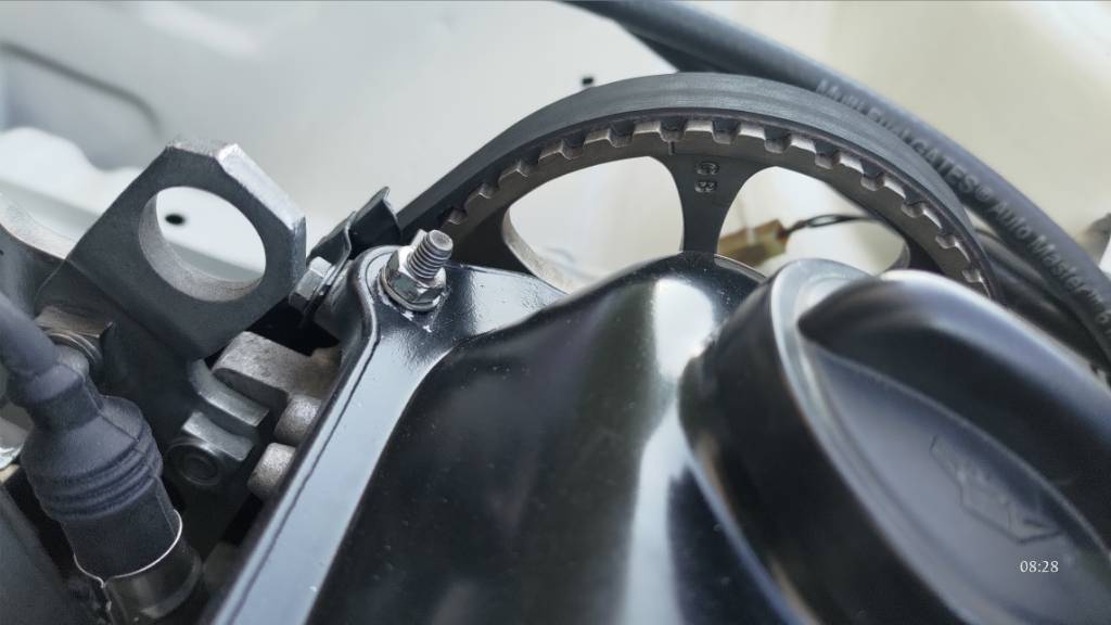

Bonjour
Merci pour vos avis
J ai mis le trait côté culasse, visible sur la photo,aligné au plan supérieur du couvre culasse
C était comme ça avant démontage , ce qui ne veut rien dire si ca a été mal remonté a la dernière distri du moulin
Les écritures VW Audi de la poulie sont côté culasse.
Le poinçon sur la poulie côté caisse.visible au dessus du galet tendeur.
J vais mieux regardé, mais de ce que j ai lu ce serait bon
Il me semble que la distance galet culasse est importante, comme si sa largeur hors tout était plus importante Image
A plusImage

gasgaz a écrit : mer. août 03, 2022 08:33 am Bonjour
En fait, sur le tuto de jean Claude, les écritures sont bel est bien de l'autre coté :?
je me suis fié au montage que j'avais, car j'avais lu que certaines poulies avaient un trait , d'autres juste un poinçon...
du coup je me suis basé sur une photo de la culasse après démontage, sur laquelle on voit bien les écritures coté culasse ( et j'ai remis comme ça) :grrrrrr
bref , je pense que je suis bon pour tout refaire..... :mad
j vais voir si je mets pas un kit neuf car ce galet, il me plait moyen, je trouve qu'il a du jeu si je le tire d'un coté et appuis ,l'autre vers la culasse... peut etre normal mais je trouve un peu important pur une pièce neuve ...
Par contre, calée au trait , ça ronronne bien, j'aurai le même calage si je retourne la poulie , ou il me faudra tout refaire, réglage de l'avance compris ?
merci !
Messages : 12314
a vue de nez ta poulie est dans le bon sens, le probleme viendrait plutôt du galet
pour la poulie, la partie avec le plus gros déport est coté culasse
si en plus elle tourne bien c'est que les repères sont ok...d’où viens ce galet ?

en regardant mieux,Je ne pense pas que la poulie passe dans l'autre sens, le flasque toucherai a coup sur le couvre culasse :rolleyes
bref, entre les différentes poulies, les différents tutos et les rta , j'y comprends plus rien.
J'ai regardé ta doc coolraver sur le lien que tu as donné ailleurs : normalement j'ai un "modèle "plus récent".... y'avait le cache distri en plastoc.
par contre, la poulie aac n'a pas les marques O T de ton schéma, donc avec cette technique, j'aurai aucun repère valable en fait ?
j' vais démonter tout ça et changer ce galet , par contre, la courroie ayant tendance a vouloir sortie de la poulie , ca me pose un peu problème que ce soit le flasque du galet qui l'en empèche :rolleyes j'ai peur que la courrie le vive mal
si j'ai un galet qui est plus proche de la culasse, cela va accentuer le phénomène non ?
ou alors est ce normal que la tranche de la courroie soit en appui sur la lèvre du galet ?
Bon en plus j'ai un vieux bruit , je vais faire une vidéo , et y'a moyen que ca vienne du galet aussi ... mais j'ai du mal a la localiser .

coolraver a écrit : mer. août 03, 2022 12:04 pm a vue de nez ta poulie est dans le bon sens, le probleme viendrait plutôt du galet
pour la poulie, ca ne peut être autrement , elle touche le couvre culasse sinon
le galet est celui du kit distri neuf que j'ai acheté : Dayco KTB265

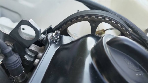

Je viens d'enregistrer le bruit là :
il arrive quand le moteur commence a être à température. j'ai pensé a la tole de protection, vu sur un autre sujet auparavent, mais pas de bruit sur cette dernière avec la technique du manche a balai

Si c'est possible j'ai eu le cas sur un 1500 JB la semaine dernière, la poulie léchait et était marqué pour le coup
si tu n'a pas le "ot" alors que ton carter est en plastique c'est que la poulie a été changer (bien vérifier quand même des deux coté car parfois avec la rouille le repère n'est pas très visible), mais ce n'est pas bien grave il suffit de prendre les repères des anciens modèles sur ta poulie pour le calage

coolraver a écrit : mer. août 03, 2022 13:32 pm Si c'est possible j'ai eu le cas sur un 1500 JB la semaine dernière, la poulie léchait et était marqué pour le coup
j'ai nettoyé les poulies , et les ai remises en place, donc pas de rouille. Je me suis dit que peut être elle avait été intervertie avec celle de l'arbre intermédiaire, mais sur les photos que j'ai, y'a pas non plus de marquage OT sur cette dernière.
Message par gasgaz »
Merci !
donc sur de sur, j'ai pas ces repères .
T'as pu ecouter le bruit sur la video youtube que j'ai mise en lien plus haut ?
Au passage j'ai vérifié sur le EV que j'ai sorti du cab : le galet est 2mm plus proche de la culasse que celui que j'ai monté sur le EX :hmmmm
j vais voir si mon marchand a un galet en stock.
question , je change la courroie aussi ou je peux garder celle là ?
pour le bruit je ne sais pas, difficile a voir sur une vidéo
pour moi le galet neuf n'est pas conforme, d'ailleurs il a une drôle de tête
un courroie détendue ne doit jamais être remonté normalement, c'est toi qui voit ;)
