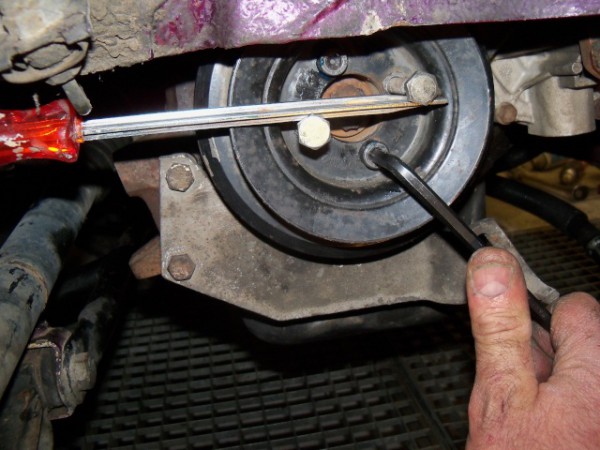

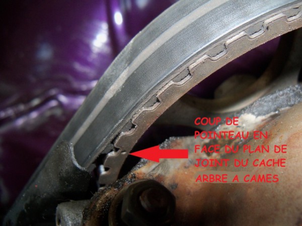

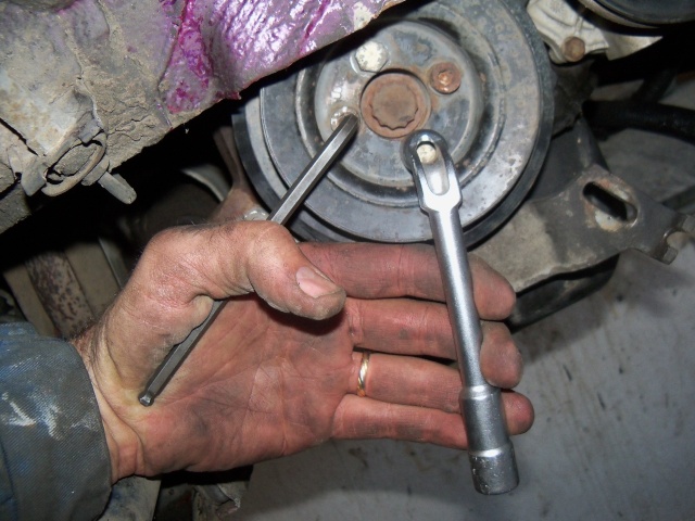

Mise au repère de la distribution:
Dépose des poulies vilebrequin et pompe à eau:

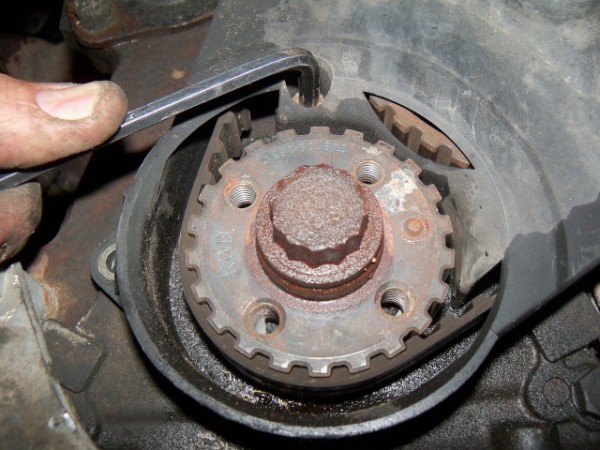

Dépose cache roue des auxiliaires (4 vis en tout):
On remet la poulie pour contrôler et affiner les repères:

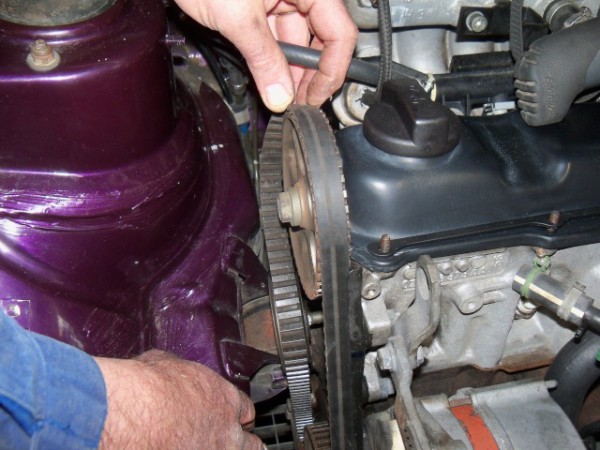

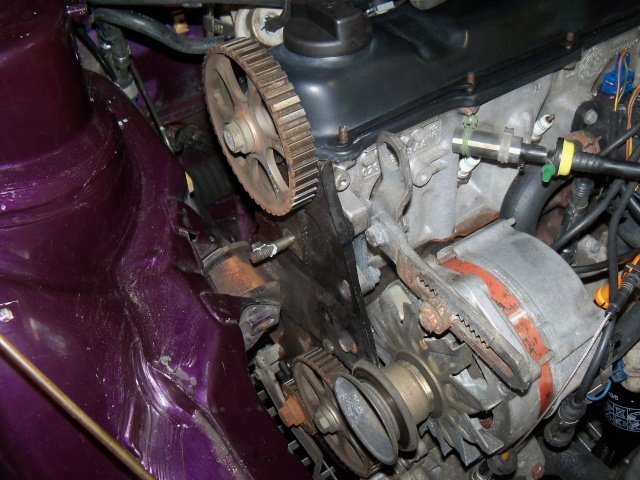

Dépose de la courroie et du galet:

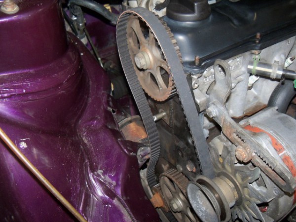

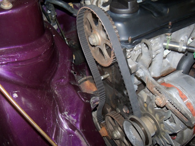

Nouvelle courroie en commençant par le bas, brins tendus sans décaler les roues dentées, c'est pas facile...

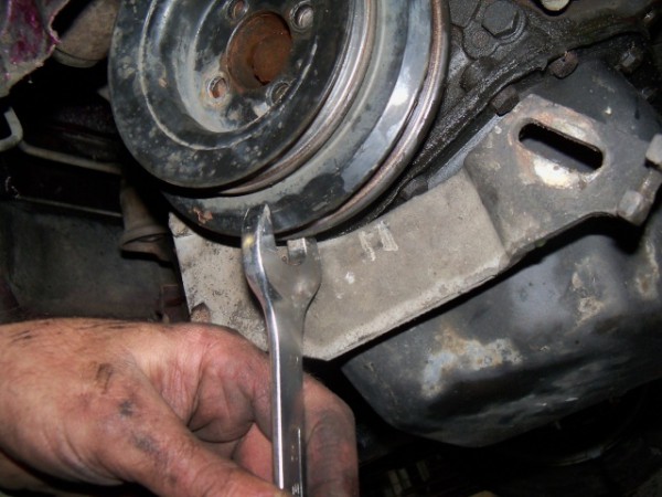

Tension de la courroie avec l'outil adapté (ou à défaut une pince à circlips à becs coudés) et serrage du galet:
Contrôle de la tension, 90 degrès, ni plus ni moins
2x tours de moteur à la main (roue avant droite levée, troisième vitesse engagée, on tourne la roue) et contrôle de la bonne position des repères.
