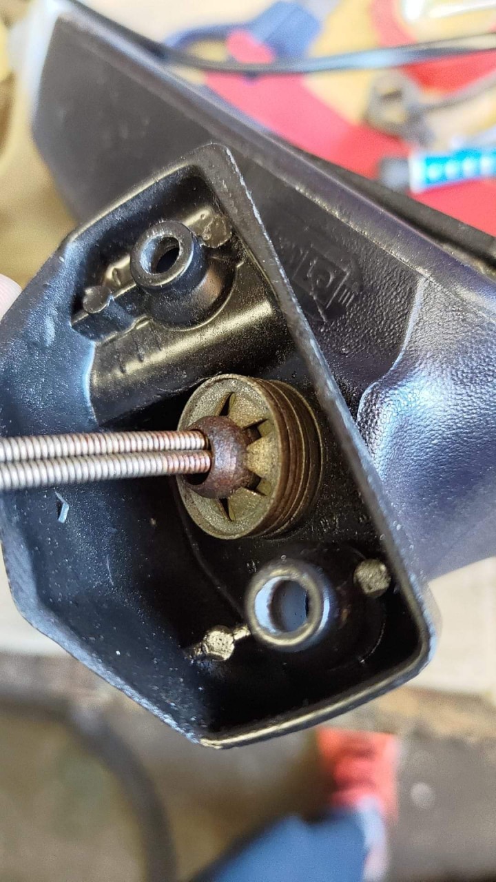

je pensais pouvoir faire sauter la rondelle autobloquante etoilée :
qui a mon avis maintient le pied et la coque ensemble, et permet de les garder plaqués( c'est l'empilage de rondelles élastiques qui créé la résistance quand il faut tourner le rétro vers l'avant ou l'arrière.
mais ensuite, il aurait fallu pouvoir sortir les câbles d'un coté ou de l'autre pour tout séparer , et donc ça, ça me semble infaisable , ou du moins, irréversible .
dans mon cas , la commande était pas mal oxydée , j'ai un peu galéré a sortir les arrêts de câbles du logement, ils étaient collés par de l'oxydation.
Du coup , est ce que la gaine est censée s'extraire librement de la commande au niveau de la flèche une fois les câbles libérés ?
je me demande si c'est pas l'oxydation qui fait qu'elles sont comme serties dans la commande ? :hmmmm
car si c'est libre , je dois pouvoir séparer gaines et commande au niveau de la flèche et ensuite sortir la vitre sur son support + les gaines sans souci (:
pour moi, ce devrait être le ressort qui maintient tout en tension , a partir du moment ou il est comprimé, tout devrait pouvoir sortir coté rétro
merci !

Re: démontage rétroviseur et désassemblage
Oui les gaines sortent du support. J'ai souvenir d'en avoir déjà replacer suite à un démontage pour peinture. Mais la rondelle sertis sur l'embase de rétro est coton à refixer, il y a une pression monstre 💪. Moi perso je veux plus le faire, on se fait trop chi.. 😭 et chaque minute qui passe on vient me demande c'est bientôt fini ?
