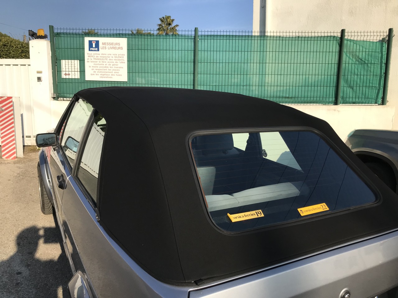

Merci pour vos commentaires ;) nos vielles armatures souffrent et se voilent avec le temps ce qui rend le travail du poseur de plus en plus compliqué :?

Tu dévoiles les armatures ou tu rattrapes le voilage en jouant sur la pose de la toile?
Re: Les capotes d’olive06
Tu rattrapes avec le voilage lorsque tu peux ou il y a un mauvais plis qui reste :? En général c est côté conducteur au niveau du cadre arrière et surtout sur les électriques! L armature est impossible à redresser!

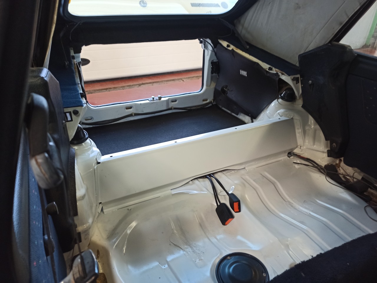

Bonjour, je voudrais savoir où se refixe le ciel de toit côté coffre ?
Messages : 2611
Sous les tôles qui supportent la tablette de coffre. C'est pris dans des languettes et collé.

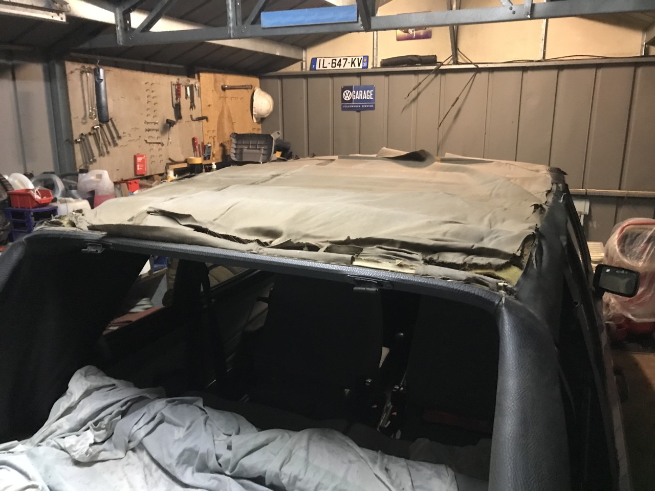

La petite dernière :? qui vient de corse et qui appartient à Zak, un membre du forum ;)
La voici a son arrivée
Beaucoup de chose à revoir comme d habitude :foldingo

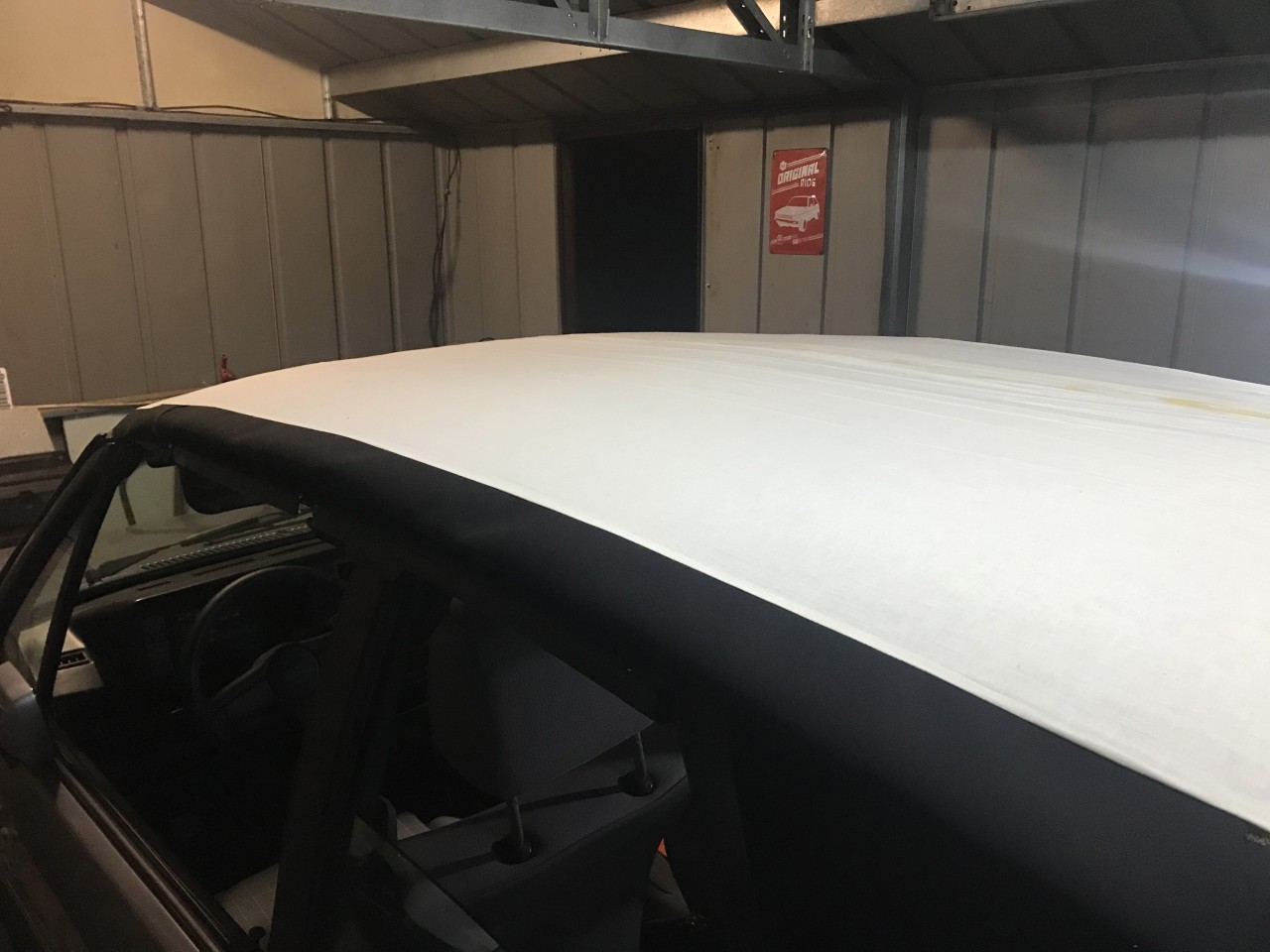

Nouvelle matelassure

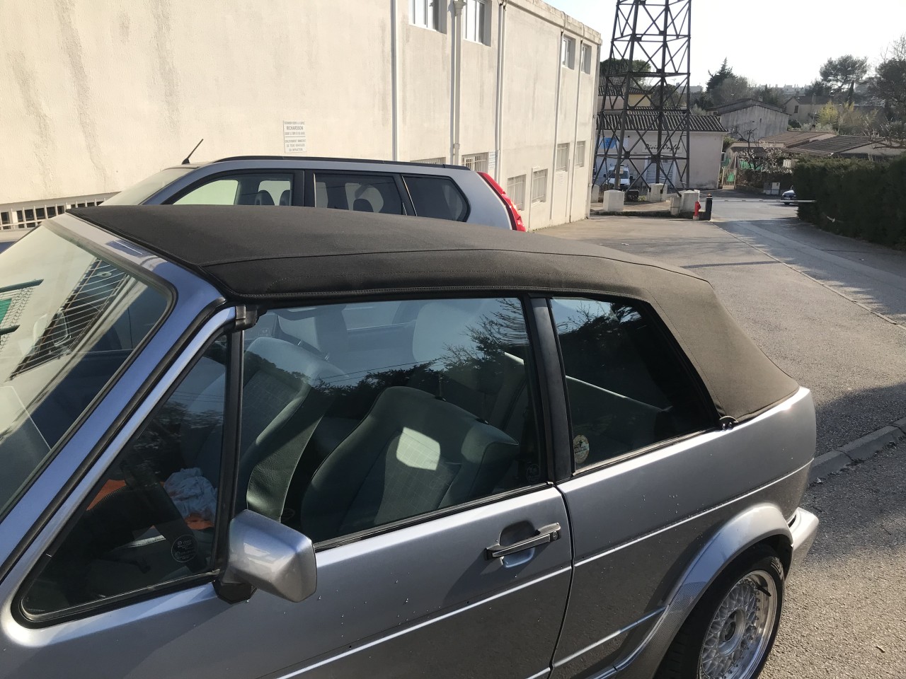

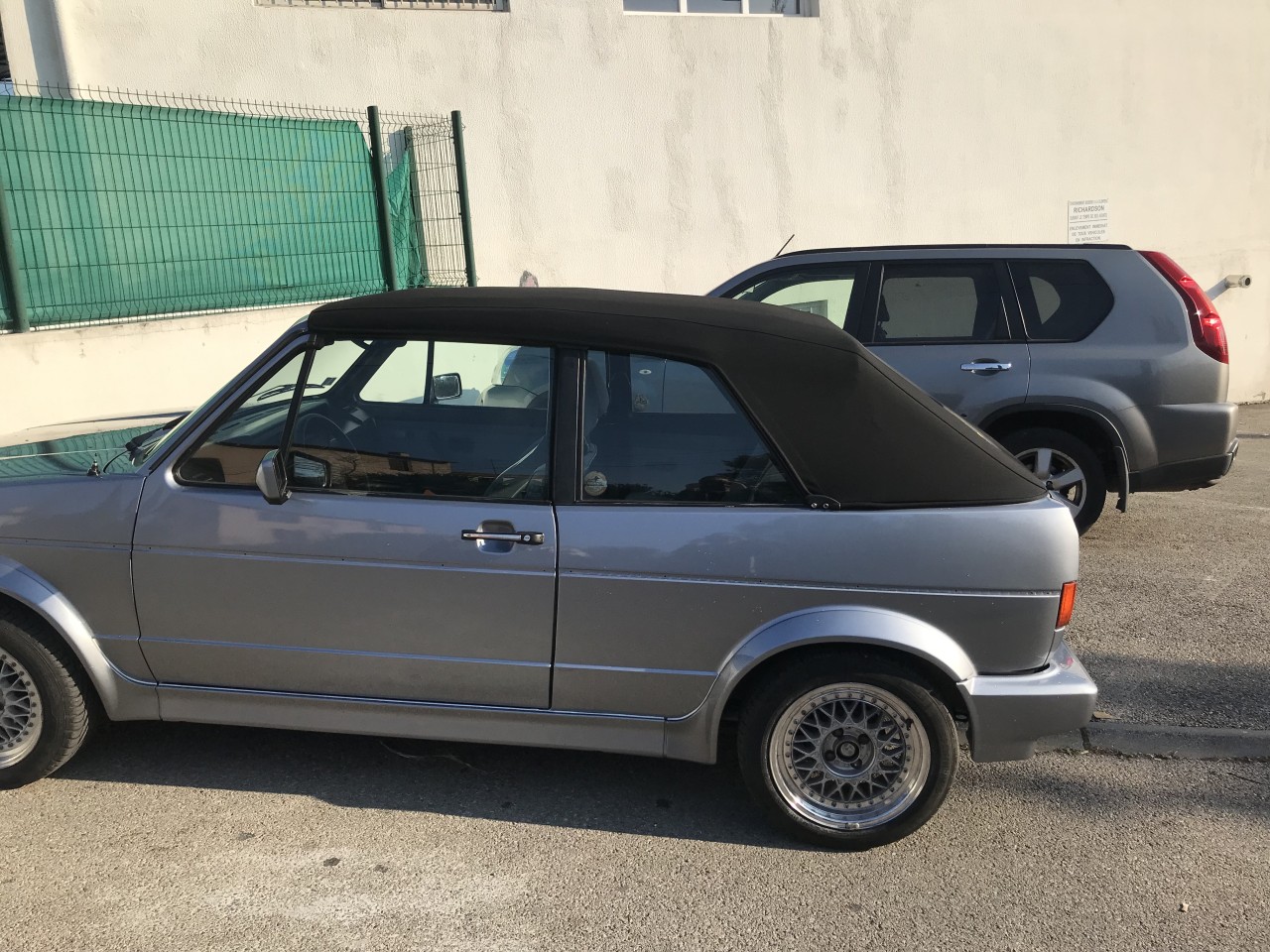

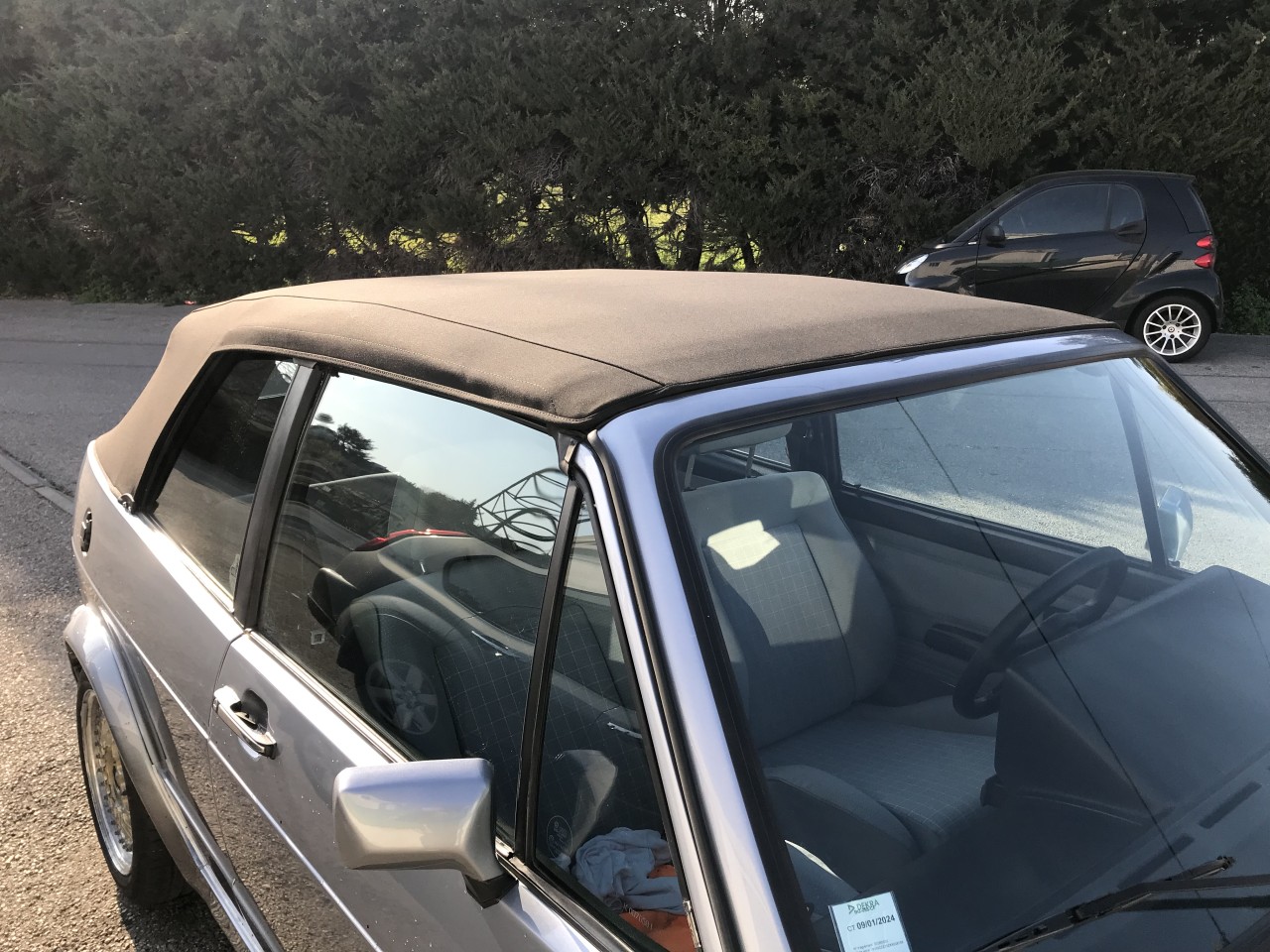

Nouvelle capote
Encore, je pense, un heureux :)

Wouah comme c'est beau! Vraiment bien tendue cette capote. :sup
(: pas de mauvaise surprise sur celle-ci :)
