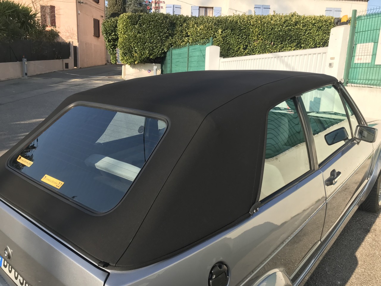

Merci pour vos commentaires
nos vielles armatures souffrent et se voilent avec le temps ce qui rend le travail du poseur de plus en plus compliqué

Re: Les capotes d’olive06
Tu dévoiles les armatures ou tu rattrapes le voilage en jouant sur la pose de la toile?
- Messages : 5097
- Année : 1983
- Localisation : Mougins 06
Tu rattrapes avec le voilage lorsque tu peux ou il y a un mauvais plis qui reste
En général c est côté conducteur au niveau du cadre arrière et surtout sur les électriques! L armature est impossible à redresser!
