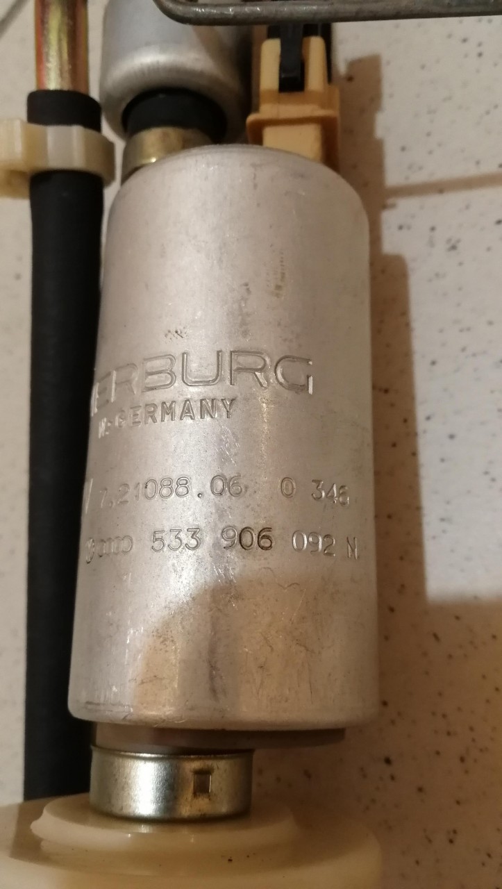

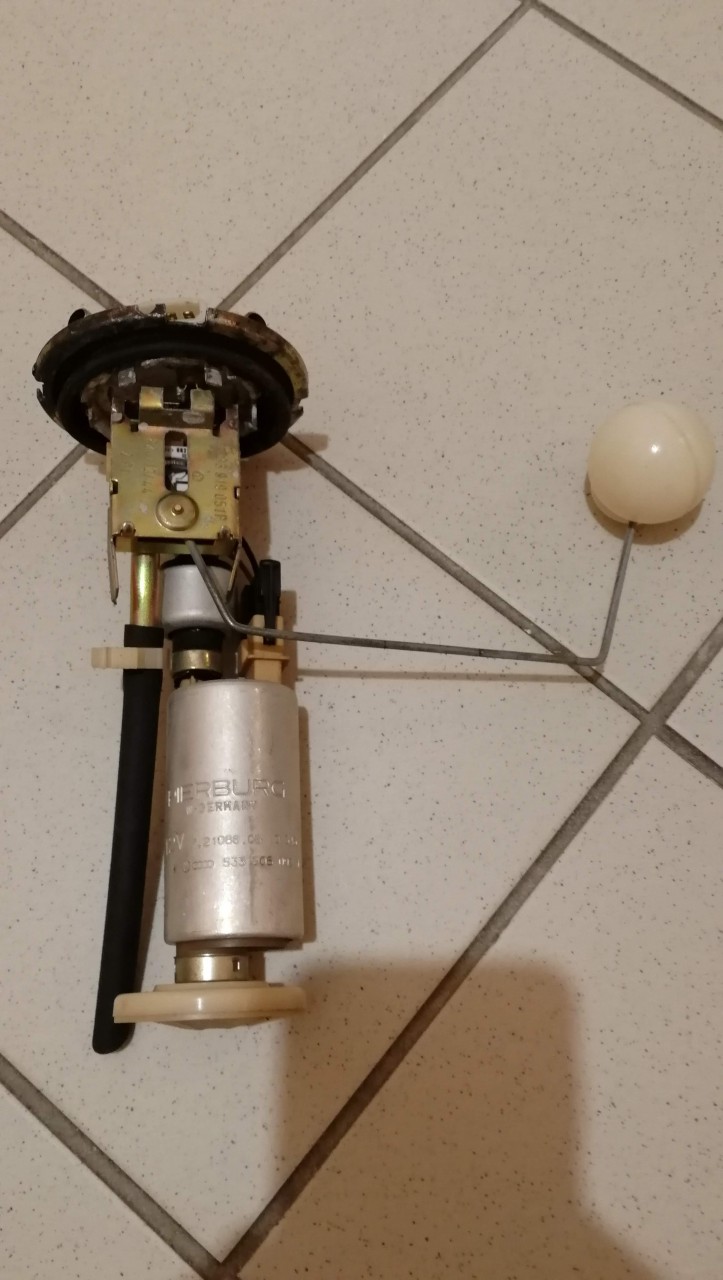

Alors....ça y est j'ai réussi 🙌
Je l'ai testé une fois sortie en la branchant directement sur la batterie -> rien (tout comme je n'entendais pas de déclenchement quand je mettais le contact)
Par contre, je me rends compte que c'est une PIERBURG alors que je pensais tomber sur une VDO (à l'origine comme indiqué sur le couvercle), à moins qu'un précédent propriétaire l'ai déjà changé mais c'est pas le dernier depuis 13 ans)

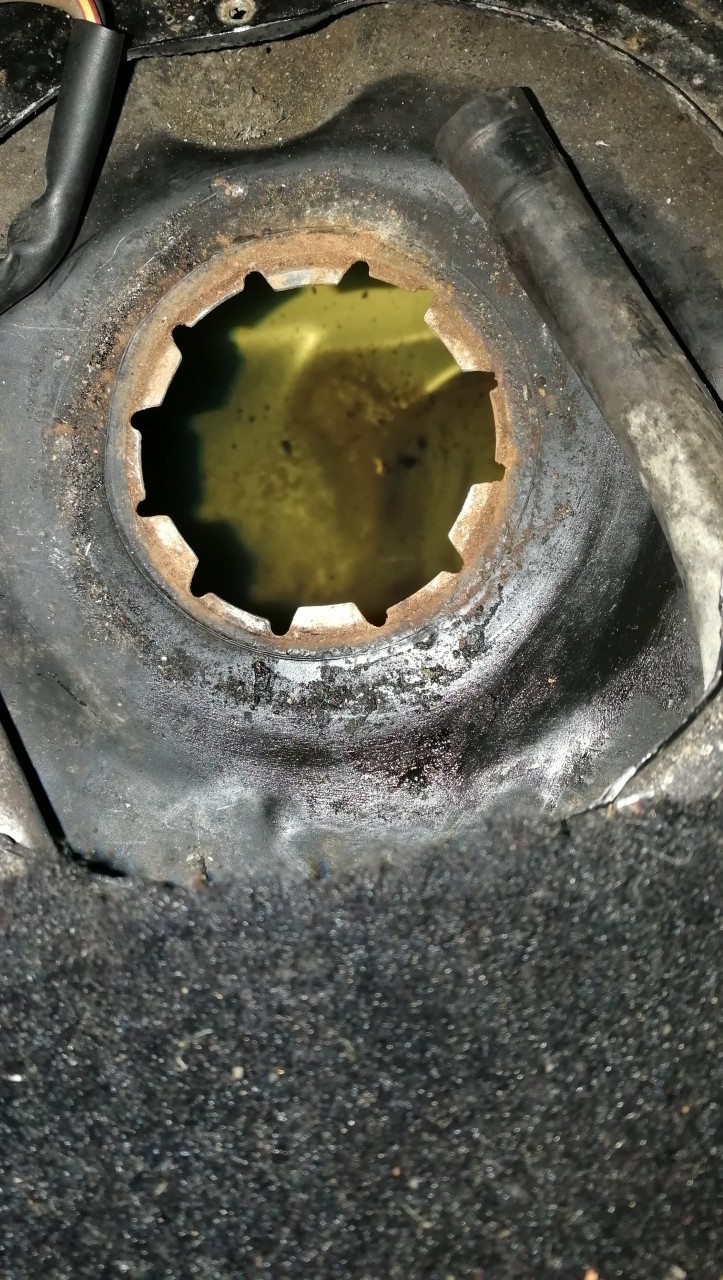

Je confirme qu'il y a une sacré merde, genre sable dans le réservoir, pas énormément de bout de métal ; vais nettoyer ça...
Pour info, voilà la bête (pour les prochains à vouloir attaquer l'opération et souhaitant des numéros de référence 😉)
Comme indiqué par exemple sur Mecatechnic : "Référence origine 357906092C en remplacement des références 533919051E/H/N/P, 533906092N", il s'agit bien d'un modèle : 533906092N

C'est vrai qu'il y a l'air d'avoir une vrai merde dans ton réservoir.
Tu vas le nettoyer comment ?
Sur la mienne j'ai un filtre anti-déjauge qui se situe entre les 2 pompes accessible sur côté droit sous la voiture, agrafé au dessus du réservoir d'essence.
Je te conseille de bien le nettoyer aussi vu l'état de ton réservoir.

Vu que je n'ai pas là ou je suis une fosse ou pont, je vais temporairement aspirer le maximum, passer un aimant, remettre du carburant et réaspirer
Quand j'aurais possibilité de me mettre dessous, je vidangerai plusieurs fois en laissant couler
(d'ailleurs, je checkerai et ferai beaucoup de chose quand je serai dessous 😉)
Je vais voir l'état du filtre que l'ancien proprio a changer il n'y pas si longtemps au niveau de la pompe principale

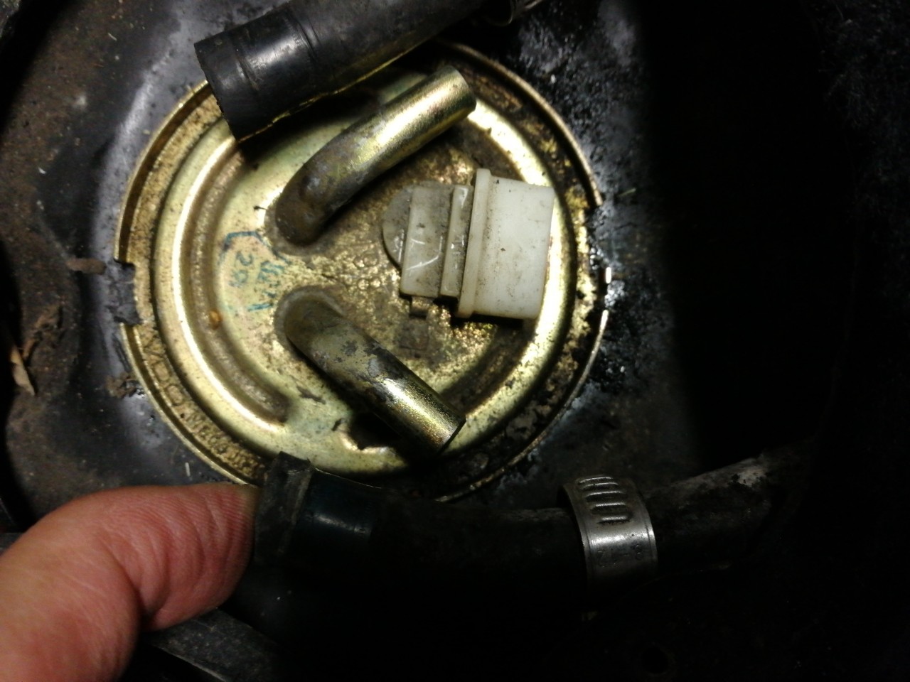

Ce post tombe a merveille pour moi - je l’ai reçu ce matin et monté ce soir.
Tout en venu très facilement, ne pas oublier les colliers que j’ai du retourner chercher
Merci pour les échanges et les photos, c’était juste ce qu’il me fallait
