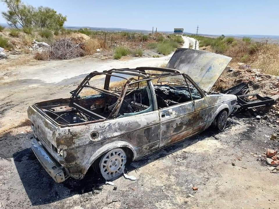

Messages : 34701
Re: Golf 1 Cabrio......Au feu !
En Espagne...

Il ne reste qu'une jante à peut-être récupérer 😢
Ça fait toujours mal au cœur (une quartett blanche en plus...)
Messages : 2564
Les fortes chaleurs et des durites poreuses on raison de nombreuses anciennes.😥

Barbero a écrit : mer. juin 16, 2021 19:56 pm Les fortes chaleurs et des durites poreuses on raison de nombreuses anciennes.😥
J'ai contacté le propriétaire il ne sait pas quelle est la raison du départ de feu. Par contre elle sera à moitié ressuscité, il en à une autre en pièces et va utiliser les deux pour en refaire une 👍
