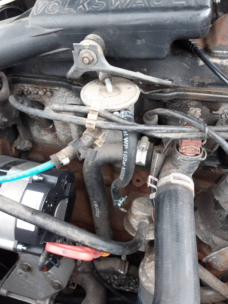

On parlait du danger des durites d'essence poreuses de nos trentenaires (pour les plus jeunes...) et je suis passé à côté d'une catastrophe sur ma berline.
La durite entre la pompe à essence et le débulleur -donc à côté de l'alternateur- était fendue en haut, percée en bas.
C'est une fuite de LDR survenu dans les bouchons pour aller bosser qui m'a mis le nez dans le capot moteur et heureusement!

Elle était vieille ? Tu sais quand elle a été posée ?

Par chance tu t’en est aperçu ! Ouf !
Je vais vérifier tout ça dès demain sur la mienne

PascalC a écrit :Elle était vieille ? Tu sais quand elle a été posée ?
Elle avait une inscription VW. On peut imaginer qu'elle est d'origine donc de 1991. Mais aucune certitude.
