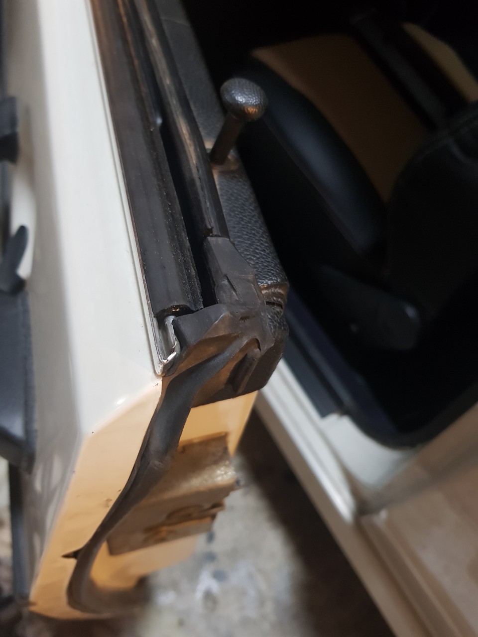

Moi je viens de changé les joints de vitre extérieur, je les ai pris cher werk34, pour l'avant le joint est un peu trop court car il devrait y avoir une petite découpe de chaque côté.
Pour l'arrière on peut couper le joint comme on veut.... mais c'est chaud pour faire la fameuse découpe.
Je ne suis peut-être pas très clair.
Sinon pour enlever l'ancien joint tu tire dessus en faisant levier avec un petit tournevis plat vitre baissée, et après tu mais le nouveau joint en le clipsant dans les agrafes que tu peux voir entre la vitre et la tôle.

Salut vw 06 en retirant l'ancien, tu vas vite comprendre c'est simple. Ils sont pris dans des agrafes qui restes sur la portières. Ouvre la vitre et retire l'ancien avec une lampe et tu verras

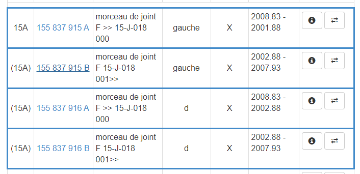

Quoi que il te manque pas un morceau de finition :
Messages : 16788
Re: Changement lèche vitres
Je confirme.
C'est la pièce 15A au dessus de la poignée de porte

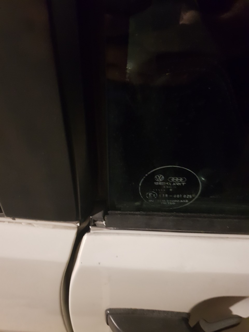

Matthieu38
Messages : 149
Enregistré le : jeu. août 13, 2020 12:56 pm
Prénom : Matthieu
Message par Matthieu38 »
Bien vu, ça se fixe comment ?
C'est tout petit ?
Je ne vois pas trop comment il peut se mettre

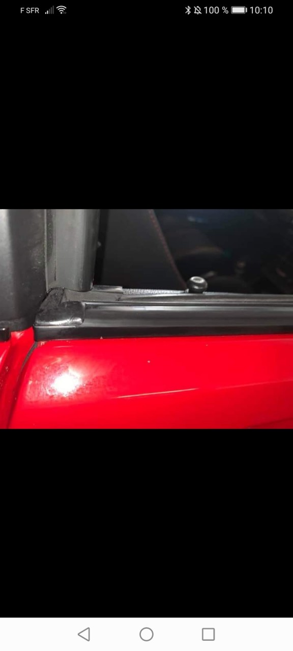

Moi j'ai monté ceux de werk34, en remontant la vitre avec la porte fermée ça force un peu sur le joint à 5 ou 6 cm du haut. Mais je n'arrive pas a régler mieux la vitre avec les 2 écrous de 10 ou 13 qu'il y a sous la porte. Y a t'il un autre réglage ?

Matthieu38 a écrit : sam. mai 01, 2021 11:48 am Bien vu, ça se fixe comment ?
C'est tout petit ?
En fait ton joint est coupé. Il en manque un bout qui fait un pont au dessus de ta tôle de porte.

maxivince a écrit : sam. mai 01, 2021 11:56 am Moi j'ai monté ceux de werk34, en remontant la vitre avec la porte fermée ça force un peu sur le joint à 5 ou 6 cm du haut. Mais je n'arrive pas a régler mieux la vitre avec les 2 écrous de 10 ou 13 qu'il y a sous la porte. Y a t'il un autre réglage ?
Tu penses que ça vient des lèches vitres ?
Ce n'est pas plutôt ton vertical qui guide mal ?

Je pense que mes anciens lèches vitres étaient vraiment pourris et que la vitre était peut être réglée en fonction. Ça ça marchait très bien avant le changement, et je n'ai rien touché d'autre. Les portes sont bien réglées et les pivots de portes ont été chargés.
J'ai l'impression que les vis du bas n'ont pas vraiment d'effet sur la position de la vitre, je suis quitte pour démonter la garniture de porte je pense.
