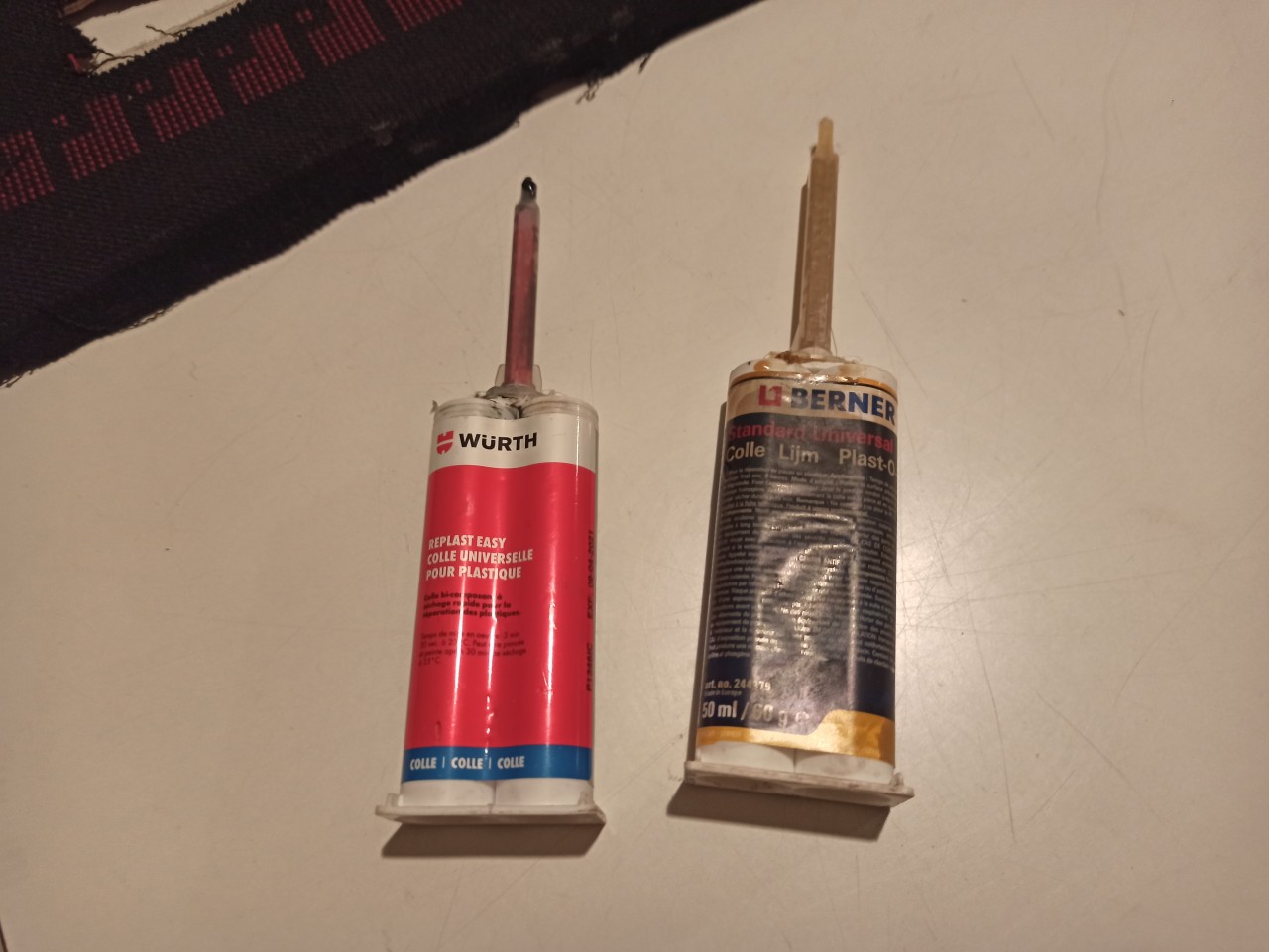

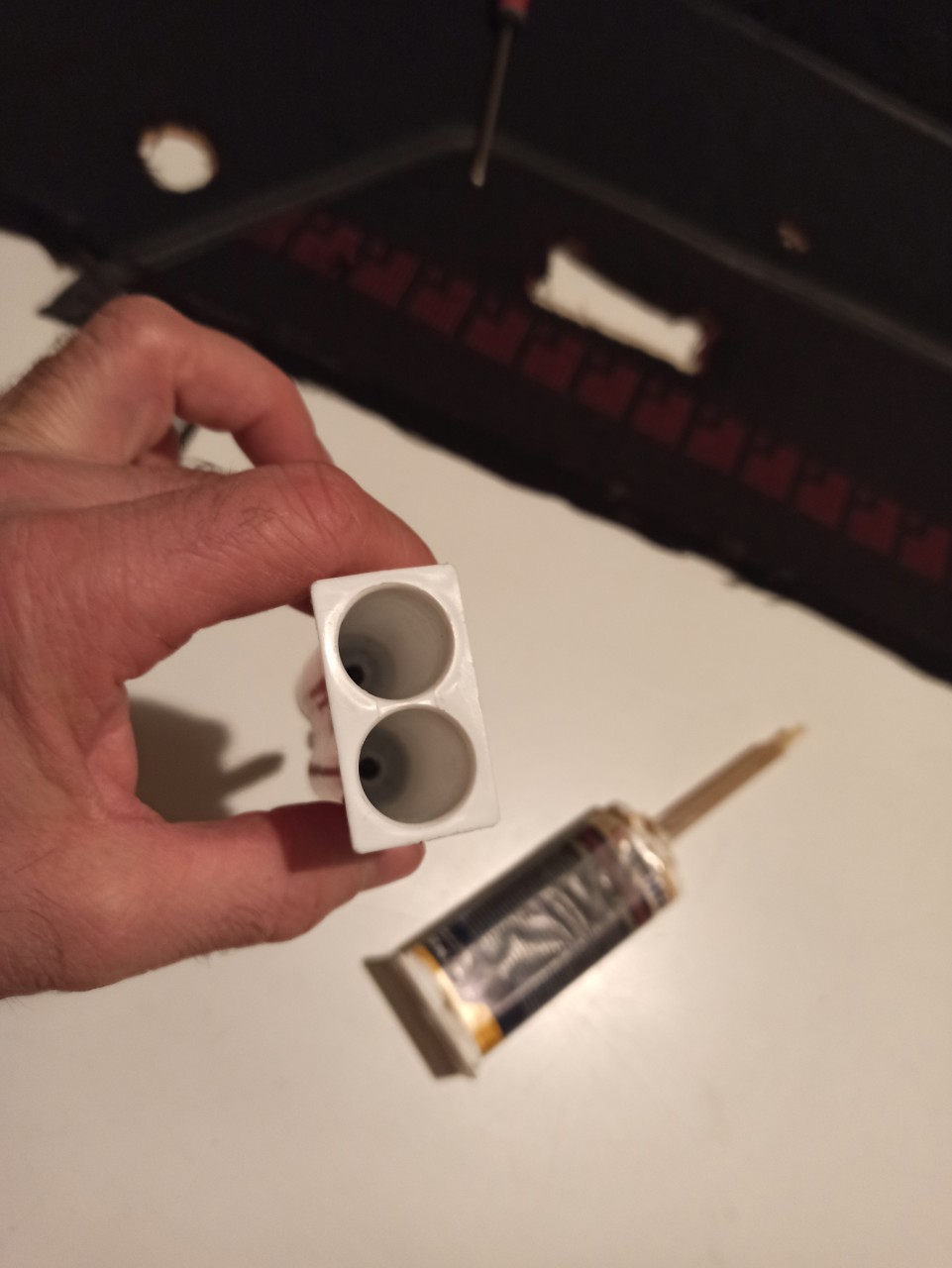

Vincent le mastic que vous montré ressemble à un mastic pour carrosserie je crains qu'il ne soit pas adapté. Celui que nous avons est spécifique pour réparation des pièces métalliques et comme vous dîtes on peut le taraudé. ( Très très dur)
Bon à la maison je n'ai que celui là mais c'est pour plastique, mais ça se présente comme ça. Lundi je vous prends une foto du spécial métal. Il en existe dans plusieurs marques.
