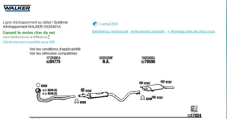

De nombreuses questions reviennent sur quelles références échappement commander pour ne pas se tromper.
Ce sujet a pour objet de vous y aider.
Le préalable à toute commande réussie sur le net, outre le modèle de cab, est de savoir pour quelle motorisation on souhaite commander. En effet, chaque motorisation de cab présente des variantes voire des lignes d'échappement complètement différentes.

Il suffit ensuite de taper dans Google la marque + la ref numérique qui apparait sur le schéma de la ligne d'échappement pour en trouver son prix parmi les vendeurs du WEB...

Je me trompe peut-être mais les collecteurs de DX veneporte n'a pas la courbure qu'il faut.
Le DX imasaf 3 a un catalyseur donc je pense que c'est pour 2H.
Si quelqu'un peut confirmer ?

C'est pour cette raison que je préconise de rechercher les références de son modèle au préalable sur Ekta.
Outre le DX et le 2H, il y a aussi des variantes proches comme le KT ou le JH...et sans compter que certaines motorisations sont communes avec la berline...
Pour éviter les confusions je peux cependant supprimer l'image.
Pour le collecteur Veneporte 2 ref : 171 253 091 A et 055 253 091 L.
