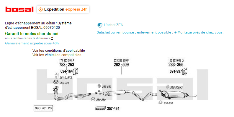

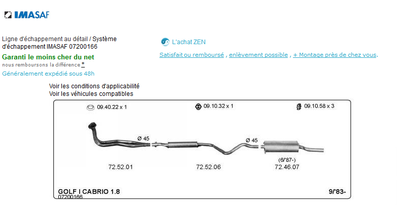

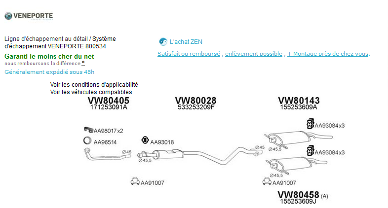

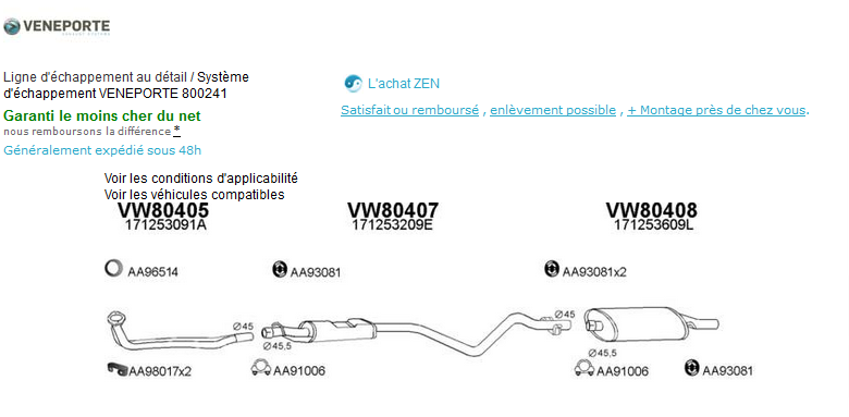

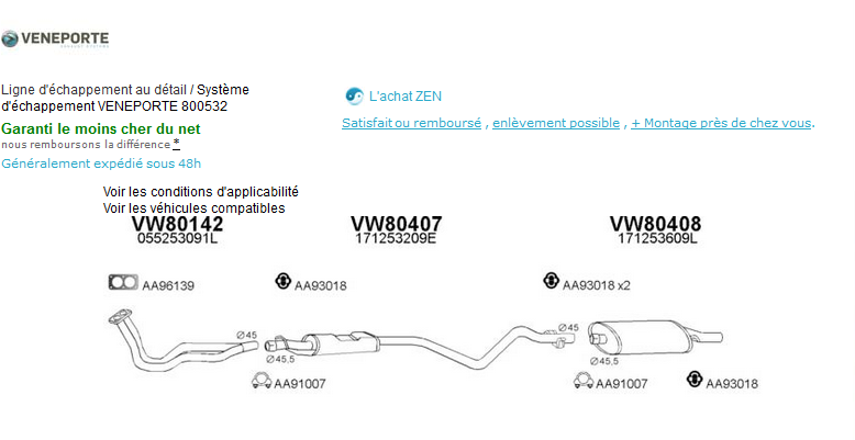

De nombreuses questions reviennent sur quelles références échappement commander pour ne pas se tromper.
Ce sujet a pour objet de vous y aider.
Le préalable à toute commande réussie sur le net, outre le modèle de cab, est de savoir pour quelle motorisation on souhaite commander. En effet, chaque motorisation de cab présente des variantes voire des lignes d'échappement complètement différentes.
Il est donc conseillé au préalable de se connecter sur Ekta pour vérifier les références VW de son cab.
Ce sujet devrait vous y aider.
http://www.golf1cabriolet.com/forum/vie ... 10&t=35767
Une fois les références notées, et VW ayant arrêté de commercialiser bon nombre d'éléments, reste encore à déterminer quel équipementier choisir. Chacun sera libre de choisir la marque qui lui semble légitime. Ayons tout de même à l'esprit que le prix sera souvent fonction de la qualité et/ou de la notoriété de la marque.

Je me trompe peut-être mais les collecteurs de DX veneporte n'a pas la courbure qu'il faut.
Le DX imasaf 3 a un catalyseur donc je pense que c'est pour 2H.
Si quelqu'un peut confirmer ?
- Messages : 16788
Re: DX : les principales références échappement du marché...
C'est pour cette raison que je préconise de rechercher les références de son modèle au préalable sur Ekta.
Outre le DX et le 2H, il y a aussi des variantes proches comme le KT ou le JH...et sans compter que certaines motorisations sont communes avec la berline...
Pour éviter les confusions je peux cependant supprimer l'image.
Pour le collecteur Veneporte 2 ref : 171 253 091 A et 055 253 091 L.

Bonjour, j'ai commandé un intermédiaire Bosal chez oscarouille pour mon 2h, j'ai pris un modèle pour DX donc référence 282-509 en vue de monter un 4-2-1 inox, mon collecteur étant fendu.
Le problème est que contrairement au schéma et au montage actuel du cata sur ma voiture, la fixation de l'inter au niveau du silentbloc avant est différente et surtout du mauvais côté. (D'ailleurs elle est contrairement à tous les croquis de ce pot qu'on trouve sur le net) est ce que c'est normal et surtout est ce que ça va se monter quand même ?
