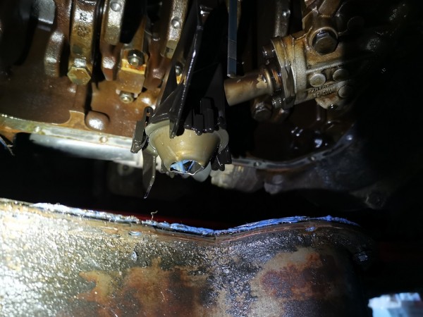

Pas de pression et circuit d'huile qui ne se fait plus.
Ce matin mes doutes se confirment :
De la pâte à joint a été mise lors d'un précédent remontage du carter d'huile inférieur Lors de la vidange un morceau est partit et a fini sa course dans la crepine...
J'ai toujours vu la pâte à joint bleu sur le rebord du carter mais j'avais cru qu'il avait été posé après remontage pour palier à une petite fuite
Bref, suivez les indications constructeur et équipementiers lors de vos travaux !
