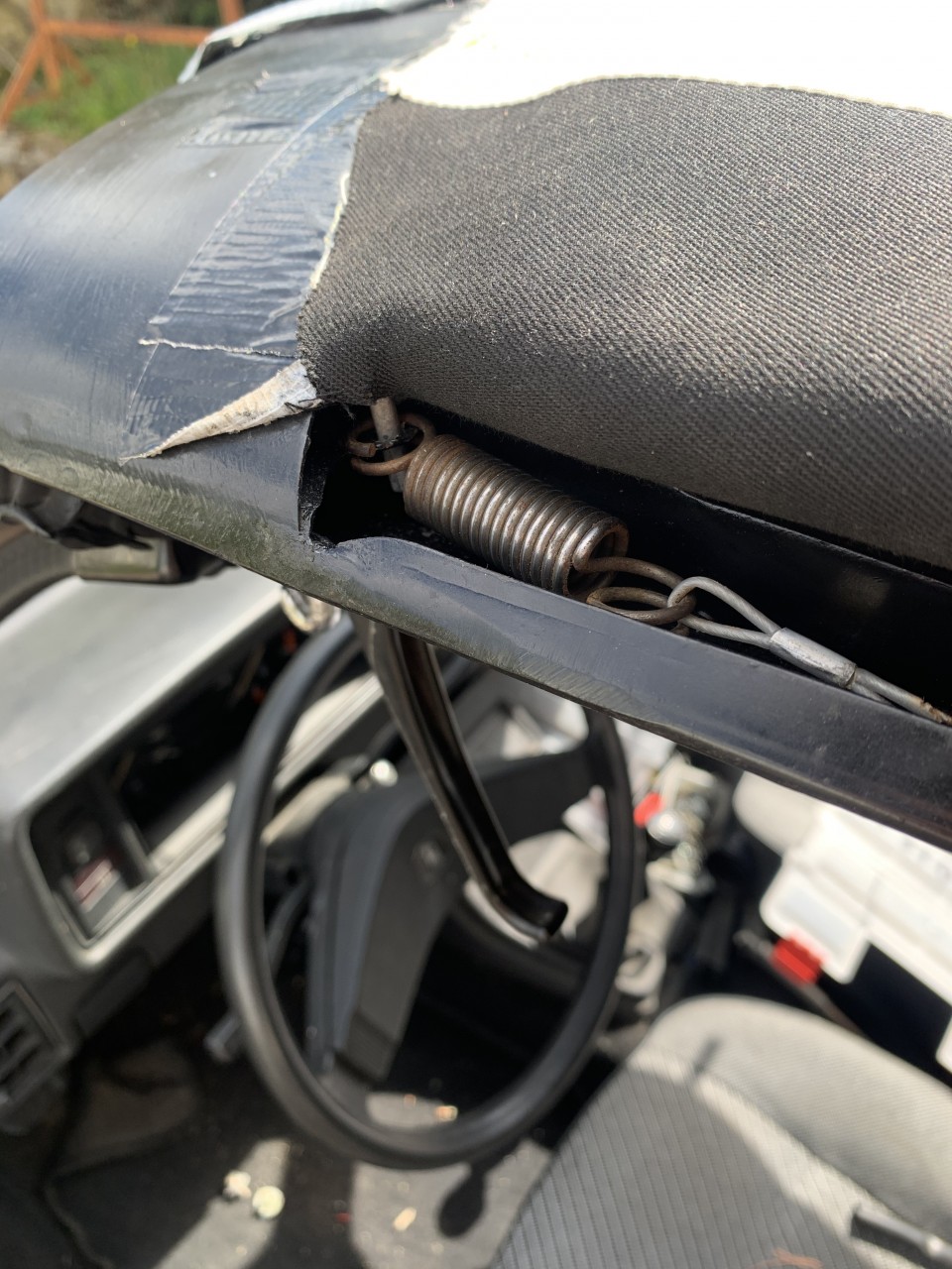

Bonjour à tous, je suis en train de terminer la restauration de mon cabriolet. Toute la capote était foutu donc j’ai démonté à « l’américaine » et maintenant impossible de trouver comment se montent les câbles latéraux...
J’ai l’impression que j’ai pas la même armature que sur les différents Tuto ou vidéos! :nul
J’ai l’impression que le ressort ne vas pas à l’arrière et j’ai pas de pate de fixation à l’avant
Quelqu’un aurait la solution ??
Merci :maitre

Ya le crochet la Image

Et le trou ou tu rivète le câble devant est sous ton scootch je pense

Après avoir fait fumer mon cerveau j’ai trouver... je pense que c’est spécifique au modèle avant 84

A bon normalement le ressort est de l autre coté

Bonsoir. Sur celle que j'ai démonté le ressort se trouve à l'arrière.

Bah écoute je comprend pas, j’pense qu’un des pros de la capote du forum pourrait nous renseigner ?!
En tout cas pour une première je suis satisfait du résultat... par contre le câble arrière Neuf de chez comptoir du cabriolet a casser net quand j’ai serrer :mad :@

Le ressort est placé à l arrière je peux te l affirmer et la Mienne est aussi de 84 ;) En ce qui concerne le câble arrière tu dois le bloquer avec une clé de 4 plate pour ne pas qu il casse!

:+1 avec le ressort protégé par la grosse gaine noire et :+1 pour le câble, le mien vient du comptoir du Cab,
mais c'est la même boite que méca.. les pièces partent du même stock.

Sincèrement vous m’inquiéter les gars! o_O J’ai chercher au moins 1H.. et pour moi impossible de mettre ressort ailleurs qu’avec la barre qui tiens ma toile de matelassure.. en tout cas ça fonctionne très bien!
J’avoue je suis perdu avec l’histoire des armature 1ère génération et les 2ème génération. Vu que mon cab est de janvier 83 il a une armature de 82 :hmmmm
