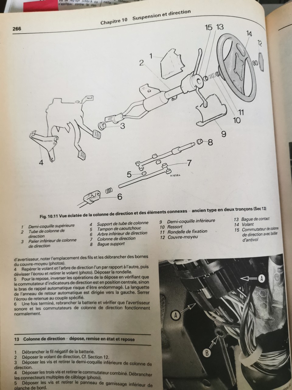

Bonjour, je tente à nouveau de restaurer ma voiture après plusieurs tentatives et le méme probleme se pose.
Et j'ai un doute sur la maniére dont la colonne a été monté.
Je n'arrive pas à trouver pour acheter le roulement en question et j'aurais besoin d'un schéma précis avec les élements qui constituent l'ensemble de la colonne. Un lien lien ou une infos est elle envisageable svp

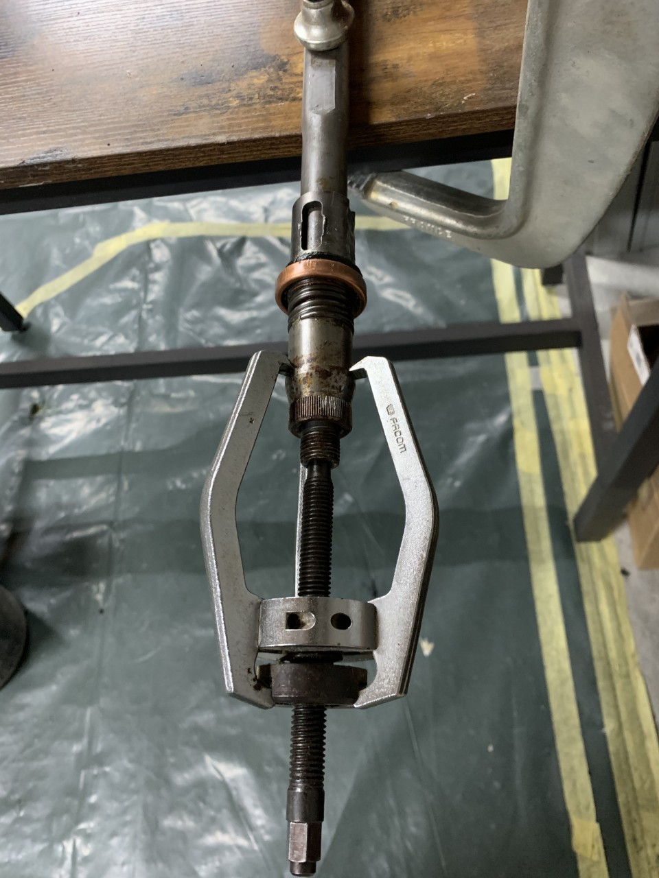

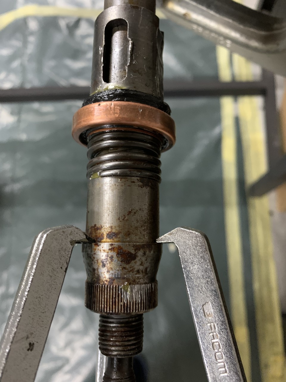

Hello la team
Je rebondis sur ce post plutôt que d’en ouvrir un autre car je n’ai pas trouvé de réponse ailleurs
Je souhaite sortir l’adaptateur gros volant ainsi que reste de roulement niemann mais impossible
J’ai essayé avec un arrache facom et ça bouge pas un yoda
Qqun a déjà fait ?
Qqun a déjà fait ?

Généralement l'insert sort sans grande difficulté, tu as essayé de chauffer un peu?

Merci, j’ai pas essayé de chauffer. Je ferai ça demain et je vous dirai

Avec l outil à griffe,, je n'y suis pas arrivé. J'ai utilisé un séparateur de roulement.
