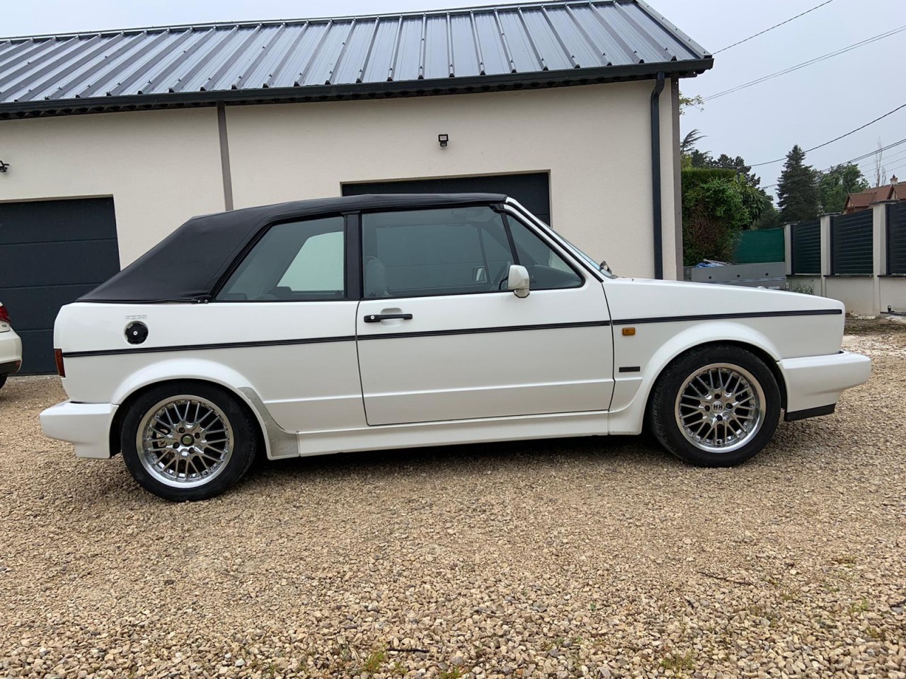

Je propose ce sujet à ceux qui voudraient comme moi changer les suspensions avant et arrière de ma golf cabriolet de 1991 en remettant tout le système amortisseur d"ORIGINE car j'ai des ressorts à tige filetée et confort 0 et esthétiquement je ne kiffe pas trop :nul
Je vous demande donc un coup de main pour les Pro de la mécanique pour m'aider un peu, à savoir ce qu'il faudrait changer en totalité pour remettre l'ensemble d'origine ainsi que les sites abordables pour pouvoir acheter les pièces disponibles vu que c'est compliqué de trouver les pièces sur certains sites

Quelle est la dimension des jantes, elles me semblent bien grande.!

C'est du 15 pouces
Mais je pense mettre des bbs ra sportline
