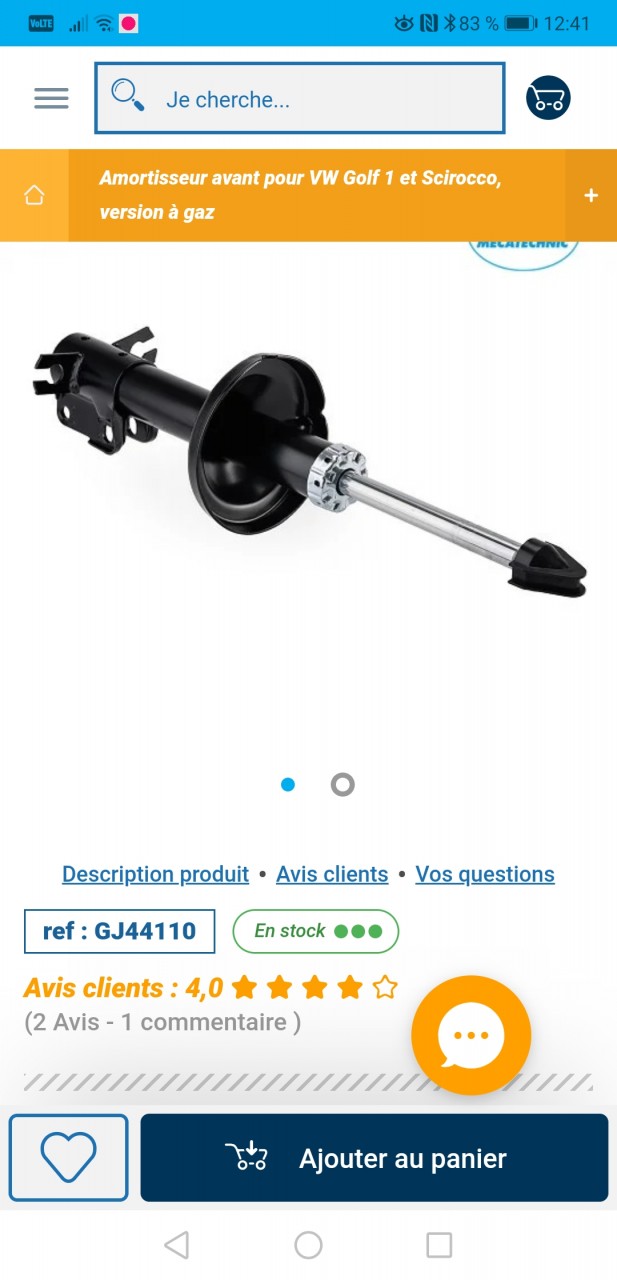

Mécatechnic propose un bon kit complet pas trop cher avec des bilstein b4 qui est équivalent à la monte d'origine et les coupelles. Il te faut par contre retrouver des jambes de forces à l'avant pour pouvoir les monter.

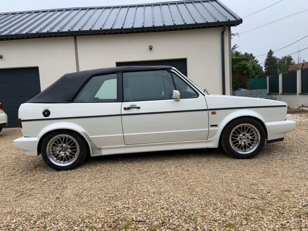

Quelle est la dimension des jantes, elles me semblent bien grande.!

C'est du 15 pouces
Mais je pense mettre des bbs ra sportline

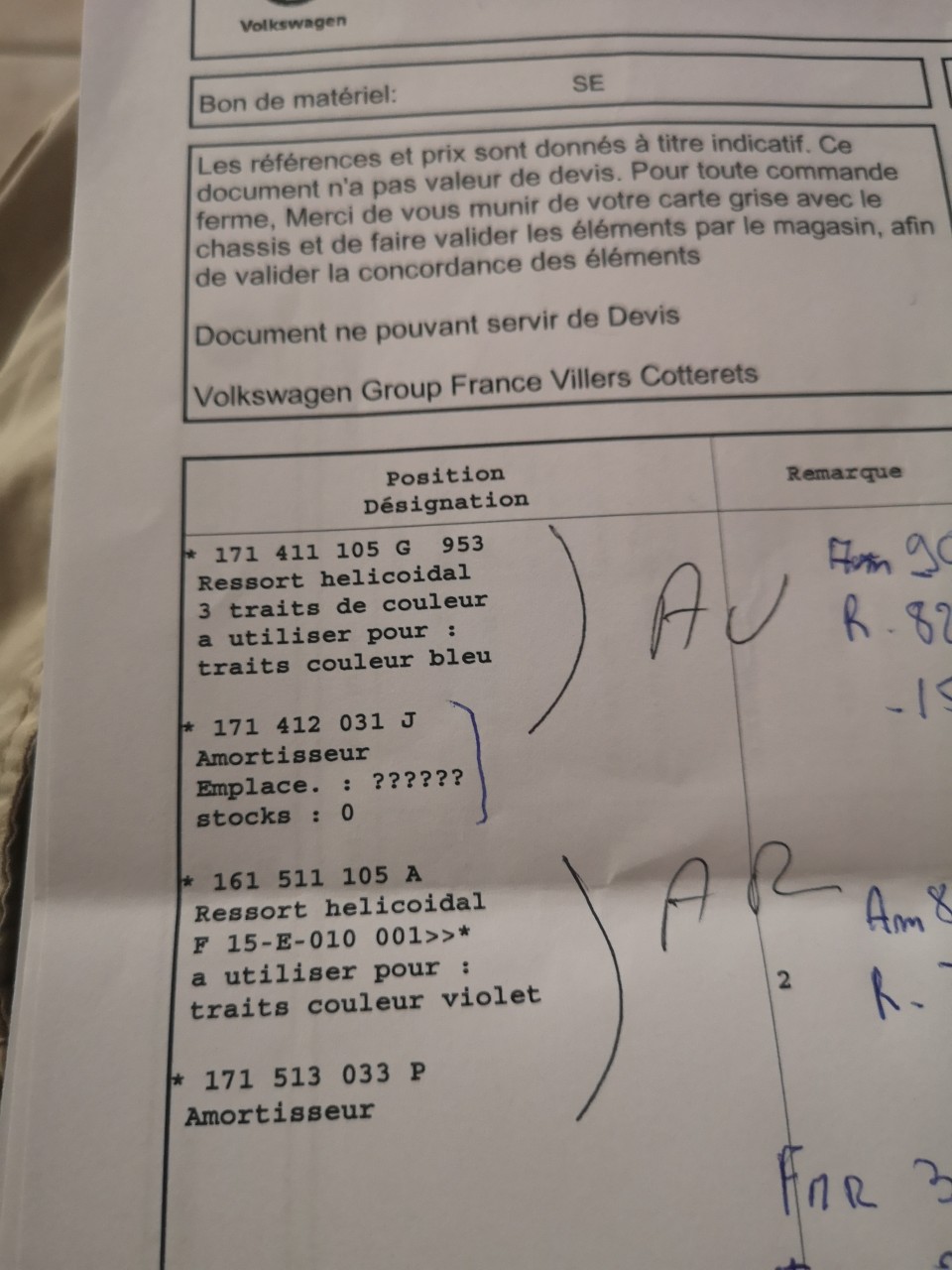

Voici les références de chez vokswagen pour amortisseurs et pour les ressort pour la finition quartet si ça peut intéresser quelqu'un pour avoir un peu plus de chance de trouver des produit qui puissent correspondre

Merci beaucoup pour ces tutos
Ça peu aidé par contre comment savoir pour les code couleur et la hauteur des ressort
Pas évident !!
Et pour le kit de chez mecatechnic il me semble qu'il mange les jambes de force ?
Messages : 16810
Re: Changement amortisseur suspension en origine
Les jambes de force ne sont jamais incluses avec des amortisseurs d'origine.
Pour les marquages de couleurs sur les amortisseurs, tout est marqué sur ton document.
