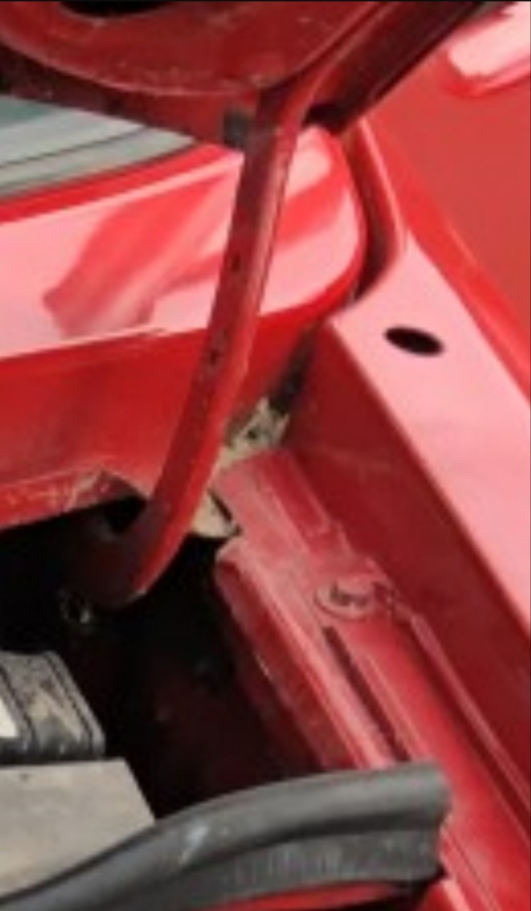

Ça n'a sans doute rien à voir avec ton problème, mais dans ce coin du devrais avoir une masse reliée au capot...

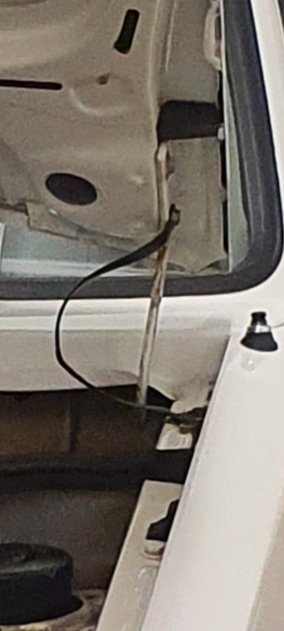

 - Messages : 34692
Re: Avis avant 1er achat.
Tiens une photo de mes deux cabs...
Juste une liaison entre l'aile et le capot. Ce n'est pas ton problème actuel

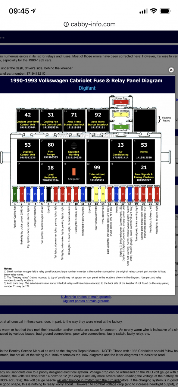

 - Messages : 34692
J'ai regardé pour essayer de t'aider à comparer ma boîte à fusible 2H avec la tienne.
J'ai le relai 31 et 42 l'un à côté de l'autre.
Sur la tienne il y a un truc jaune qui est entre ces deux relais .C'est quoi ?
Et au fait ? Des photos complémentaires sur cette cab ? L'étiquette de coffre ?
