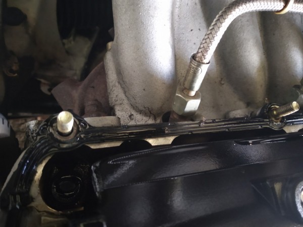

On voit bien que la partie du joint côté collecteur ne joue pas son rôle !
Vous me conseillez de faire quoi? Nettoyage du joint, resserrage des goujons et je remets tout en place ?

Je ne vois aucun problème.
Question, dans quel ordre serres tu ton cache culbuteur ?

Il est tout imbibé d'huile côté collecteur. Je serre bien en partant du milieu comme j'ai pu voir.
Messages : 1557
Re: fuite d'huile
Serrage en en escargot..
Je te l'ai dit depuis le début que ça venait du cache culbuteur.
Pose ton cache culbu sur la table, vérifie qu'il porte bien à plat.

Voici le cache côté culbu et côté courroie (légèrement relevé)

La gorge à l'intérieur du couvre culasse est propre et bien plane ? Pas de vieux bout de joint en liège resté collé ?

tout était propre avant de remonter! pour la planéité, je ne vois aucun défaut . Je vais dans tous les cas tout renettoyer et réinspecter!

j'ai tout nettoyé, resserrer les goujons correctement (il y avait quelques tours à faire), le cache culbu est bien propre au niveau du joint (mais pas super plan, légérement voilé) et je vais commander de la loctite 5910 (tres difficile à trouver du 5910 ou 5980 en stock en ce moment) et resserrer en escargot (comme je l'avais fait à l'origine)
Pouvez-vous me dire comment je dois appliquer le joint? ça se met au dessus et au dessous du joint?
