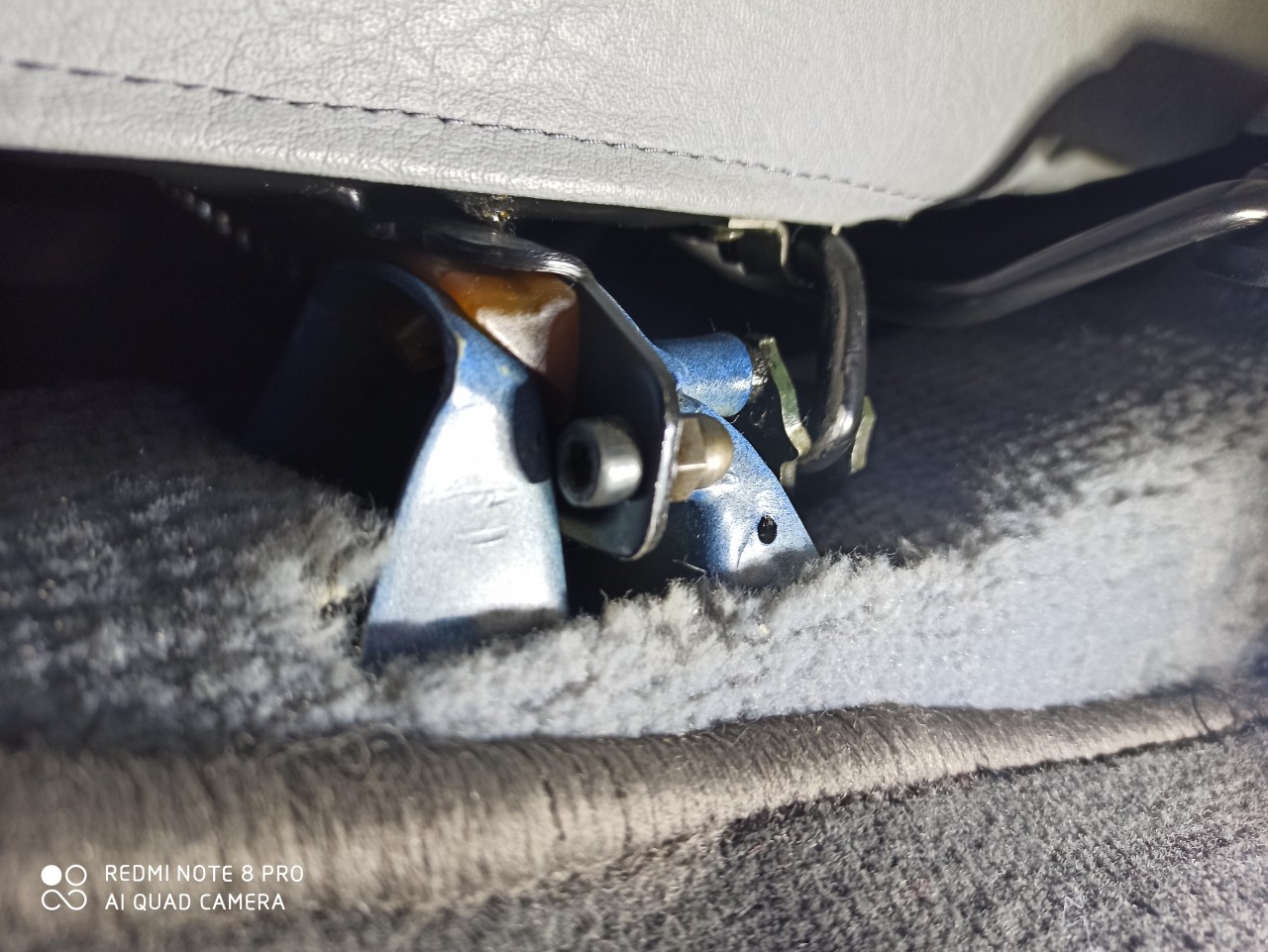

voila j aimerai avoir un eclaté des glissieres du siege golf1 cabriolet
mon siege passager est coincé (ni avancer ni reculer ) mais vu ma souplese legendaire je n arrive pas a voir dessous la manette est bloqué completement

Voilà si ça peut aider. Le mécanisme est assez simple.

Bonjour. Regarde du côté conducteur et transpose se que tu vois côté passager. Le mécanisme est vraiment basique par rapport à d'autres siège avec réglage en tout sens et mémoires de position. :foldingo

Le pion qui vient dans le crantage de la glissière avant a tourné
Et lorsque tu lève ton le levier le crochet du pion tourne
C'est ça ton problème
Tourne le crochet pour qu'il passe et suive la partie horizontal du Levier
Penche toi et tu comprendras

merci encore j irai voir ce soir mais ma manette ne monte pas et ne descend pas
elle est raide

Comme dit manu.k, quand le pion tourne, la manette reste bloquée. Il faut le remettre vers le bas pour que la manette se débloque.
Ensuite, changer les 3 glissières et graisser ce qui a besoin de l'être : tout refonctionne parfaitement !
