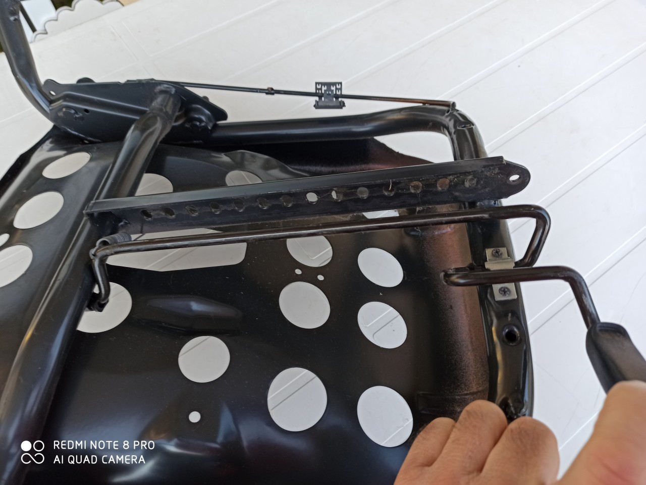

Re: siege passager
Bonjour.
Voilà si ça peut aider. Le mécanisme est assez simple.

Re: siege passager
merci impec mais je cherche encore pourquoi elle ne fonctionne pas cette manette greuhhhhhhhh
merci encore
merci encore

Re: siege passager
Bonjour. Regarde du côté conducteur et transpose se que tu vois côté passager. Le mécanisme est vraiment basique par rapport à d'autres siège avec réglage en tout sens et mémoires de position.

Re: siege passager
Le pion qui vient dans le crantage de la glissière avant a tourné
Et lorsque tu lève ton le levier le crochet du pion tourne
C'est ça ton problème
Tourne le crochet pour qu'il passe et suive la partie horizontal du Levier
Penche toi et tu comprendras

Re: siege passager
merci encore j irai voir ce soir mais ma manette ne monte pas et ne descend pas
elle est raide
cordialement
elle est raide
cordialement

Re: siege passager
Comme dit manu.k, quand le pion tourne, la manette reste bloquée. Il faut le remettre vers le bas pour que la manette se débloque.
Ensuite, changer les 3 glissières et graisser ce qui a besoin de l'être : tout refonctionne parfaitement !
