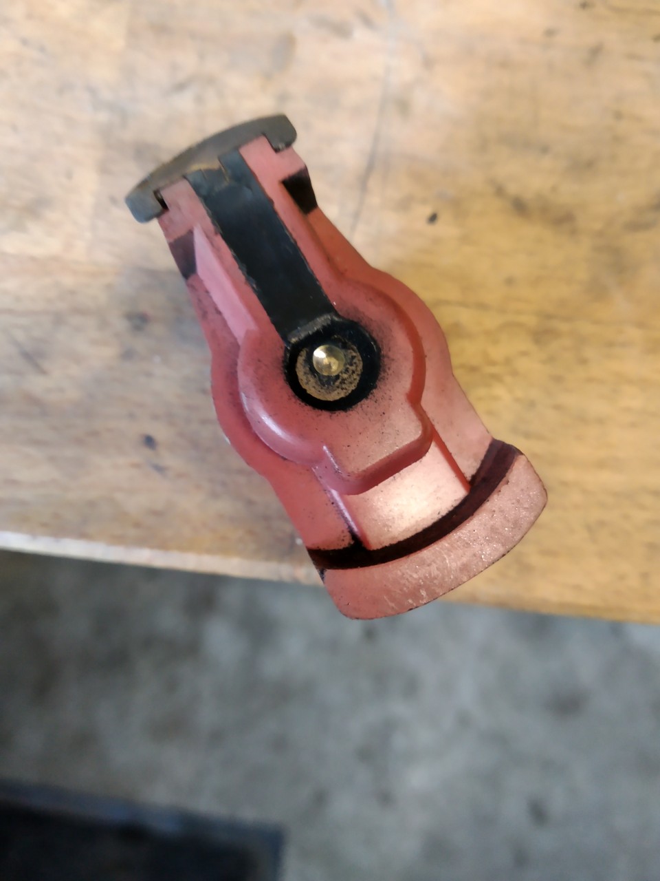

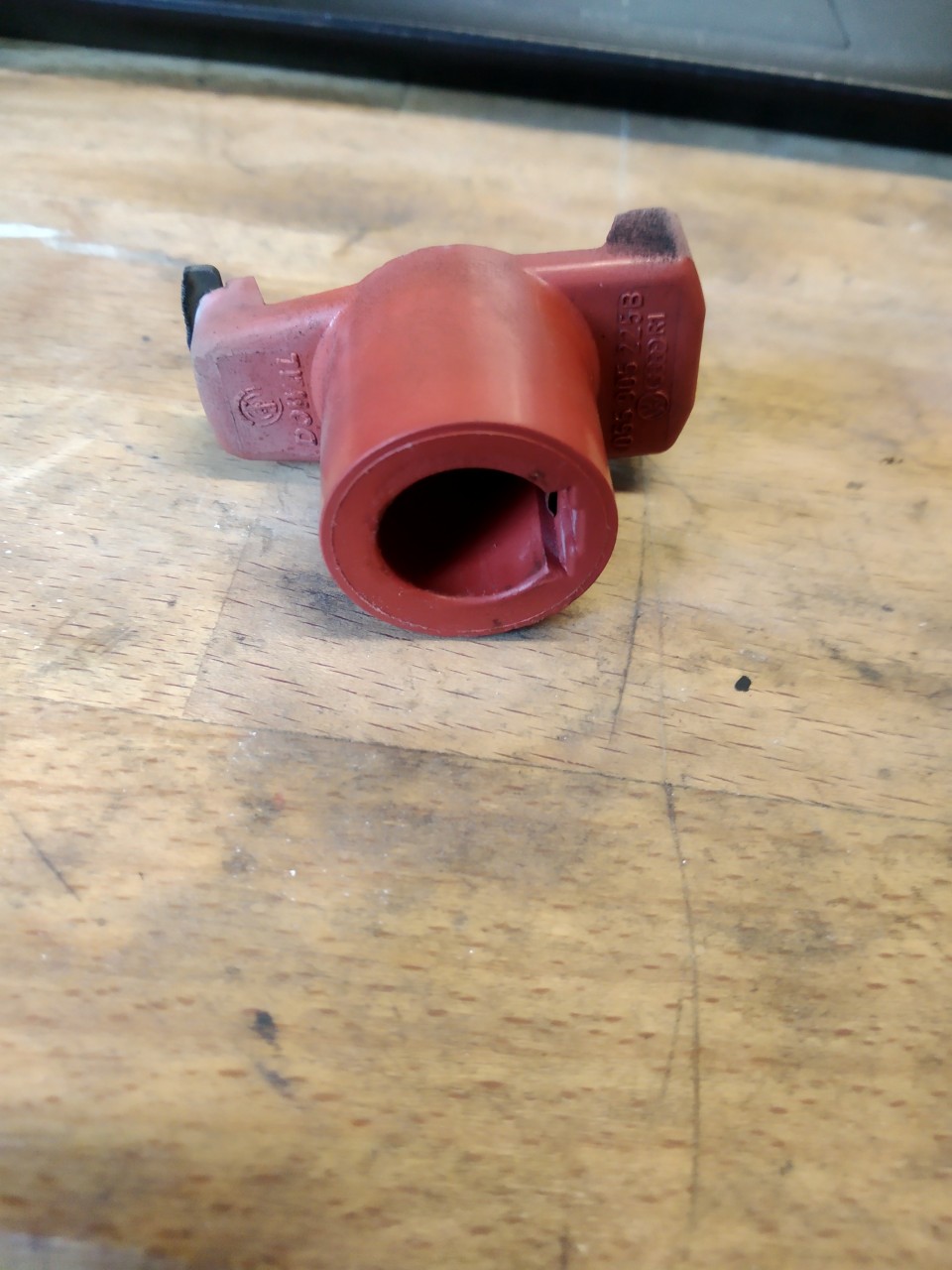

J'ai contrôler mes faisceaux, j'ai bien des ohms qui passent.
J'ai nettoyé le doigt, j'ai tout remis et pas mieux voir pire qu'avant !
J'ai essayé pour voir de bouger les fils car j'ai lu que l'ordre était 1 3 4 2 mais elle ne démarrait plus. J'ai tout remis comme avant et après une accélération elle est repartie.
J'ai fais une vidéo j'essayerai de l'insérer.

Très bien :sup
Commande une tête Delco en même temps, ça ne coûte pas très chère...
Je pense que tu as trouvé ton problème en regardant ton rotor... ;)
Il te reste plus qu'à attendre les pièces. (:

J'ai pris 2 doigts mais j'ai pas pris une tête vu qu'elle était nickel 😅.
Verdict dans 3-4jrs vu les délais actuels je vous tiens informé en espérant que ce soit simplement ça 😬

Tu as bien eu raison sebi d'en avoir pris deux.
Je suis tombé en panne un jour, elle c'est arrêté d'un coup net au beau milieu de la route.
Le doigt d'allumeur avait pété d'un seul coup, comme ça, depuis, j'en ai toujours un neuf dans la boîte à gants.
Je me joint à érick pour ...croiser les doigts pour toi. :Rock_On_:
