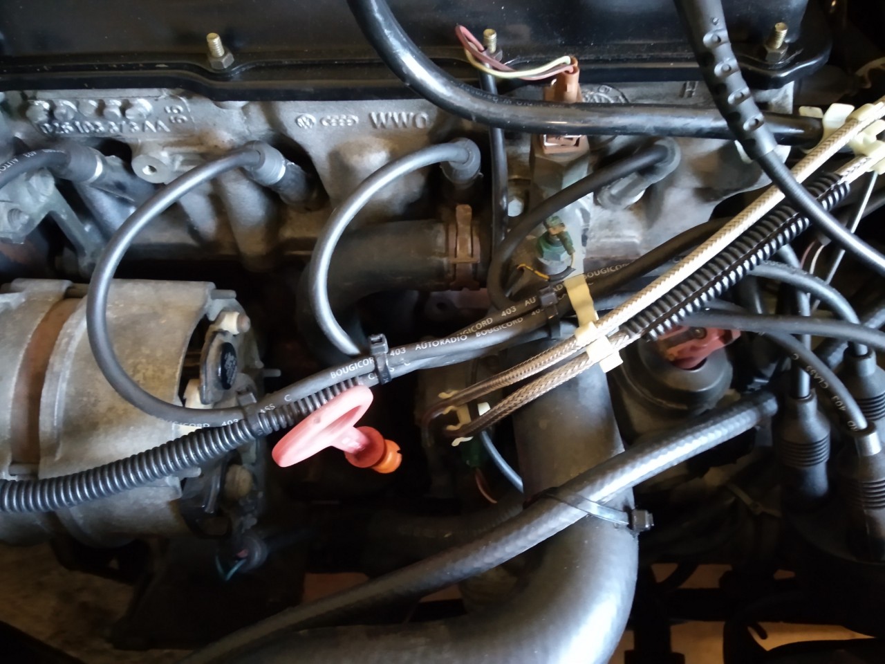

J'ai regardé mes faisceaux, extérieurement pas de dégâts
Voici ma tête (propre) et le doigt (sale):

Tu peux changer ton rotor, car il est cuit.HS
La tête de Delco paraît bien, tu l'as déjà changé car elle parait neuve. En théorie ça ce changé en même temps...
Tu vas voir tout de suite la différence.
