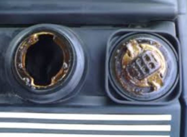

érick a écrit : ven. nov. 29, 2019 09:39 am Salut , quand tu parle mayonnaise au radiateur tu parle ca?
car moi c est ce que j avais mais mon mécano ne m a pas parlé de joint de culasse...
Sur la photo c'est une fuite du radiateur due à la corrosion du faisceau ou fuite au sertissage -> remplacement du radiateur et c'est ok.
Quand on a le joint de culasse HS on va plutôt trouver ce genre d'exemple
Si la mayonnaise se trouve dans le vase d’expansion, l'huile passe dans l'eau
ou sous le bouchon du cache culbuteur si l'eau passe dans l'huile.

Ça me rassure du côté du joint de culasse, je n'ai ni l'un ni l'autre, ce serait plutôt comme tu dis une simple fuite au radiateur, son changement est prévu
