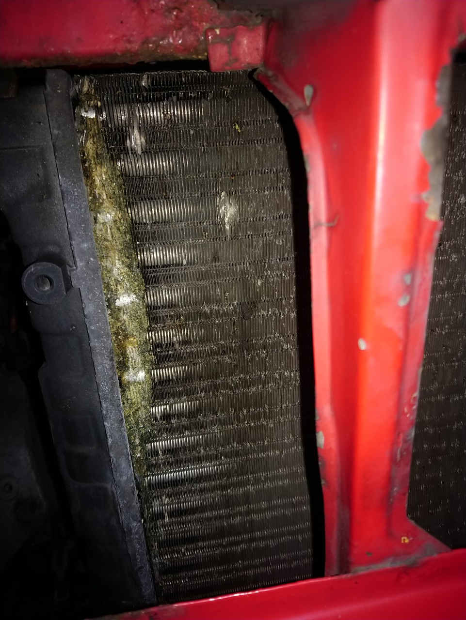

Il y a également une petite fuite au radiateur d'où sort un peu de 'mayonnaise' ce qui me fait craindre un joint de culasse, en plus du changement de radiateur, même si elle ne fume pas blanc, la distri sera faite en même temps que le changement du joint.

Salut , quand tu parle mayonnaise au radiateur tu parle ca?
car moi c est ce que j avais mais mon mécano ne m a pas parlé de joint de culasse...

Ça ressemble à ça en plus blanc et un peu sur une Durite
Qui doit être légèrement sèche et fendue
Mais est ce que ça peut être une remontée d'huile du a un démarrage après autant de temps,, ça je ne sais pas, come je disais, je suis plus habitué à de la mécanique moto et quand ya ça sur une bécane, ca sent le joint de culasse

Pour ce qui est de la mayonnaise si elle est dans le liquide ou sur le bouchon de remplissage de l huile oui la je pense qu il y a un joint de culasse a faire sinon mon mécano me dit que non. ( le mieux serait peut-être de mettre des photos pour voir qu est ce que tu appel "mayonnaise".
