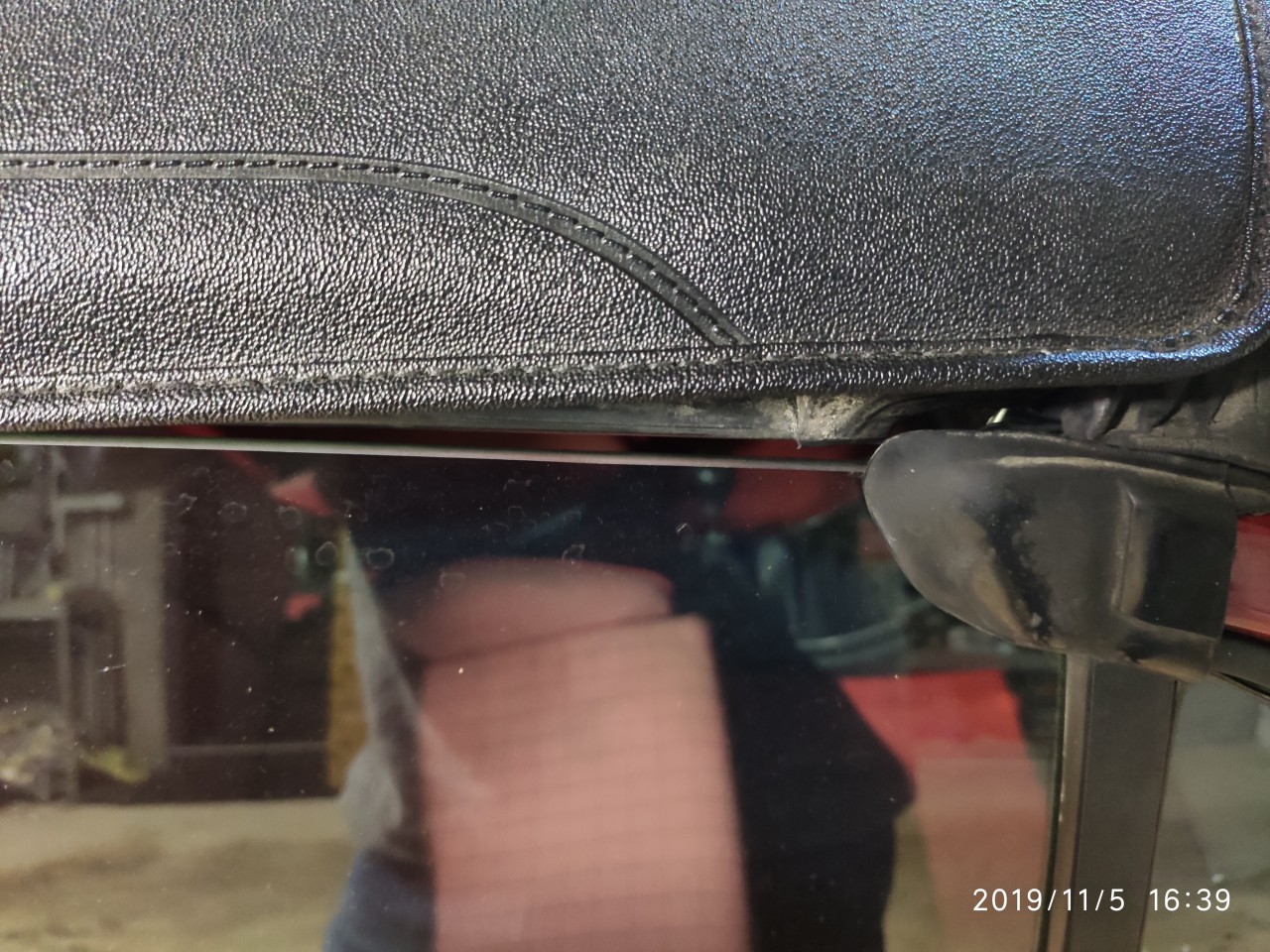

Voici mon souci du moment,
J'ai un espace entre ma vitre et ma capote coté passager.
Il n'y a pas de jeu dans ma porte.
J'ai l'impression que ma capote est décalée vers la gauche :hmmmm
Pour info je n'ai pas les mêmes crochets y en a un sans bouton de verrouillage.
je sais pas si cela change quelque chose.
Merci pour vos avis.

Voilà des photos des crochets mis.
Quelque chose vous chagrine?
[O===w===O]
Stéphane
Re: HELP problème de capote!
Cherche dans réglage de la vitre. Il y a un réglage possible qui peut te faire gagner peut être si pas a fond, ce qui te manque! Sinon il faudra voir ton joint. Il peut se déplacer vers l extérieur ;)

Je peux pas réduire le filet car après impossible de verrouiller la poignée sans forcer comme un boeuf.
Voici d autres photos capote verrouillée.
On voit clairement que la capote dépasse du côté droit et ne dépasse pas du tout côté gauche ( je la trouve même en retrait).
Qu'en pensez-vous?
[O===w===O]
Stéphane
Messages : 16788
Alors c'est ton armature qui est voilée...
