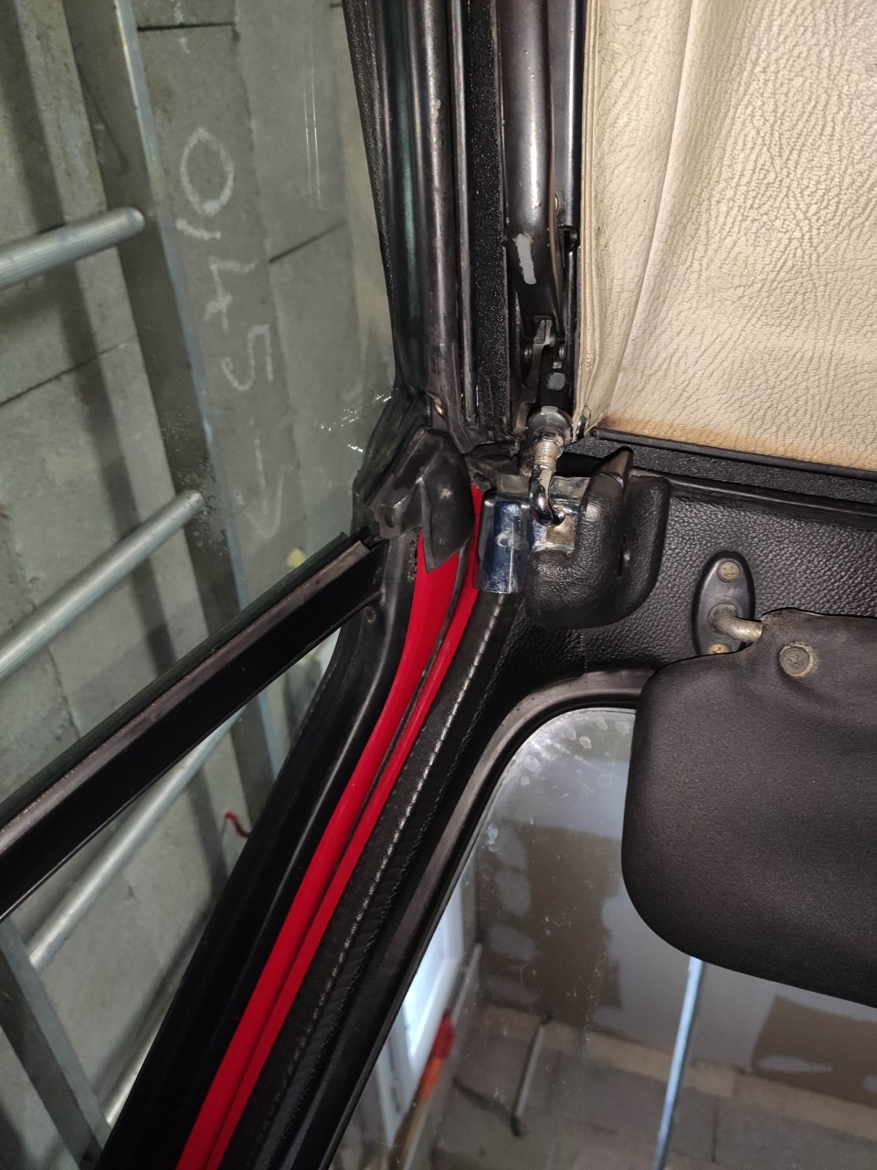

Voilà des photos des crochets mis.
Quelque chose vous chagrine?

Cherche dans réglage de la vitre. Il y a un réglage possible qui peut te faire gagner peut être si pas a fond, ce qui te manque! Sinon il faudra voir ton joint. Il peut se déplacer vers l extérieur ;)

De ce que l'on peut voir sur la photo du crochet droit il reste du filetage de rattrapage, peut-être commencez par prendre quelques tours pour voir si le jeu se réduit?
De toute façon vous comptez le nombre de tours que vous prenez et rien ne vous empêche de revenir en arrière.

Par contre je penses que mes crochets ne sont pas dans l axe comparé aux photos.
Y a t il un réglage pour ça ?

Tu desserres le contre écrou et tu vis ton crochet puis resserre le contre écrou! J avais pas remarqué de suite sur la photo mais moins tu as de filtage plus tu serres!

Je peux pas réduire le filet car après impossible de verrouiller la poignée sans forcer comme un boeuf.
Voici d autres photos capote verrouillée.
On voit clairement que la capote dépasse du côté droit et ne dépasse pas du tout côté gauche ( je la trouve même en retrait).

Alors c'est ton armature qui est voilée...
