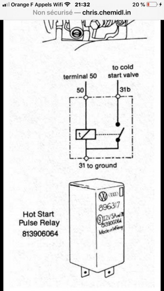

Pour tester d'après ce shémas, il faut alimenter entre les bornes 50 et 31 et le circuit 31b /31 doit se fermer par pulsation d'après ce que je comprends

Oui Stephane c’est exactement celui là.MIALHE a écrit : mar. août 20, 2019 21:34 pm IMG_5028.JPG
Où je met le + ? Où je met le - ?

- Messages : 3192
- Âge : 54
Re: Circuit injection capricieux JH 95chevaux
12v au 50 et masse au 31

donc il faut shunter entre 31 et 31 b sur le porte fusible si je comprend bienMIALHE a écrit : mar. août 20, 2019 21:34 pm IMG_5028.JPG

Il doit y avoir une continuité entre 50 et 31b sur le relais ???

D'après ce que j'ai compris le relais doit fermer puis ouvrir sans cesse, comme un clignotant, mais bon je suis pas sur

Non, ca ferme un interrupteur entre 31 et 31b par intermittences, je pense.Gaelzzz a écrit :Il doit y avoir une continuité entre 50 et 31b sur le relais ???

tu met un fil entre 31 et 31b sur le porte relais
il faut refaire le test de l'ampoule sur l'idf ensuite comme indiqué sur la RTA

C'est bien le test qu'il faut faire pour tester l'idf mais avant tout il faudrait qu'il est du 12v qui arrive sur la broche noir/rouge de l'idf sinon ça marchera jamais.coolraver a écrit :tu met un fil entre 31 et 31b sur le porte relais
