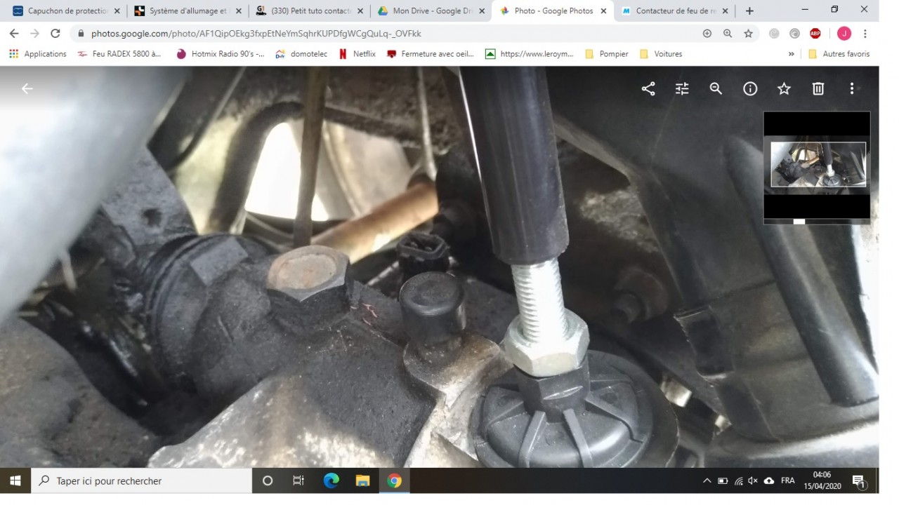

Voici la phot de mon contacteur MA, qui me semble simple.
Contrairement au contacteur MA MFA, je ne sais pas du tout si j'ai l'emplacement sur la boite en AUG

Messages : 34692
Re: prise débranchée et recherche de prise
Il était monté le MFA sur la boîte AUG si cela peut t'aider ?

olive4 a écrit :Il était monté le MFA sur la boîte AUG si cela peut t'aider ?
Ah oui oui super je te remercie. Je vais chercher l'emplacement sur la boite car je ne sais pas où il va. Enfin j'imagine qu'il ne va pas à la place du rond basique actuellement en place
Envoyé de mon SM-N960F en utilisant Tapatalk
Messages : 12306
c'est mort, t'a une boite sans contacteur MFA ;)
