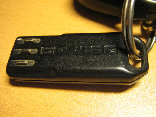

J'ai un problème avec mon anti démarrage qui fait un peu trop bien son boulot car même avec la clé je ne peux pas démarrer ...
Il s'agirait d'un système CONLOG (c'est la marque qui est inscrite sur le clé)
Même avec le double ça ne passe pas. Il n'y a pas de pile dans ces télécommandes.
Auriez vous une idée sur ou se trouve ce bidule pour le supprimer une bonne fois pour toute ou comment faire pour que ça refonctionne ?
