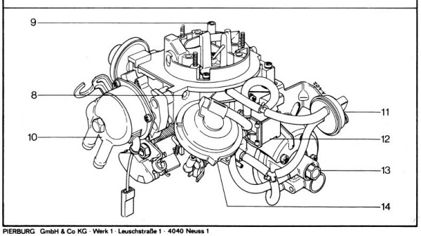

Ca pue l'électrovanne défaillante cette affaire!
Mais dans l'instruction de service Pierburg on l'appelle aussi "soupape de commande de décélération" ou "soupape d'inversion électrique" (repère 12 ci-dessous)

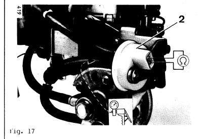

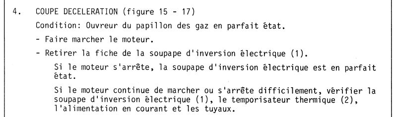

Petit test pour vérifier ton électrovanne:
Voici les figures 15 et 17 en haute définition :?
Quand j'ai testé sur mes voitures, ça n'a jamais fonctionné mais je rencontrais déjà le même genre de problèmes que toi (saccades en régime stabilisé, moteur qui manquait de caler au point mort, difficultés à couper le moteur...) mais pas spécialement suite à des trajets autoroutiers.
