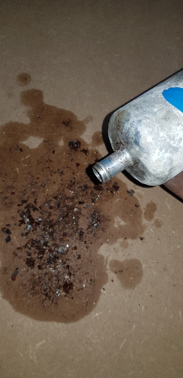

Voilà l'ancienne pompe avec des reste de réservoir rouillé.
J ai nettoyer tout le système avant de rémonté avec filtre neuf
