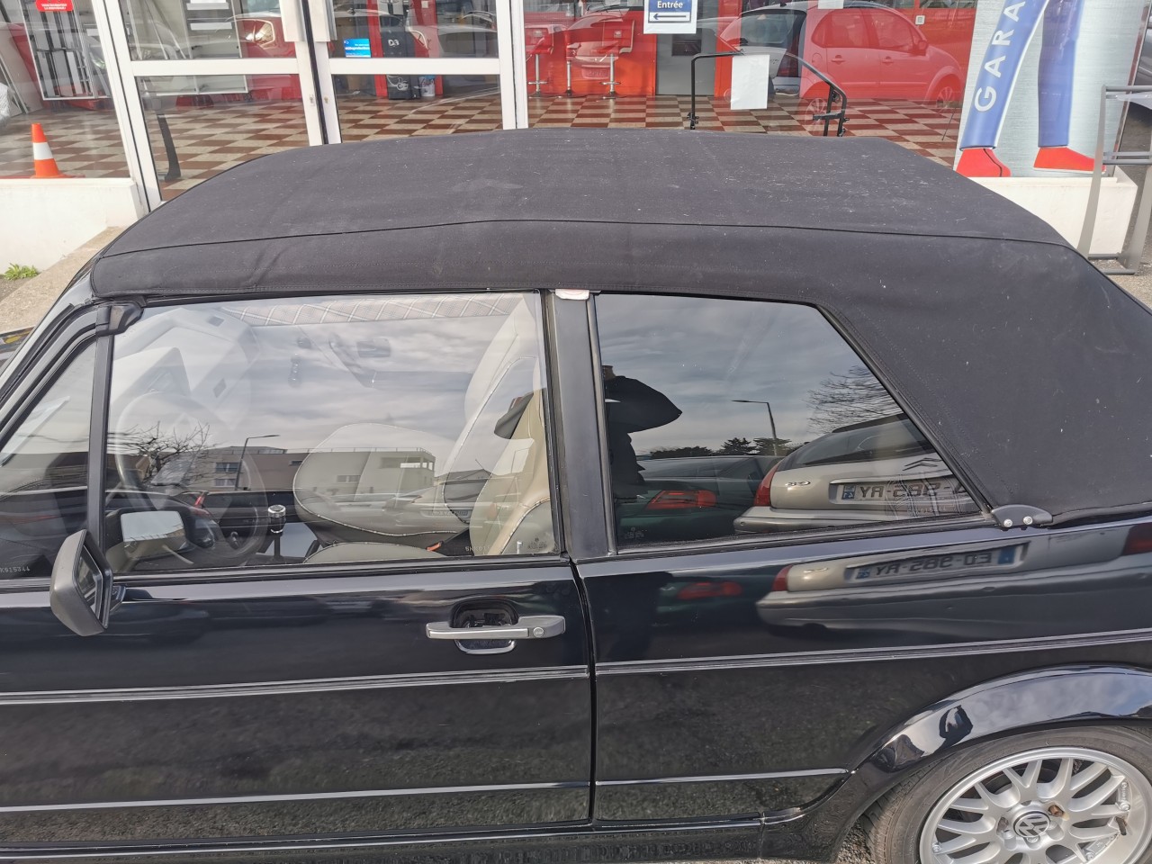

Bonjours à tous, je suis de retour sur le forum sa fait plaisir :iwinner
Bon quoi de neuf, la gli que j'avais (remis en route) :demon
Problème de démarrage à était vendu en état à perte tant pis, bref demain je vais cherché ma nouvelle acquisition cabriolet entièrement restauré avec dossier expertise, bon deux ou trois chose à faire en esthétique à mon goût changement feux arrière déjà commandé, le silencieux affreux :beurk
Et baguette entourage en chrome et bon nettoyage intérieur ptite photo

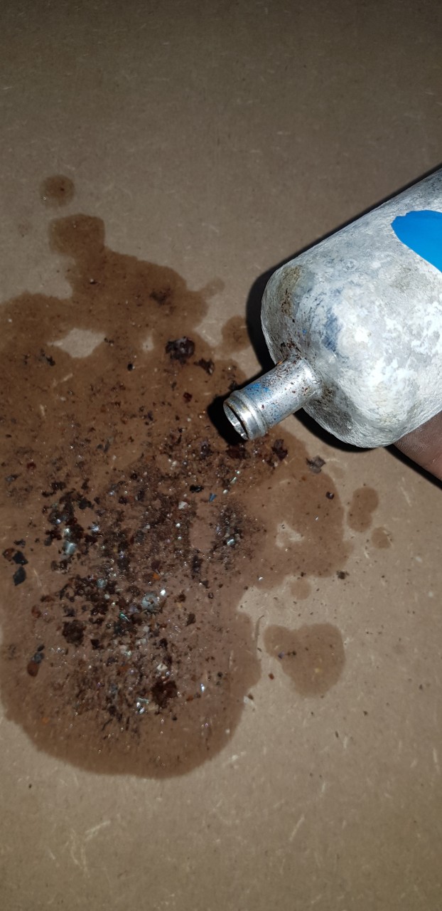

Merci d'avoir répondu, jai pas de pompe dans le réservoir juste le flotteur, réservoir avec sangle , jai changé la pompe électrique sous caisse par la même référence Bosch.
Aux sujet des bougie elle sont vraiment humide mais l explosion se fait pas.
Et il possible que la courroie de distri se soit décalé en insistant aux démarrage ?
Voilà l'ancienne pompe avec des reste de réservoir rouillé.
J ai nettoyer tout le système avant de rémonté avec filtre neuf
