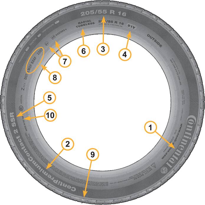

Re: Savoir lire un pneu, vérifier l'année de fabrication et savoir quand le changer
1 Manufacturier (nom ou logo de la marque)
2 Nom du produit
3 Désignation de la dimension :
205 = Largeur du pneu en mm
55 = Rapport hauteur / largeur en %
R = Structure radiale
16 = Diamètre de la jante en pouces
4 91 = Indice de capacité de charge / V = Symbole de vitesse
5 SSR = (Self Supporting Runflat) désignation spécifique des pneus pour roulage à plat
6 Tubeless = sans chambre
Les pneus Continental sont marqués conformément aux réglementations internationales. Ils comportent par conséquent la lettre E entourée d’un cercle avec un numéro du pays décernant l’agrément suivi d’un numéro d’agrément à plusieurs chiffres, p. ex. : E4 (4=Pays-Bas)
7 Code manufacturier :
Usine, dimension et composants du pneu
8 Date de fabrication (semaine / année de production) 2207 signifie semaine 22, 2007
9 T.W.I. : Tread Wear Indicator (indicateur d’usure des sculptures). Ponts de gomme situés à plusieurs endroits dans les rainures principales des sculptures et apparaissant à une profondeur de sculptures restantes de 1,6 mm
10 Pays de production
(Toutes les autres indications visibles sur ce pneu ne sont valables que pour les pays en dehors de l’Europe.)
