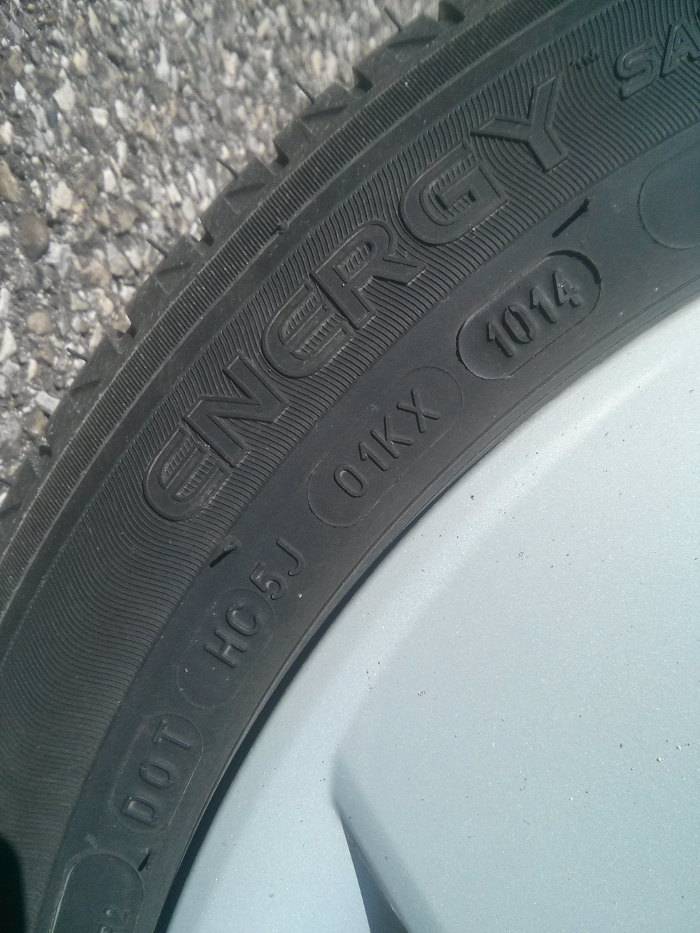

Comment savoir quel âge a votre pneu ?
Il suffit de regarder le DOT (Department of Transportation) sur le flanc du pneu qui correspond à sa date fabrication. Les 4 chiffres à la fin indiquent la semaine de fabrication et l’année. Ce pneu ci-dessous a été fabriqué la 10e semaine de l’année 2014 :
> = 237 veut dire - fabriqué la 23e semaine de 1997,
> = 463 veut dire - fabriqué la 46e semaine de 1993,
> = 1402 veut dire - fabriqué la 14e semaine de 2002,
> = 5107 veut dire - fabriqué la 51e semaine de 2007, etc.

Sous réserve qu’il ait été stocké correctement, un pneu non utilisé est considéré comme neuf jusqu’à 5 ans après sa date de fabrication. Si vous achetez des pneus de marques connues dans de grandes enseignes qui ont beaucoup de débit, il y a peu de chances que vous vous retrouviez avec un pneu de plus d’un ou deux ans maximum. Personnellement, tous les pneus que j’ai acheté (été ou hiver) étaient de l’année en cours. Il faut savoir que les manufacturiers font leurs prévisions de stock plusieurs mois à l’avance et notamment pour la saison hivernale, il n’est pas facile de savoir en été le temps qu’il fera l’hiver prochain ! Déjà que la météo n’arrive pas à prévoir le temps du lendemain vous imaginez une saison à l’avance? Si jamais l’hiver est plus clément que prévu, ils leur restent du stock de l’année suivante à écouler.
En plus de sa date de production, l’aspect du pneumatique donne des indications sur son usure, sa vieillesse. Si vous voyez des petites fissures apparaîtrent sur les flancs du pneu, cela signifie que la gomme s’est desséchée, il est donc temps de le changer :
