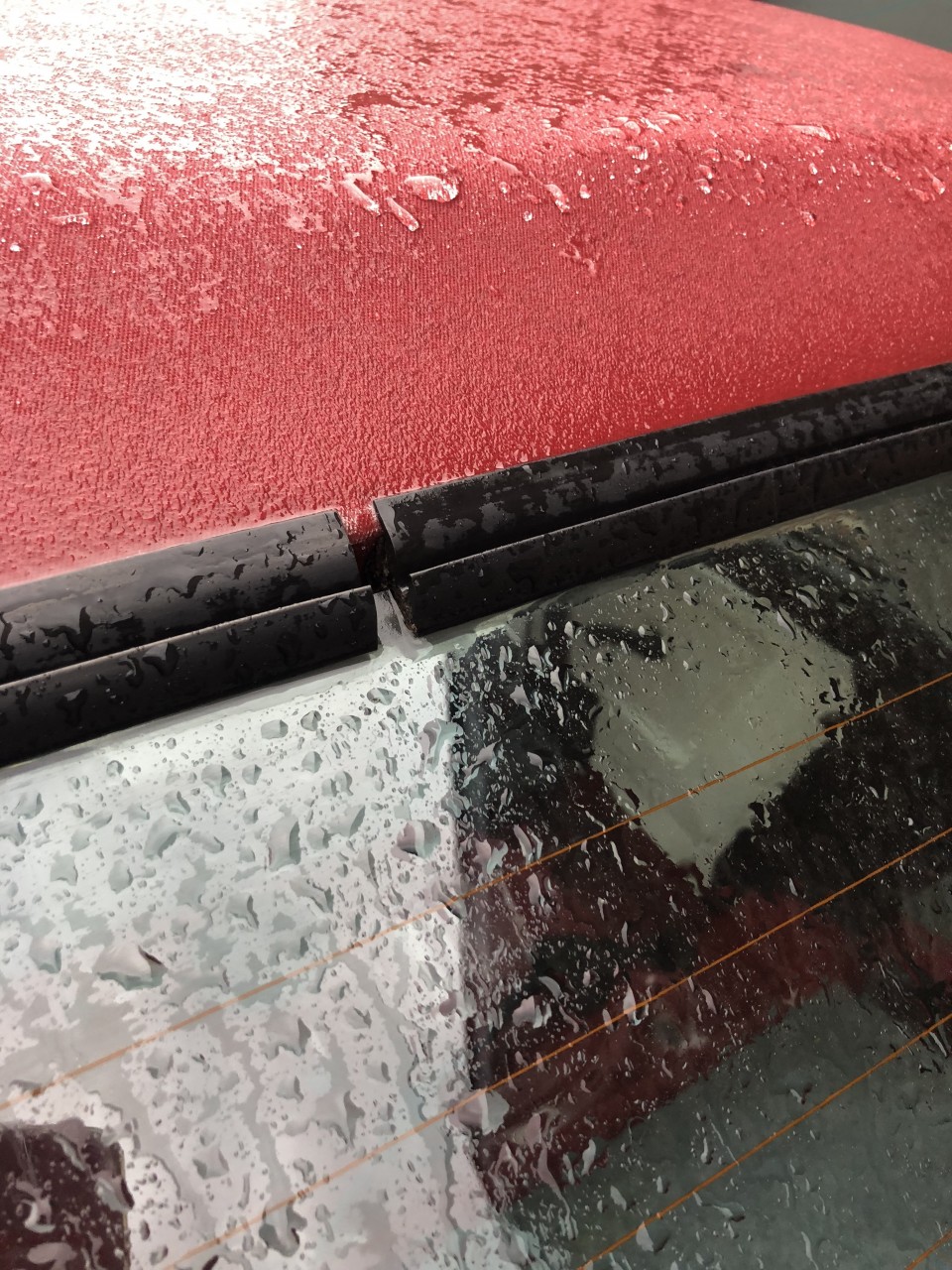

Premier trajet sous la pluie... Ca va, on ne prend pas l'eau.
Sauf une tache d'humidité sur la plage arrière (pas trop grave, elle est morte).
Mais il ne manquerait pas une pièce à la fin du joint?

J’ai la meme chose mais selon mon monteur , cette ouverture doit etre placee en bas de la vitre.

Non, c'est le joint qui s'est décollé (la soudure).
Un cinquantaine d'euro le joint de mémoire.

le joint devrait être continu, il n'y a pas de pièces d'étanchéité ou de jonction.
Il faut le remplacer, ou peut-être le coller, mais je doute que ça tienne.

J'ai le même soucis. Je mettrai un joint neuf lors du remplacement de la capote.

Un peu de colle à pare brise en attendant
