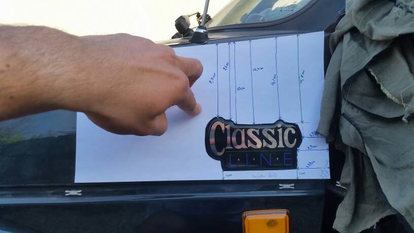

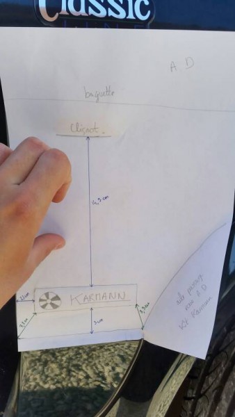

Je crée ce tuto afin de donner l'emplacement exact des logos et sigles d'origines de la Golf 1 Cabriolet.
A compléter avec d'autres ;)

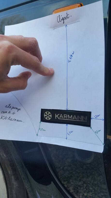

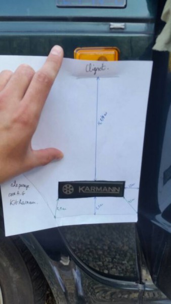

Voici dans un premier temps l'emplacement exact et précis du logo "ClassicLine" et "Karmann".

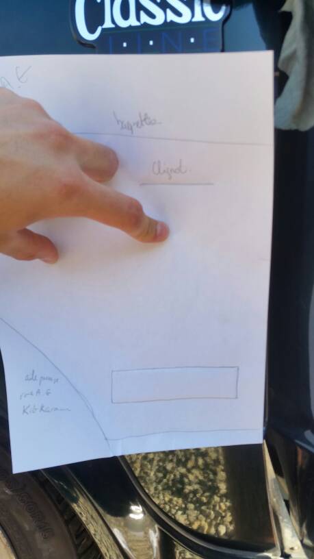

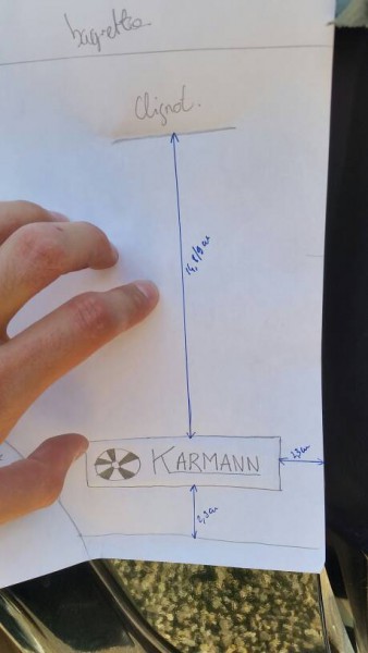

Voici comment je m'y suis pris : feuille blanche de type A4, avec une règle, un crayon à papier et des stylos indélébiles.
La feuille a servi de calque, que j'ai placé le long de la ligne de la baquette lattérale pour le logo "ClassicLine" et a hauteur du clignotant pour le logo "Karmann" afin d'avoir l'emplacement des logos et de pouvoir y reporter les côtes ensuite depuis les emplacements actuels sur la voiture.
ATTENTION !! : les côtes ont éte prise SANS les baguettes lattérales. Si celle-ci sont présentes lors du placement du logo "ClassicLine", je pense qu'il doit y avoir 1 ou 2 mm en moins, toujours sur la longueur de la baguette pour être droit.
Voilà mon travail :

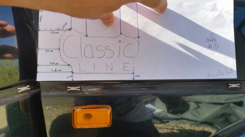

Ensuite, ayant fait le contour de chaque logo sur la feuille (1 feuille par logo respectif bien sur), j'ai utilisé un cutter et une planche en silicone pour découper précisemment le contour du logo.
Voici le résultat :
Messages : 3053
Âge : 27
Re: Côtes emplacement des logos Golf 1 Cabriolet
Une fois découpé, j'ai superposé la feuille afin de voir si je retrouvais le logo dans les côtes prélevées !
Le logo rentre niquel !
Les mesures sont donc justes (marge d'erreur de 1mm maximum !)
On a donc, l'emplacement actuel relevé pour remettre les logos à leur place.

.... Ingénieux ! Ca va aider beaucoup d'entre nous :sup

Beau boulot, merci à toi!

Le but de ce post serait aussi de compléter ces côtes des emplacements des autocollants d'origines pour les autres séries spéciales...
Sportline, Toscana, Classic, Fashionline, Genesis, Bel Air Allemande.....

Super merci :sup

super merci, ca va me servir pour les logos karmann

Cool mais mon clignotant est à l'avant de l'aile. Comment je fait ?
En tout cas elles sont top tes côtes
Messages : 3053
Âge : 27
timar146 a écrit :Cool mais mon clignotant est à l'avant de l'aile. Comment je fait ?
Pour tes clignotants spécifiques à la provenance de ton Cab (Italie), je pense que tu devrais prendre une feuille blanche que tu ajusterais parallèlement à la ligne des baguettes, ou encore avec la hauteur de ton pare-choc.
Lorsque tu rencontres avec la feuille le clignotant, tu plis ta feuille et trace un trai (crayon, stylo...) puis tu plis un autre côté...
Tu peux également prendre la mesure au préalable de ton clignotant (longueur, largeur...)
Et sans extensions GPC .... pff, que c'est compliqué Image !

Bon en même temps je n'ai pas de logo classicline à coller, donc c'est un faux problème :-D
Et en parlant de clignotant, comme je sais que tu as des bonnes notions, comment traduits tu "clignotant latéral" en italien ?
