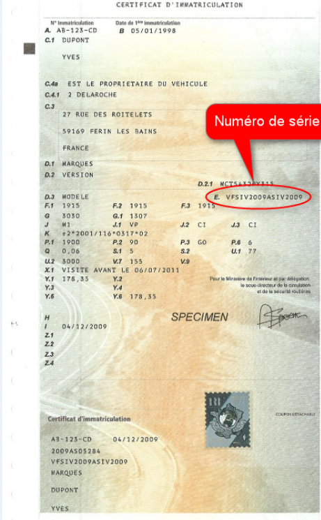

La carte grise ou certificat d'immatriculation:
Où ?
En case E

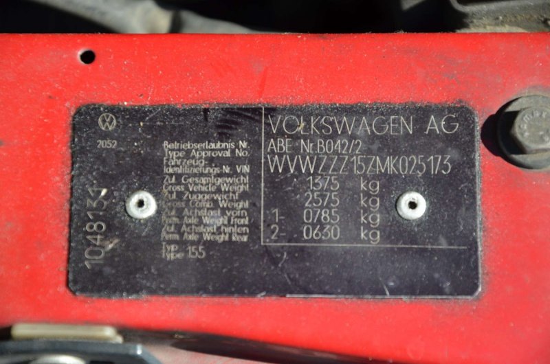

La plaque moteur :
Où ?
Sur la traverse avant

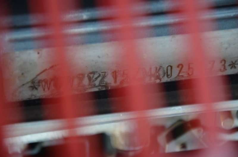

La frappe à froid :
Où ?
Sous la baie de pare-brise dans une fenêtre du pare-pluie
NB : il est utile de vérifier avec un miroir par en dessous si cette plaque n'a pas été refrappée.
