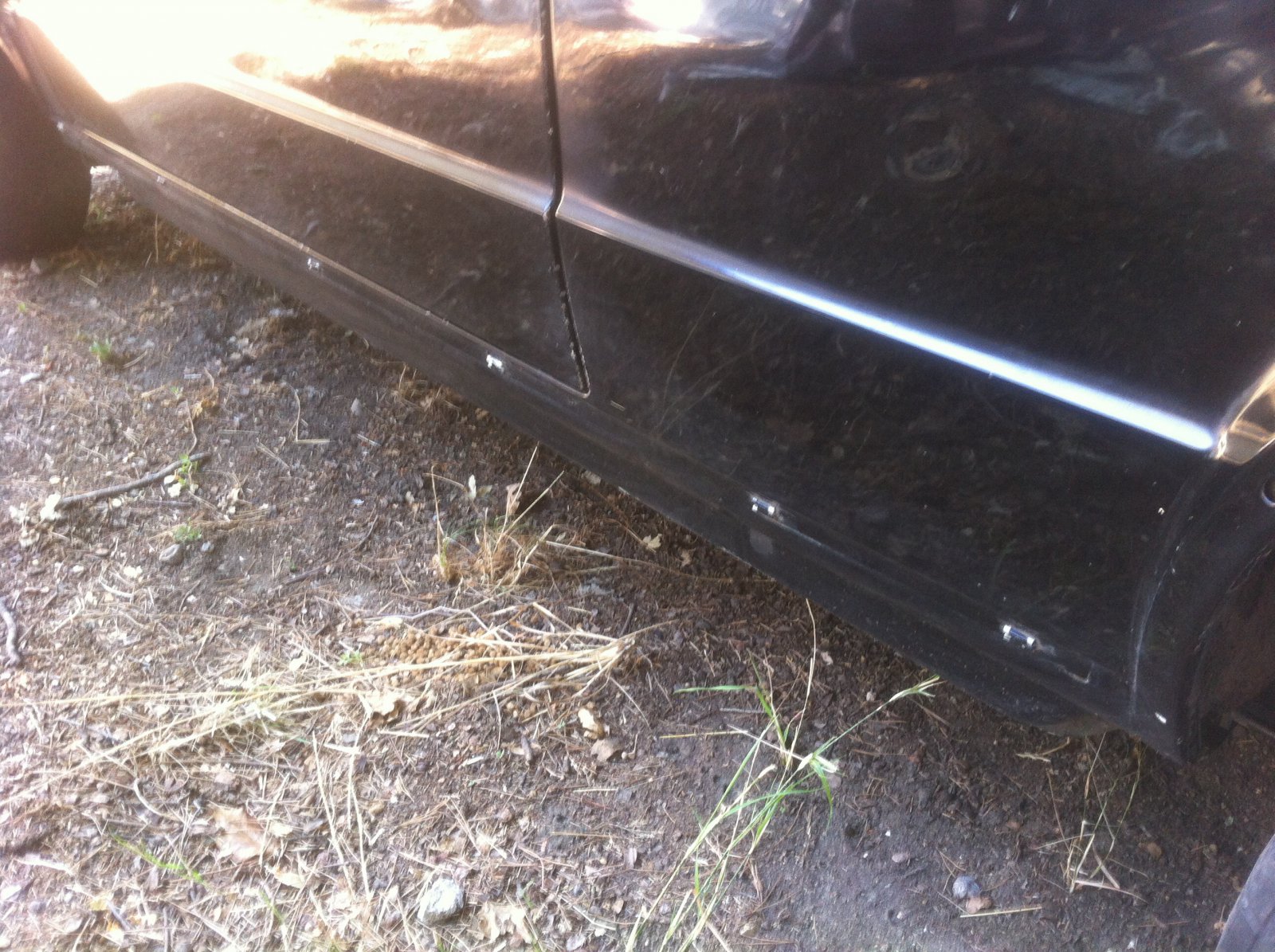

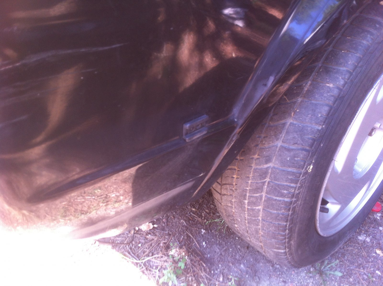

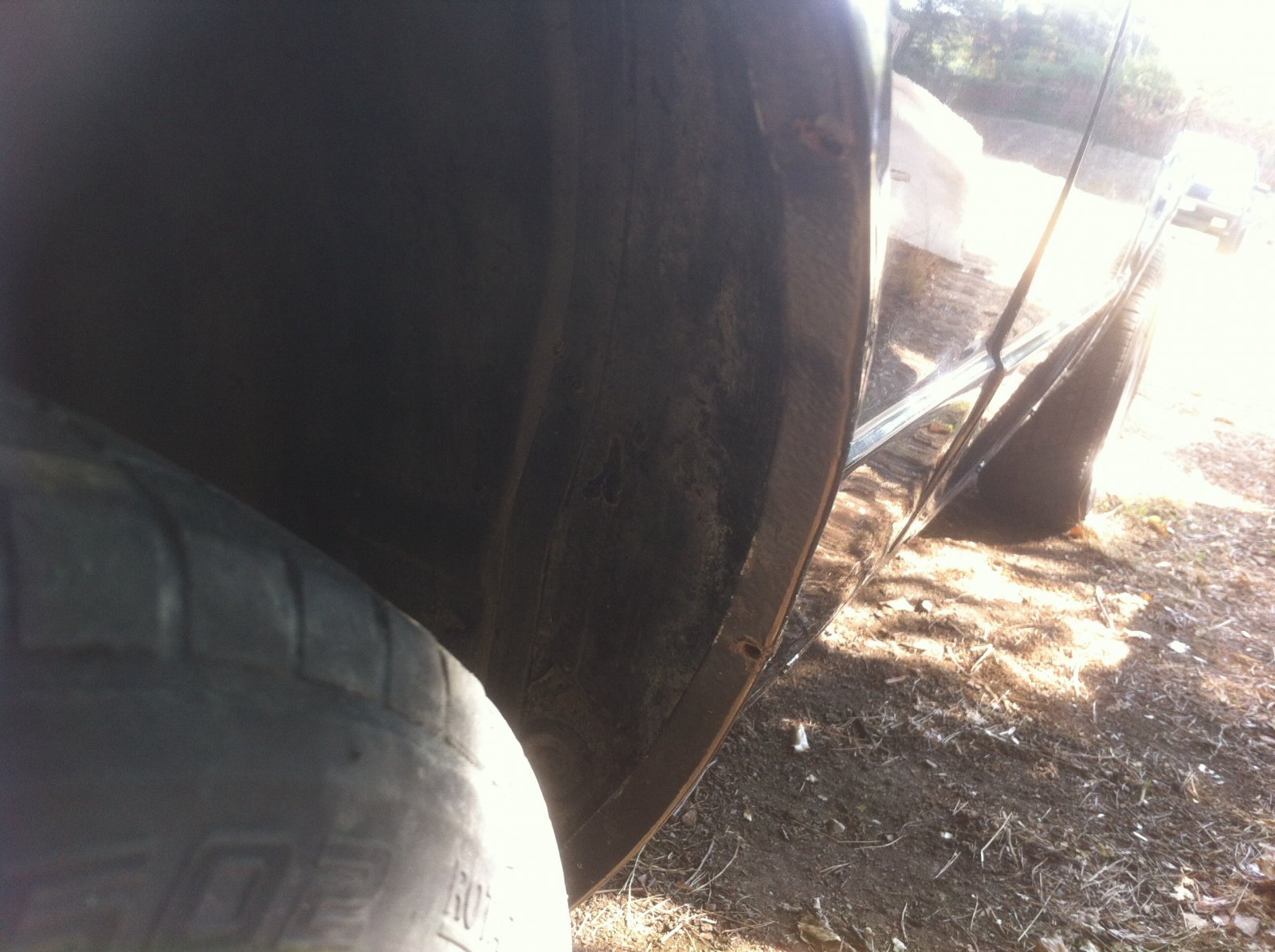

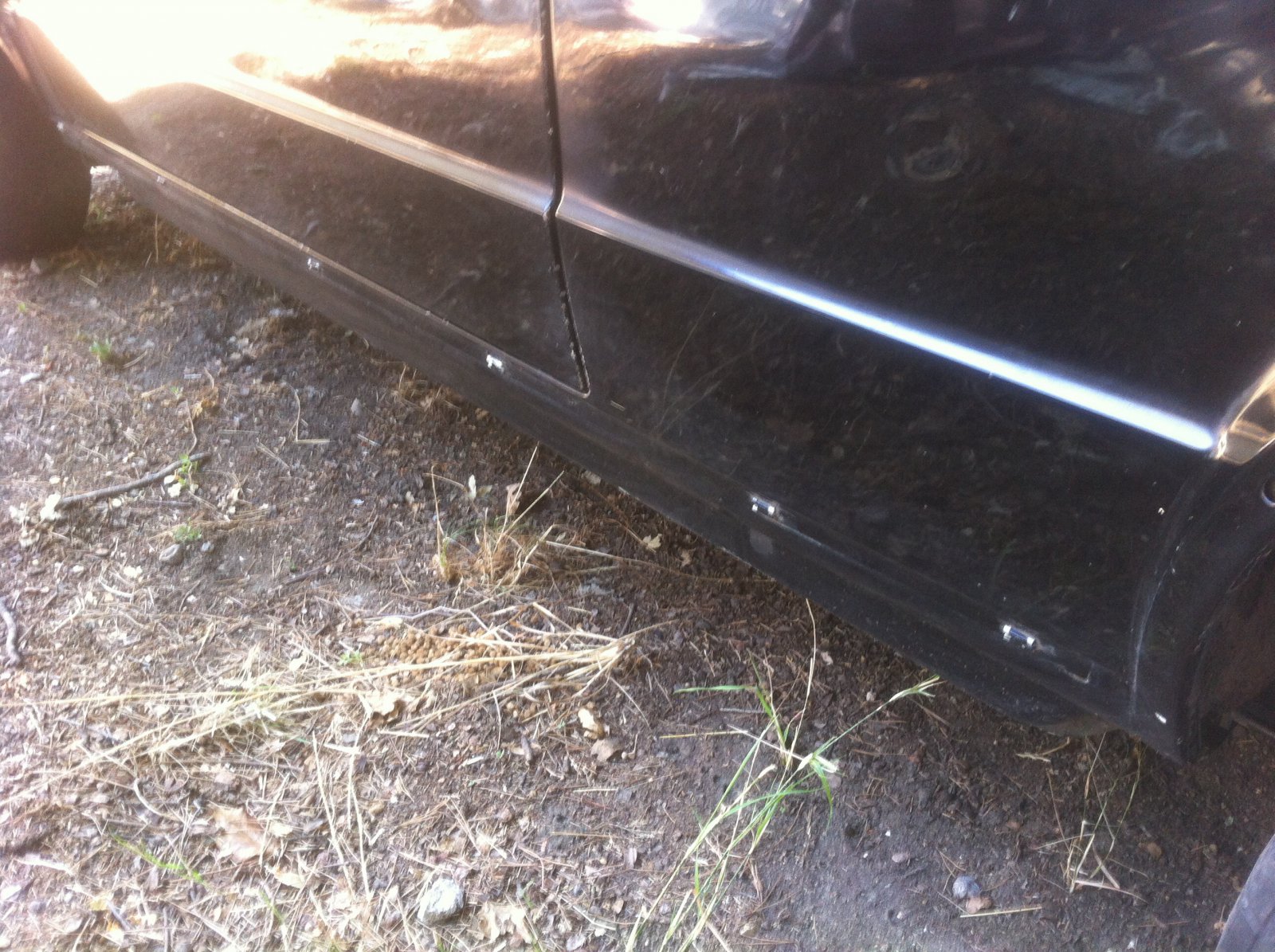

En ce qui concerne les trous sur tes arches d'ailes arrière, c'est normal, c'est identique à tous les cab, c'est dû au fait que les cab petits pare chocs pouvaient avoir des sabots d'aile (voir lien)
http://www.mecatechnic.com/fr-FR/extens ... R-EXT-.htm

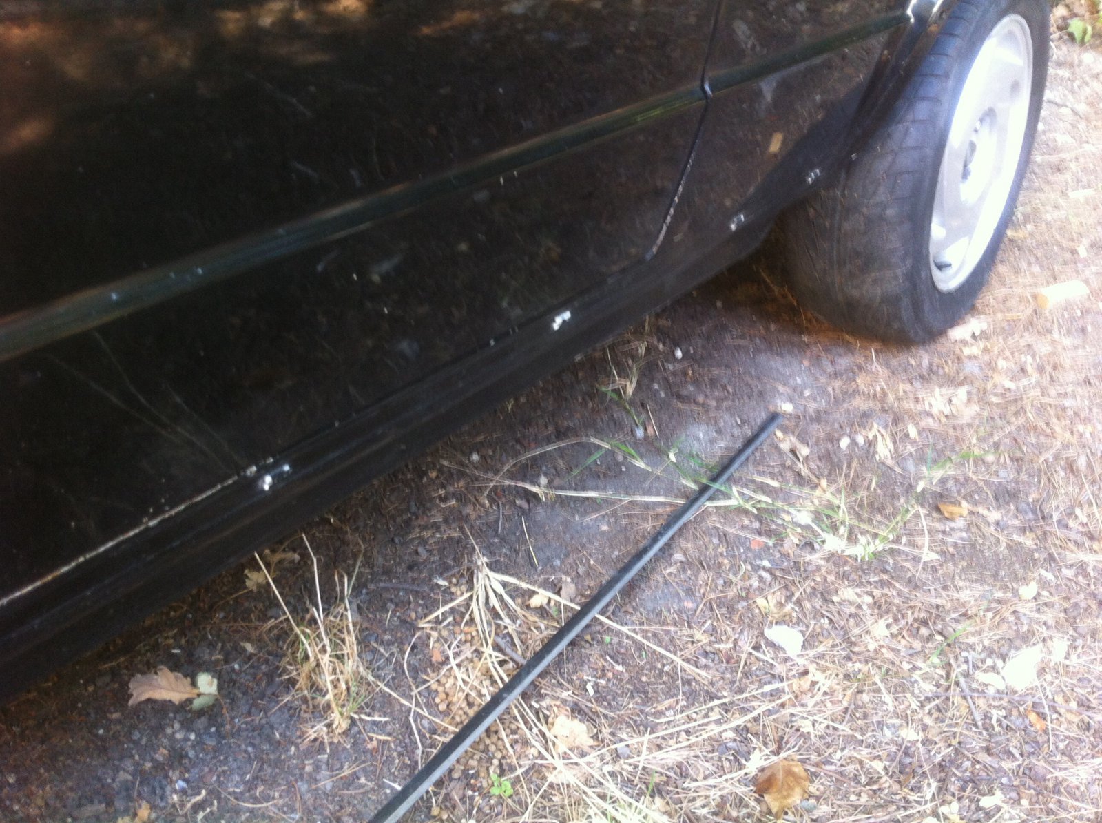

Pour l'embouti de "baguettes" sur les bas d'ailes et de bas de caisse, normal aussi, les cabs GPC ne sont que des PPC maquillés moderne dans le but de faire vivre la golf 1 cabriolet plus longtemps et rebooster les ventes, en effet, la golf 1 ayant laissé sa place à la golf 2 qui elle même est passé en gros pare-choc à peu près en même temps. C'est un tour de passe-passe de VW (comme ils ont fait ensuite pour les cabriolets 3 et 4) pour faire du neuf avec du vieux ;)
Ce que je peux te conseiller, c'est d'acheter un kit d’agrafes (- de 9e voir lien) et de voir si ça monte. Sinon mesure un trou et donne la valeur, j'ai un kit agrafes pour mon scirocco(ce sont les mêmes) et je te donnerai le diamètre de ceux-ci ;)
http://www.mecatechnic.com/fr-FR/12-cli ... 716KIT.htm
Pour ce qui est des pare-choc, les ferrures des GPC sont beaucoup plus massives(et lourdes d'ailleurs) et normalement indissociables (sauf si on se fait chier à les enlever :P ) du reste du pare-choc. Les petits pare-chocs sont trouvables en repro( apparemment pas top niveau qualité) mais je te conseille d'en trouver des occase même si c'est plus compliqué. Il y a 10ans pour mon cab j'avais déjà pas mal galéré pour en trouver des propres avec le liseret chromé alors aujourd'hui je n'ose imaginer...
Coté calandre, une fine barrette se monte en lieu et place de ta calandre d'origine.
Sur le forum, un cab GPC a déjà été modifié en GPC. Le plus difficile est de trouver les pièces, pas de faire les modifs.

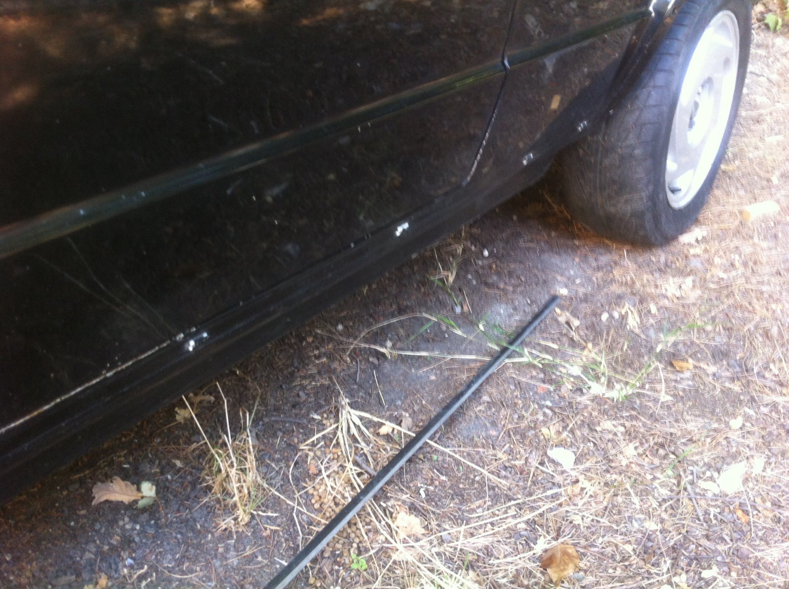

C'est aussi un peu ce que je pensais, en fait la golf 1 cab GPC aurait aussi pu être appelée golf 2 cab. En effet comme tu l'as dit, c'est exactement ce qu'ils ont fait sur la golf 3 cab en "sortant" une "nouvelle" golf 4 cab, qui n'est rien d'autre qu'une 3 restylée de l'avant (ils n'ont même pas changé les feux arrières ni même l'intérieur).
C'est donc pour cela que je pensais bien que c'était faisable sans avoir besoin de faire de grosses modifs et que j'ai posté la photo de la découpe de la baguette en bas de caisse.
Je prendrai la mesure des trous sur mon bas de caisse demain et je te dirais ça !
Merci pour le lien des sabots d'ailes ! ça pourrait être sympa comme style :)

Alors j'ai mesuré les trous en bas de caisse et ils font 6mm de diamètre (environ, après ils font peut être 6.2 ou 5.9, je pense pas que ce soit si précis que ça ! )

mesures prises au pied à coulisse numérique:
Diamètre trou dans le bas de caisse: 6.25mm
diamètre clips pour baguette chromée ppc: 6.55mm
diamètre clips bas de caisse gros pc: 6.3mm
Donc en gros tu peux les monter sans soucis.

les baguettes de bas de caisse se monte en lieu et place grâce au clip d'origine comme l'a indiqué Yann

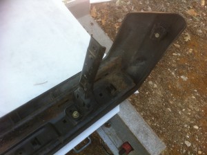

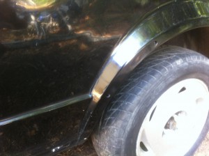

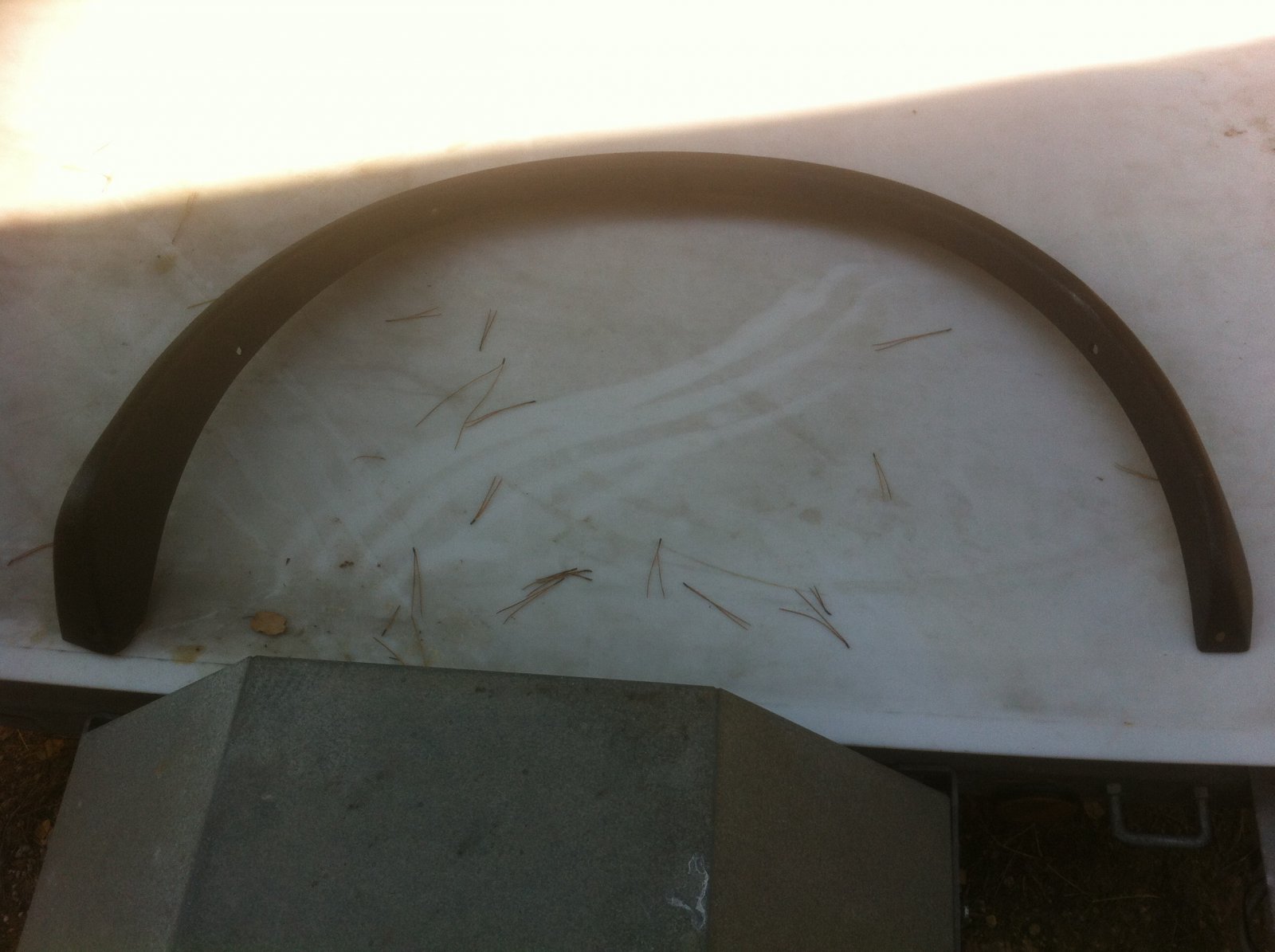

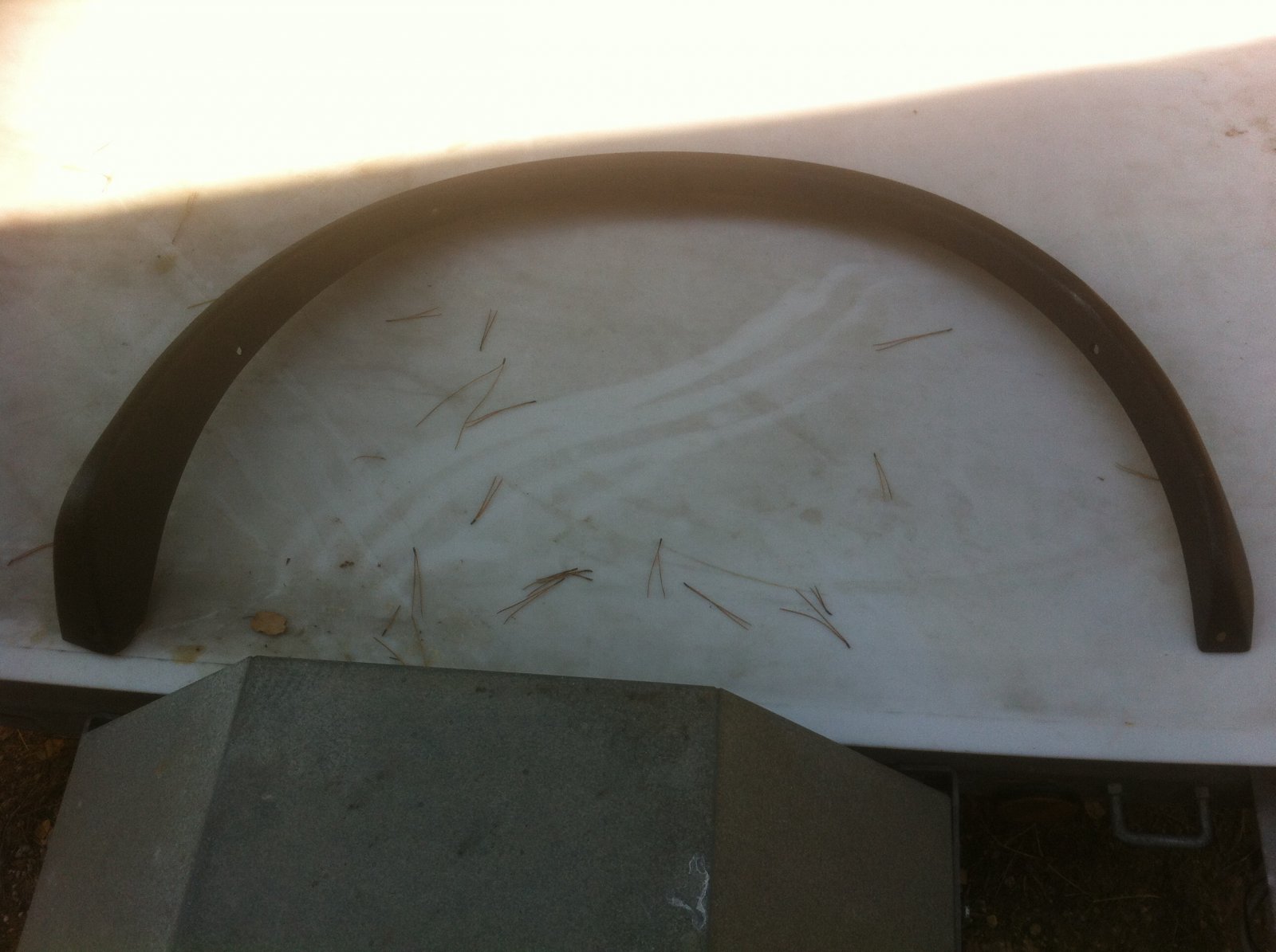

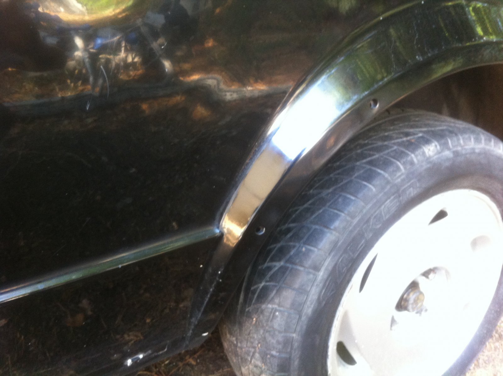

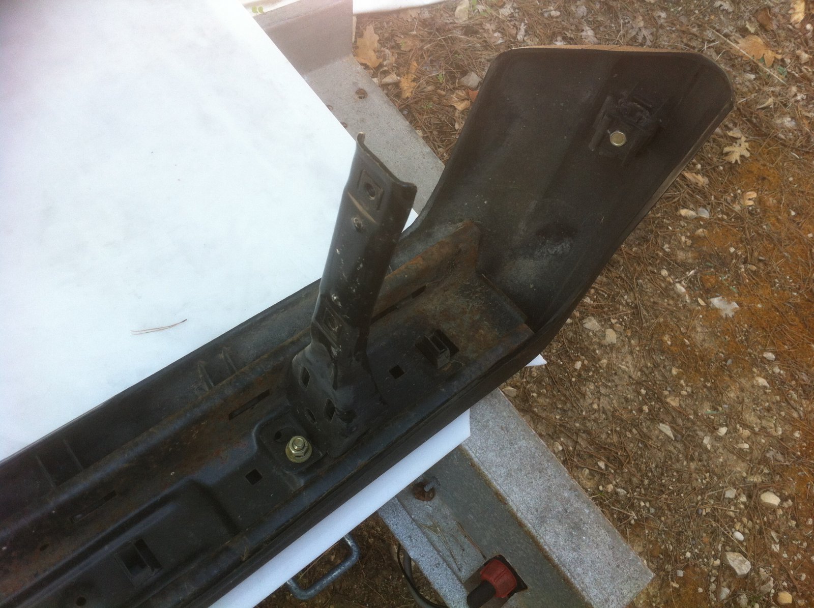

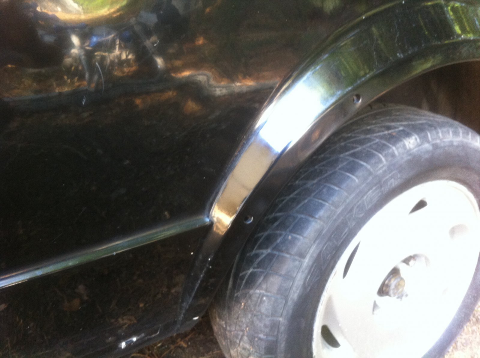

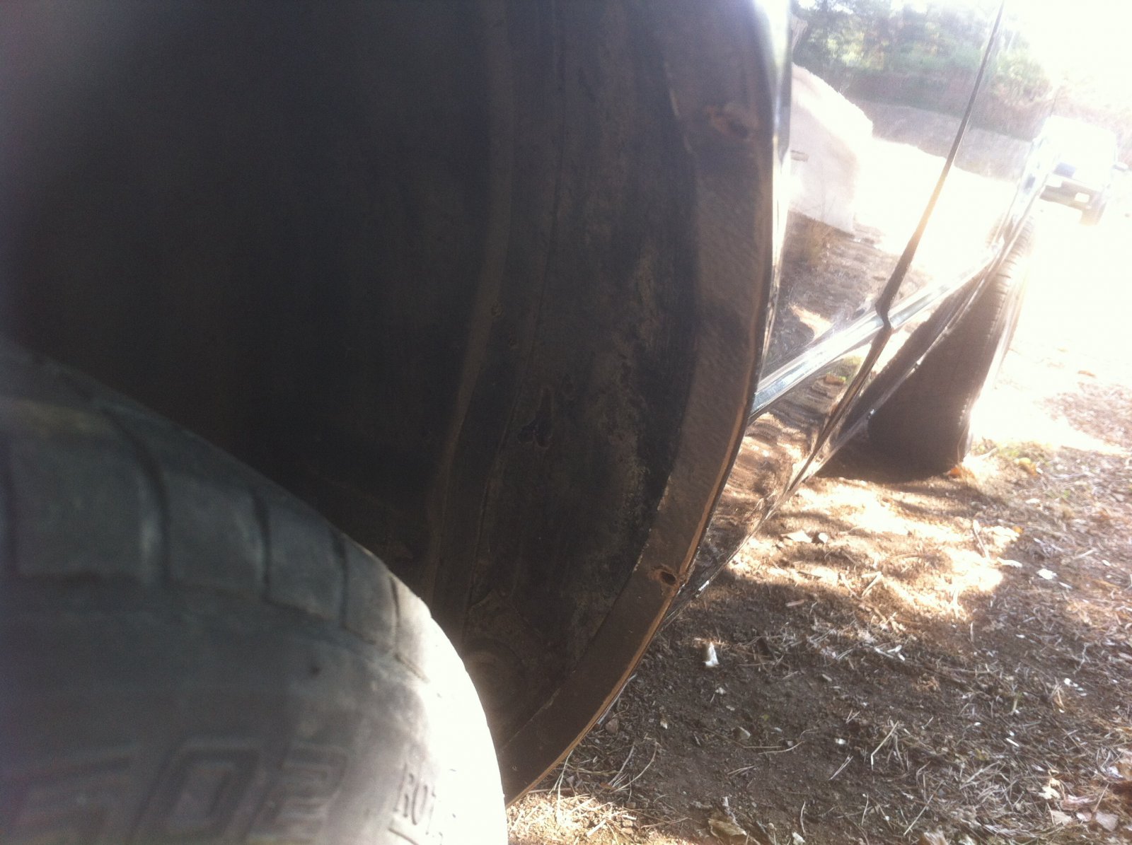

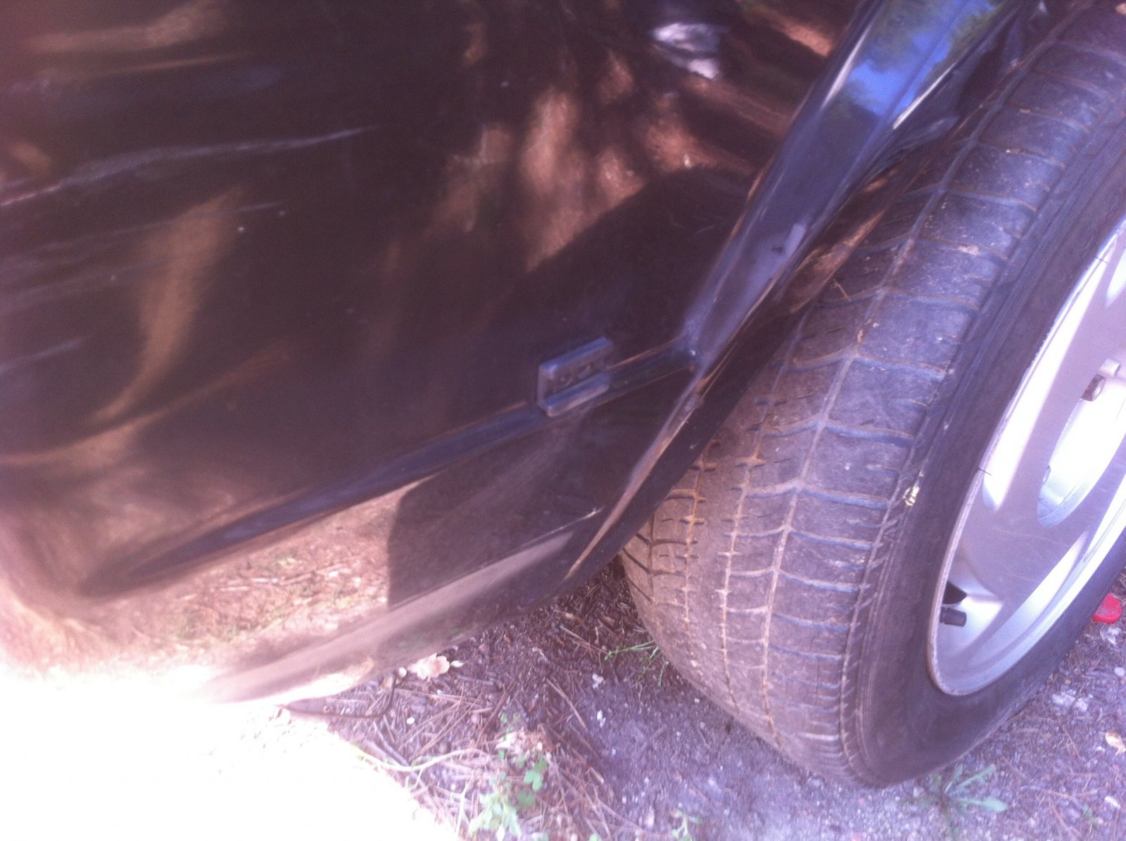

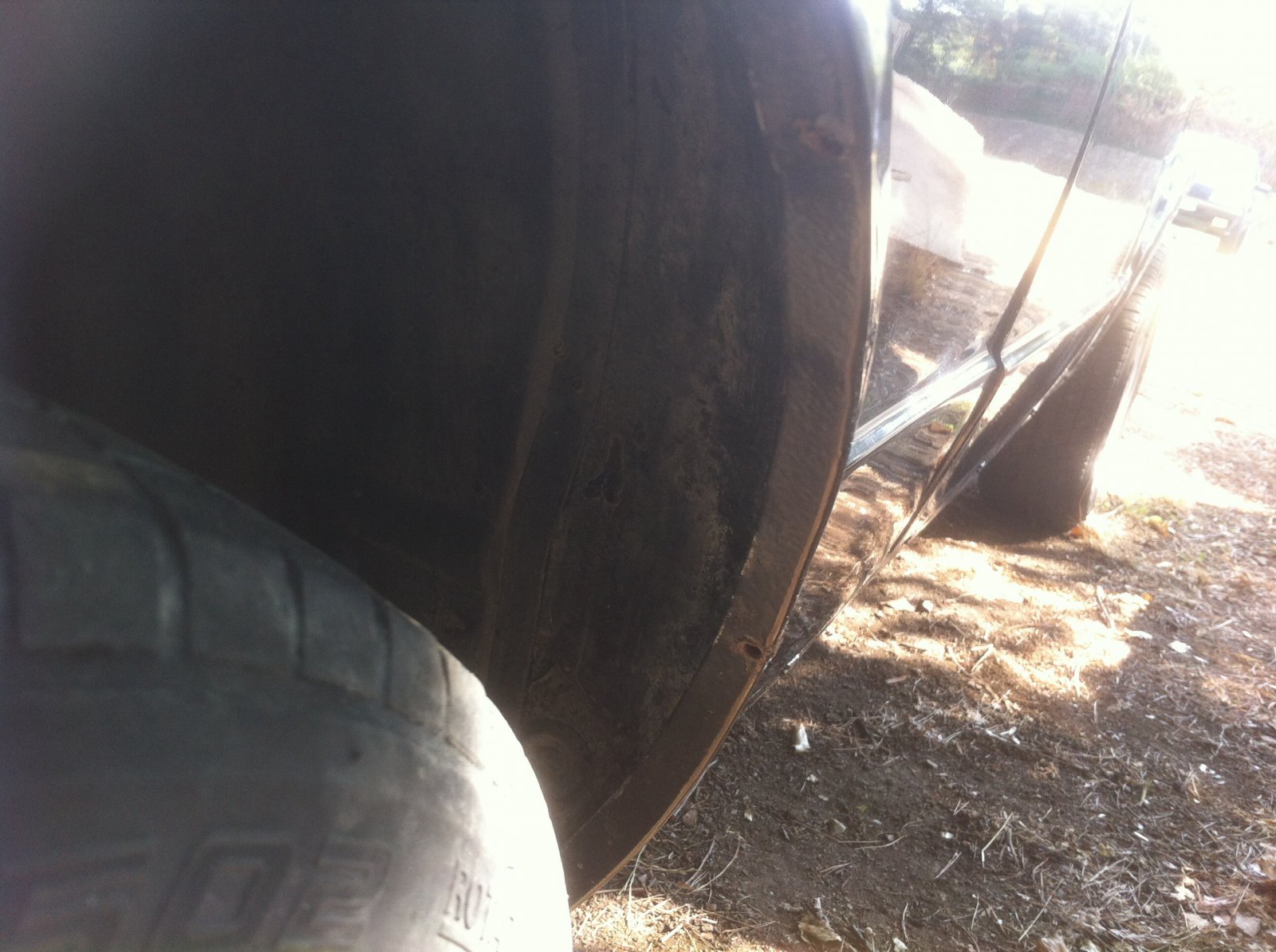

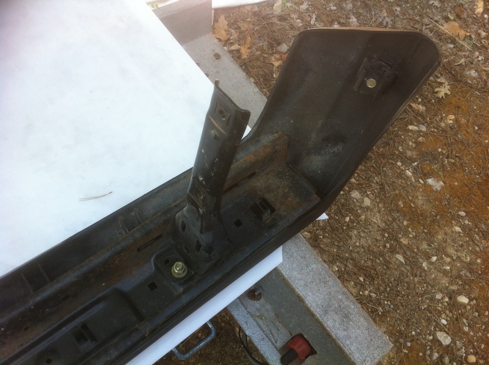

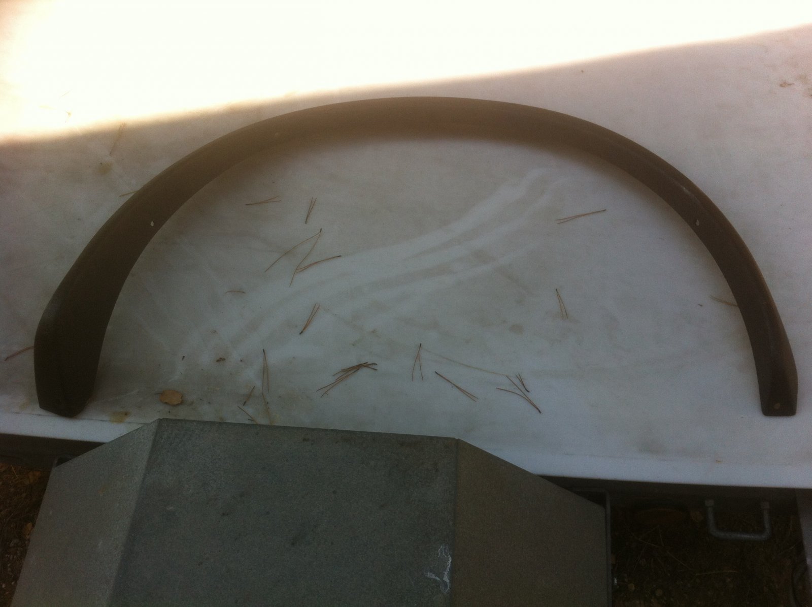

Re: transformer une phase 2 en phase 1
Comme promis je sais pas si ça va t aider!
C est la pièce dont parle Yann le Pc avant vient coulisser dedans
La pâte de fixation du pare choc avant idem a l arrière
Extension d aile
Ses trous de fixation
Les agrafes de fixation de la baguette inférieur
Les même trous que toi qui ne servent pas
J ai encore d autres photos si tu as besoins la traverse PPc qu il te faudra changer
Tu comprendras que les légendes sont rattachées au photos du dessus ;)

Oui j'ai vu pour les légendes.
Merci beaucoup en tout cas pour toutes ces photos !!
Pour le moment je pense que ca devrait me suffir comme photos.
Je vois déjà bien mieux comment ça se fixe !
En fait les trous que tu as sous les ailes pour fixer les extensions sont surement les memes que les miens donc ça devrait aussi passer sans pb !
Envoyé de mon GT-I9300 en utilisant Tapatalk
