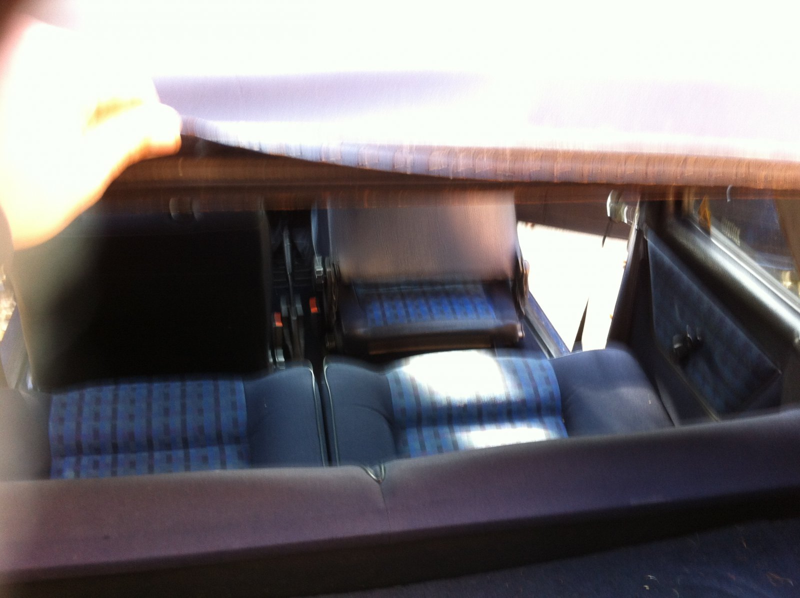

Sous ce beau dimanche ensoleillé, j ai pu terminer la capote dans de bonne condition.
La capote juste positionné comme ça fermée, à l avant le bourrelet est a 1,5 cm du devant de l armature o_O mais ne pas stressé ça va le faire, j ai même cru que la capote était mal découpée comme lu souvent!
Donc au lieu de la réfléchir pendant des heures :hmmmm au pourquoi, on commence par recoller le devant, bien penser à pousser le bourrelet vers le bas et bien enfoncer la capote sur le cadre, vous pouvez mettre un filet de joint d'étanchéité!

En conclusion après un gros doute, la capote c'est bien tirée et j'ai récupéré les 1.5 cm qui me manquait, je l'ai laissée entre ouverte et déjà quelques heures après je pouvais la crocheter sans que le bourrelet avant tire vers le haut, je pense qu'aujourd'hui je vais pouvoir la fermer!
Restera plus qu'a faire la découpe de la lunette.
Finalement bleu sur bleu c'est pas mal du tout, le proprio est passé et très satisfait :-)
