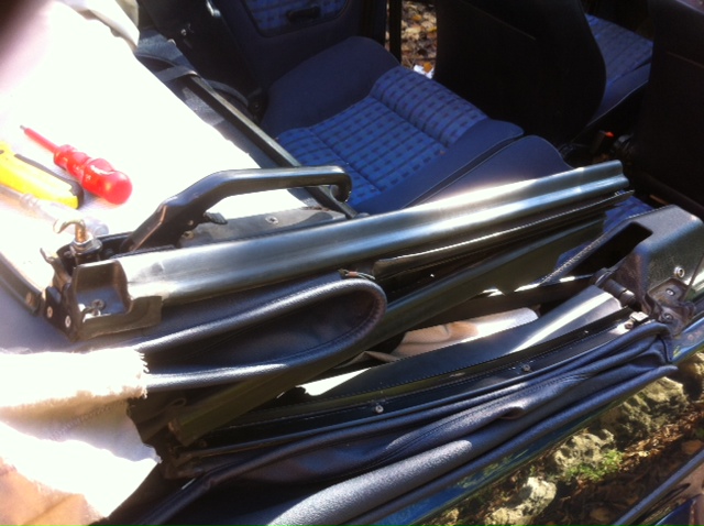

On peut maintenant retirer les joints et les rails sur les cotés du devant de capote, on retire tout
Pareil à l'arrière, on voit sur cette photo que le ciel de toit est décollé et une sangle dévissé, je m'en suis occupé également

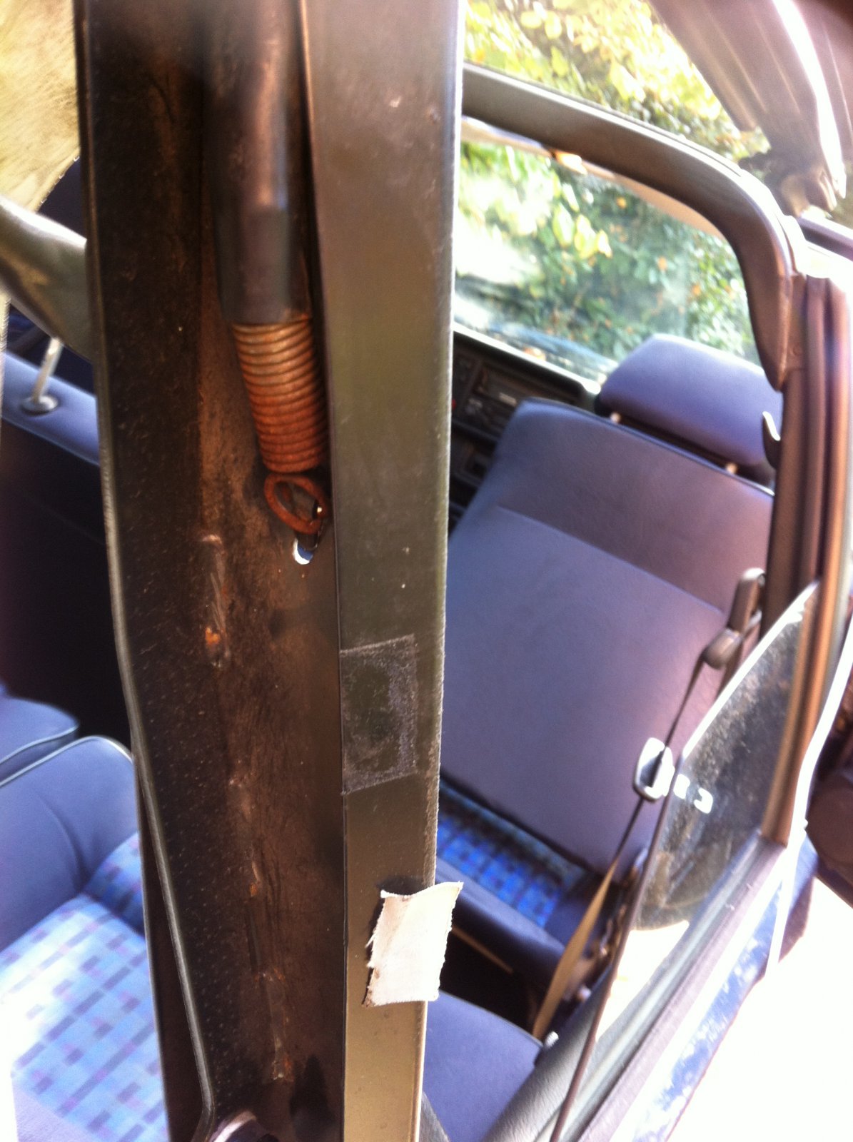

On peut maintenant retirer les câbles tendeur avec un gros tournevis pour déplier la patte de fixation repérer leur passage
On oublie pas de faire sauter le rivet qui tiens les sangles de la capote
On retire le cable tendeur AR qui est tenu par deux écrous de 10 derrière les caches plastique sur les cotés de dossier de banquette AR, en général très facile à retirer presque en dé serrant à la main, à remettre c'est une autre histoire :foldingo

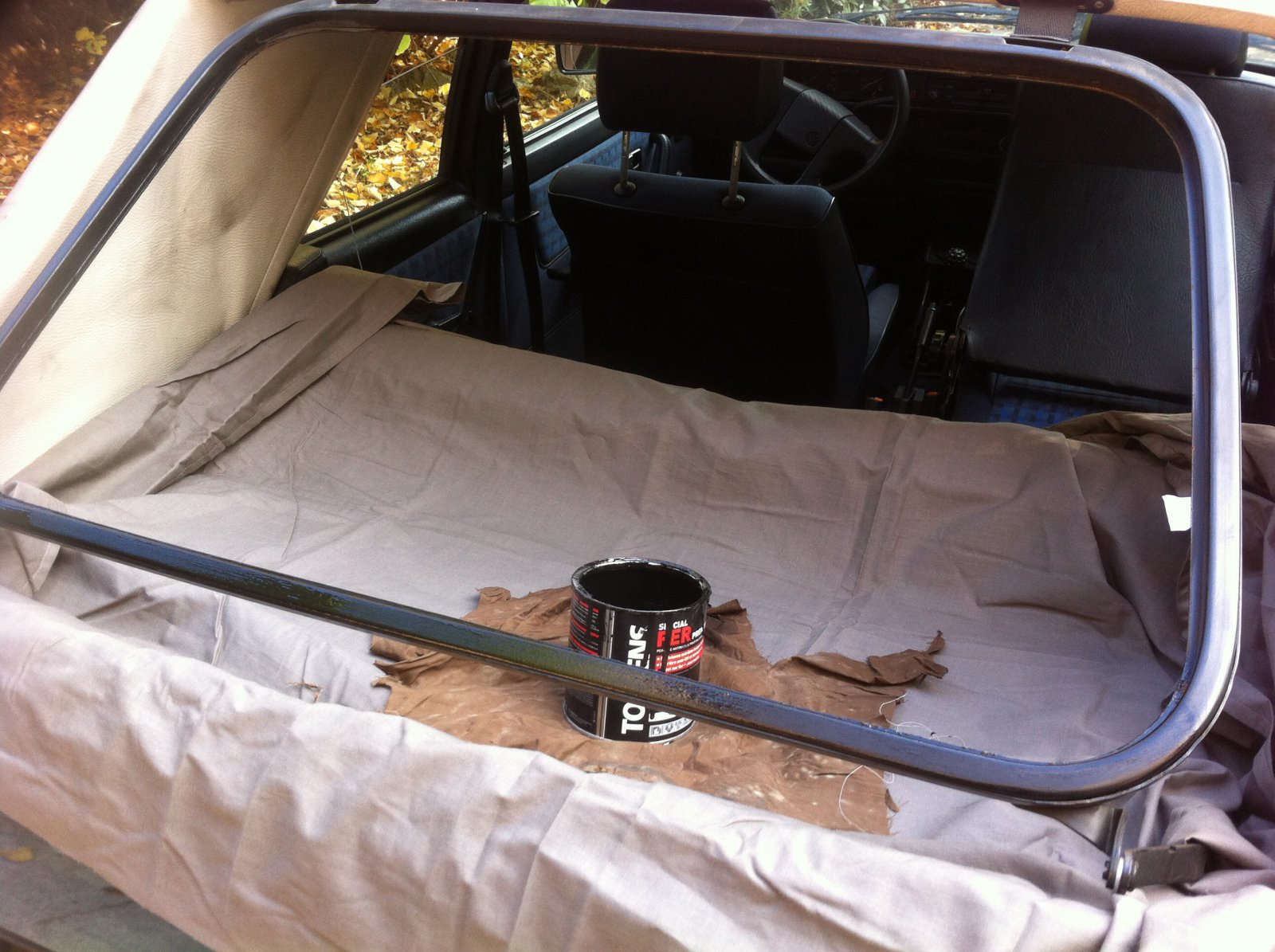

Après avoir nettoyer et retirer les anciens morceaux du tissu de matelassure je positionne mon drap
Je place mes bandes de doubles face pour le maintenir tendu et pouvoir le découper à la bonne dimension
Il n'a plus qu'a couper proprement en suivant le double face avec deux bon ciseaux et coller sur les cotés
Voilà terminé et scotché avec de l'étanche à l'avant et à l'arrière

On traite le cadre qui heureusement pour le proprio n était pas en très mauvais état!légèrement attaquer un ptit ponçage et un coup de peinture spéciale fer
On recolle le ciel de toit a l arrière et la capote est prête a être remontée
