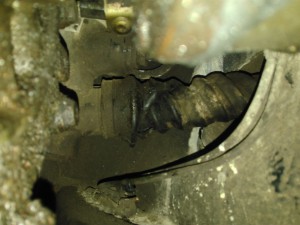

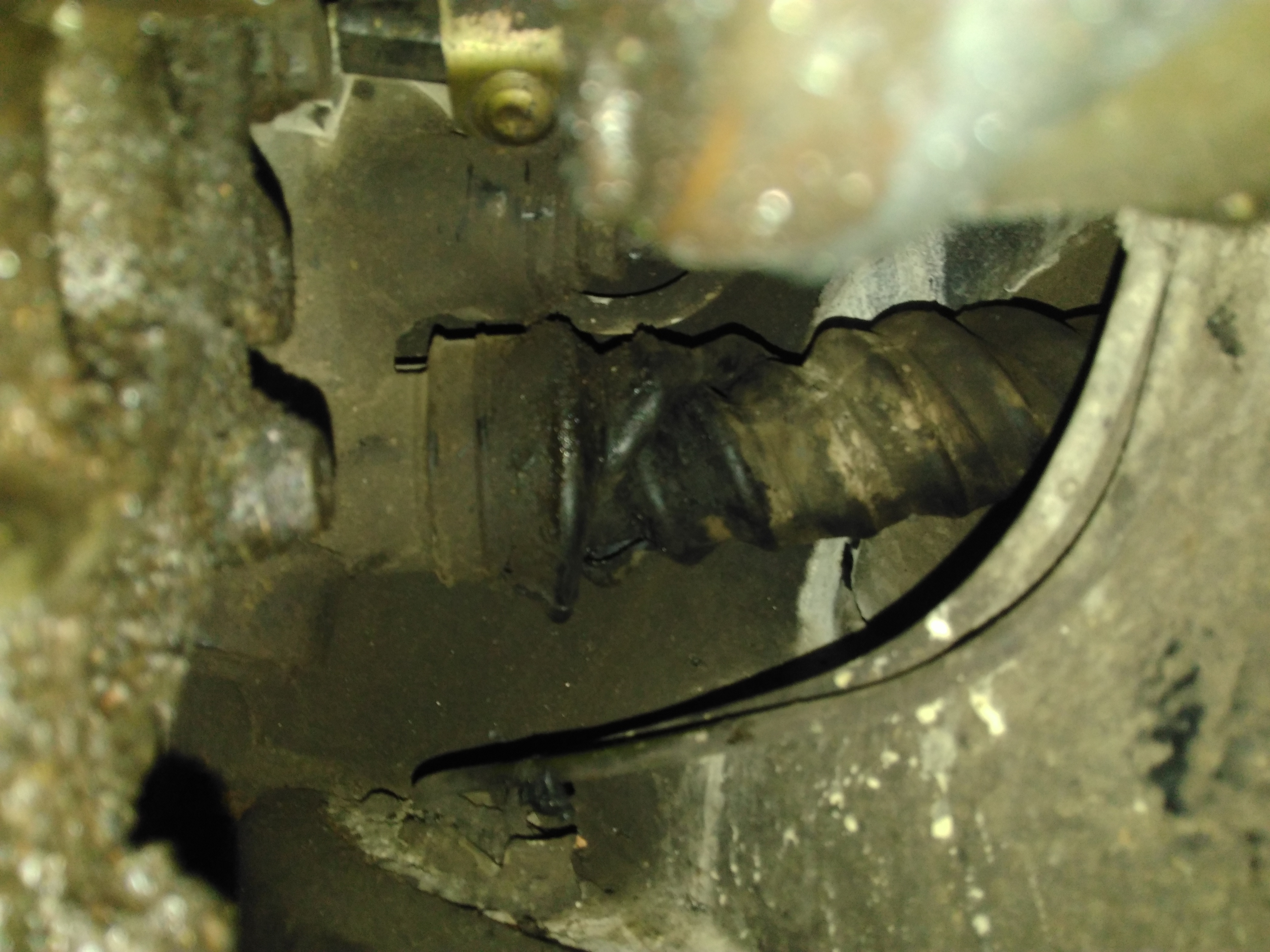

Je ne fais pas confiance au garage, je suis repartie une 1 ère fois la voiture tiré à mort a droite.
le lendemain, j'ai regardé sous la voiture, le soufflet de crémaillère de direction était entortillé autour de la crémaillère et arraché à la base (retour garage et changé à leur frais...) (cf. photo ci-dessous)
Je passe le comportement du mécano voyant la cab et tirant dedant comme un malade pour voir si la voiture tiré bien a droite...
