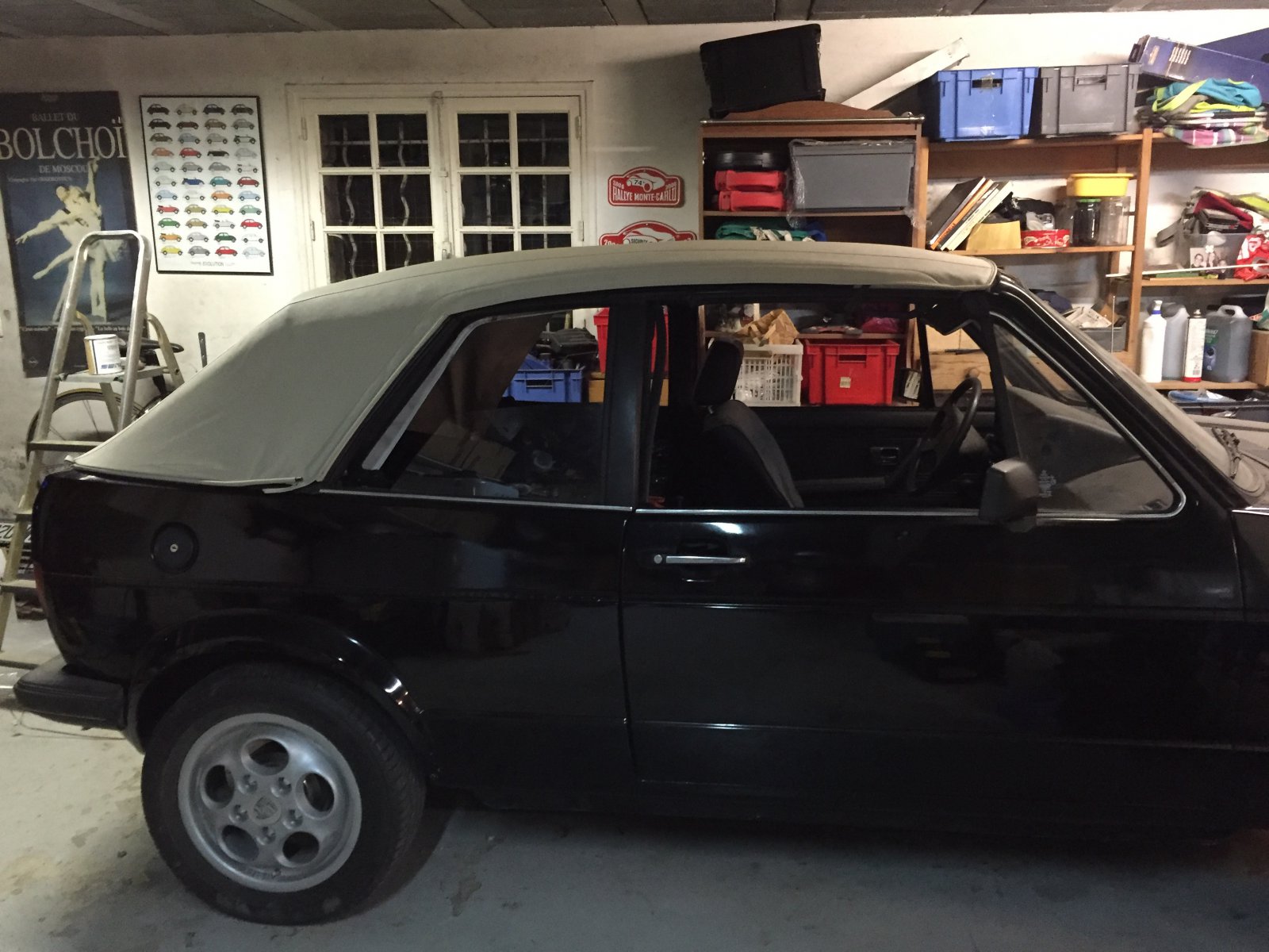

Re: mon expérience sur le remplacement de la capote
Message par coxtroc »
oui c'est vrai sans le garage.....même pas la peine d'y penser
capote en demi ouverture
capote fermée je suis content du résultat
vue arrière c'est tendu comme un tambour
la tension des cables parait bonne quand je vois le résultat
capote ouverte
bien j'ai refermé pour 1 petit mois
reste une opé assez délicate et angoissante c'est la découpe de la vitre arrière
capote ouverte vue intérieur
vue arrière (en agrandissant on voit l'arceau de coin que j'ai du recollé on trouve finalement un léger décalage
côté gauche
position de la couture,et de la l'accroche du couvre capote
vue ciel de toit
vue ciel de toit partie arrière
vue du ciel de toit partie avant

Messages : 16788
C'est vrai que le ciel de toit à l'arrière (de chaque côté de la plage arrière) n'a pas l'air assez tendu...
coxtroc
Messages : 521
Enregistré le : lun. févr. 02, 2015 22:47 pm
Année : 1982
Jantes : Porsche Telephone
Lien vers la présentation : viewtopic.php?f=2&t=34959
Localisation : Colomars
Âge : 61
justement j'ai une partie du ciel de toit qui n'est pas attaché
celle qui vient vers la banquette
il y a bien une languette mais nulle part on en parle du coup je ne sais pas ou elle se fixe
résultat ça baille et y a un pli :grrrrrr
