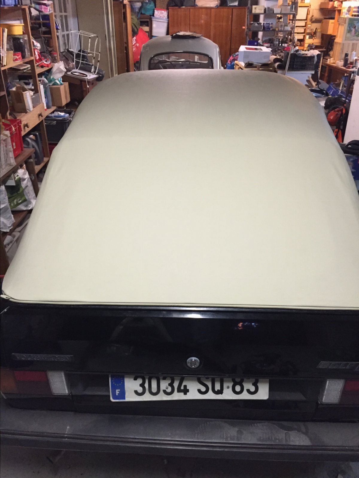

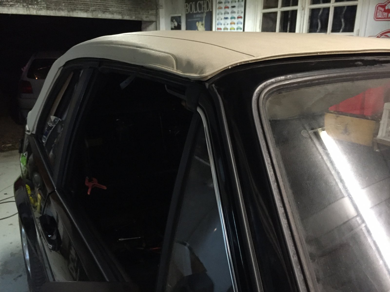

capote en demi ouverture capote fermée je suis content du résultat
vue arrière c'est tendu comme un tambour

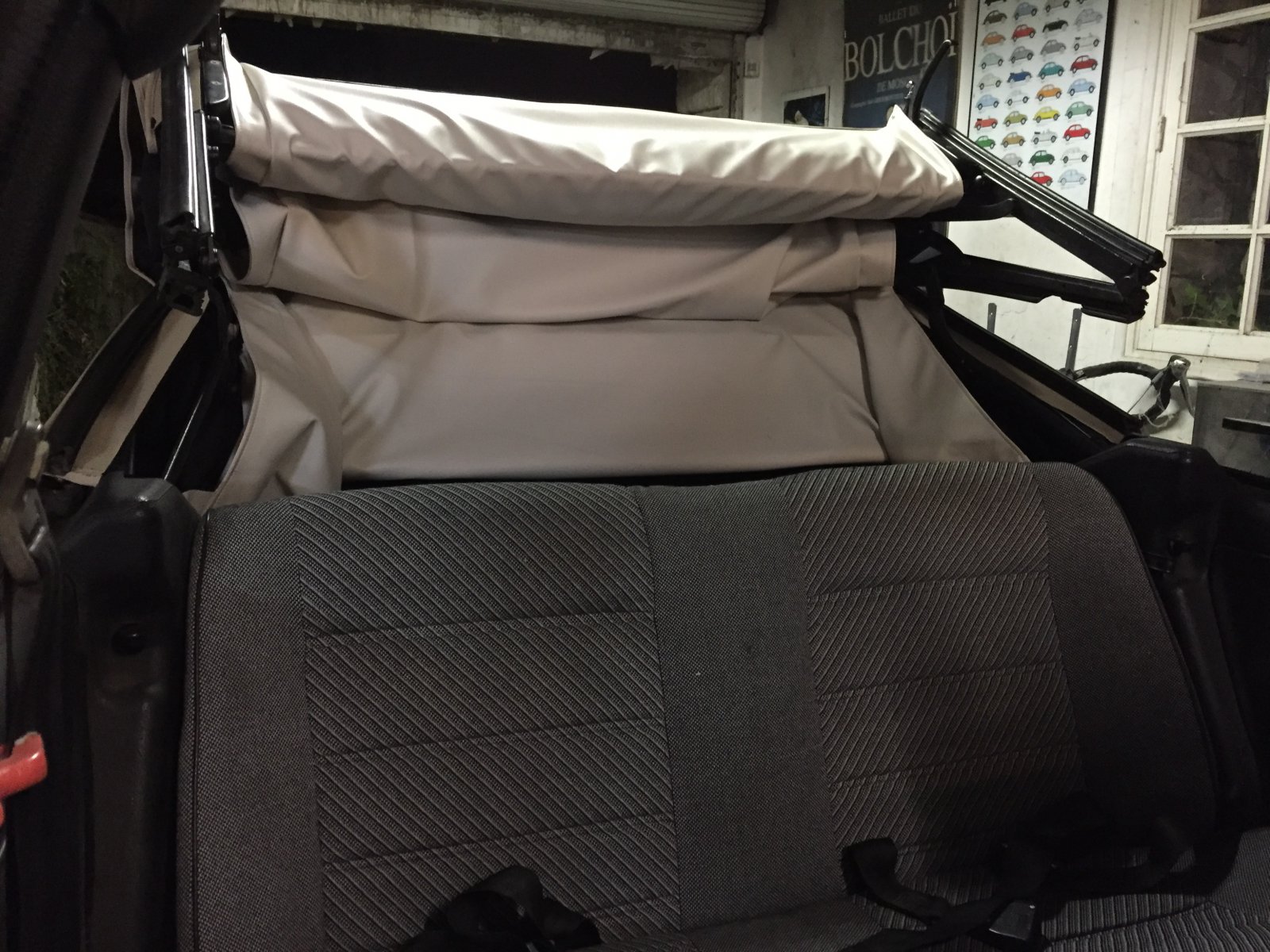

capote ouverte
bien j'ai refermé pour 1 petit mois
reste une opé assez délicate et angoissante c'est la découpe de la vitre arrière
capote ouverte

Même pas un pli ! Chapeau

C'est vrai que le ciel de toit à l'arrière (de chaque côté de la plage arrière) n'a pas l'air assez tendu...

justement j'ai une partie du ciel de toit qui n'est pas attaché
celle qui vient vers la banquette
il y a bien une languette mais nulle part on en parle du coup je ne sais pas ou elle se fixe
résultat ça baille et y a un pli
