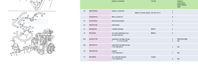

Re: Fuite sous la pompe à essence
Message par walpiche »
hello, n'est-ce pas la pièce numéro 10 pompe à carburant? :hein
atm
Messages : 70
Enregistré le : sam. avr. 20, 2019 00:05 am
Message par atm »
Oui, la pompe est bien le n°10.
Ce que j'ai plus de mal à trouver, c'est le le joint (n°12 sur ton schéma). J'irai faire un tour chez VW.
je l'ai trouvé pour environ 50$ livré :D
sinon ici le lot du joint et de la bride intérmédiaire http://www.piecesauto24.com/elring/7026607 mais est-ce la bonne pièce? dans le listing de véhicules concernés c'est marqué :
VW GOLF I Cabriolet (155) 1.5 51KW 01.1979 - 11.1983
mais si tu as l'occasion de passer chez VW ça m'a l'air dispo
les références si je ne dis pas de bêtises :fouet
joint seul 049127311A
joint plus bride 035127301C
