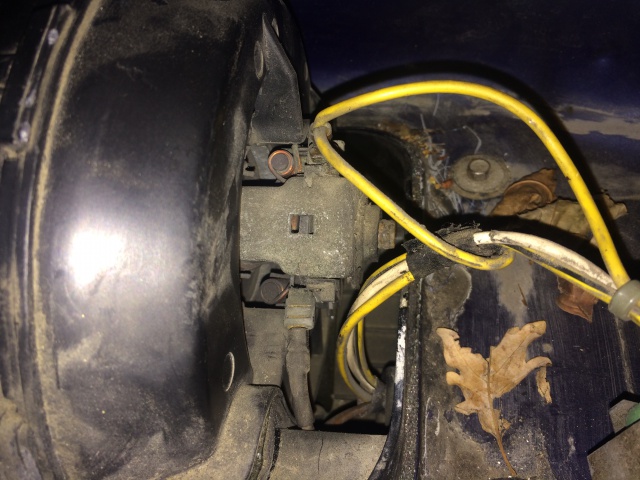

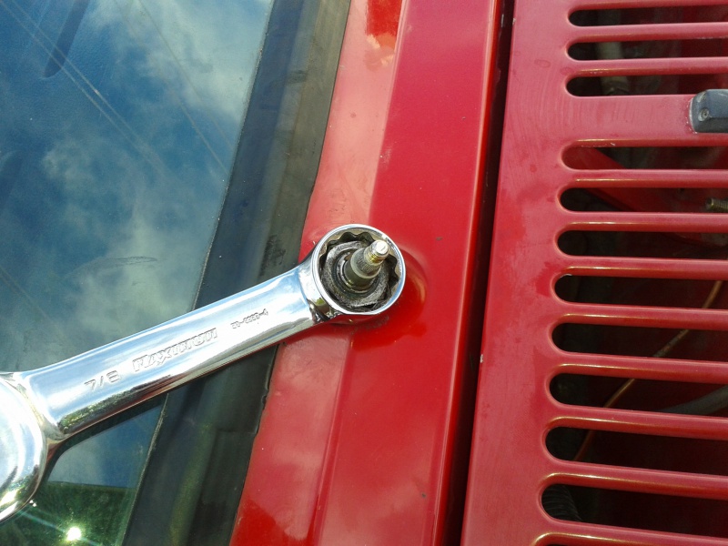

1.Voilà la bête: temps pour le changement environ 1h30

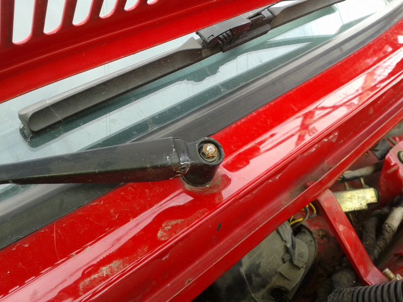

2.Bon le ventilateur est caché sous le pare pluies
3.Pour la gouttière il y a des clips en métal qu'on doit retirer
4.Retirer tranquillement la gouttière, le plastique c'est fragile avec les années
5.Retirer le joint de rubber
6.Voilà le compartiment est accessible
7 Il faut deviser la vis du support à moteur des essuie-glaces
8.retirer l'ordinateur
9.
10.il a deux vis à retirer sûr la cage en plastique un en bas droit et un a haut gauche. retirer la cages sûr le côté gauche
11.débrancher les deux files
[ 12.profiter pour faire le gros ménage 13.il faux retirer la capuche de plastique et retirer le boulon de grandeur non standard américain grrrr 14.une foix défait le boulon il faut pousser pour retirer le bras et déplacer pour ce donner un jeux pour passer le ventilateur sur le côté gauche 15. retirer le ventilateur et installer le neuf et remettre le tout à ça place
Modifié en dernier par erwin123 le dim. oct. 25, 2015 17:36 pm, modifié 29 fois.

- Clef à œil de 22

Enlever les deux vis de hexagonal de 8 du panier Mode opératoire pour retirer la résistance
