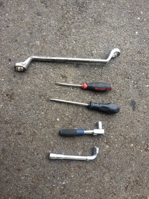

Pour compléter le remplacement de ce ventilateur d'habitacle
D'abord l'outillage dont nous avons besoin
- Clef à œil de 22
- Clef à pipe de 10
- Clef à pipe ou cliquet avec une douille de 8
- Tournevis plat et cruciforme
Enlever les deux vis de hexagonal de 8 du panier

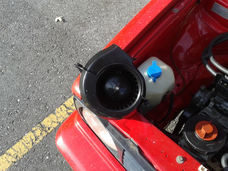

Lorsque tout ceci passé en revue, là soufflante ne fonctionne pas, il vient alors le démontage de l'ensemble pour une opération chirurgical.
Pour la dépose il y a un excellent tuto commencé par Erwin et terminé par moi même (la di don :-D )
Changer le ventilateur
On ouvre la coquille, il y a des ergots à lever, pour désolidariser l'ensemble en deux partie.
Ici nous voyons les charbons en place, maintenue par une tige ressort(photo 2 celle qui est relevé), et bien sur pour sortir les charbons, il faut leur faire un peu de place (j'ai pas fait dans la dentèle :rolleyes )
On retire les charbons (au nombre de 2), et on nettoie la face en contact du rotor de la soufflante (attention à ne pas tire comme une bré... :lol: )
idem pour le cuivre du rotor, j'ai utiliser de la spontex (juste ce qu'il faut coté abrasivité)
L'idéal aurais été de déposer le moteur de la soufflante, de séparer le rotor du stator. cela me parait un peu délicat sans casser la soufflante.
Maintenant on teste avec deux fil branché sur la soufflante, et le résultat final c'est fonctionnel :iwinner
Cout de la réparation 0€, pour une économie d'achat comprise entre 30 et 60€
