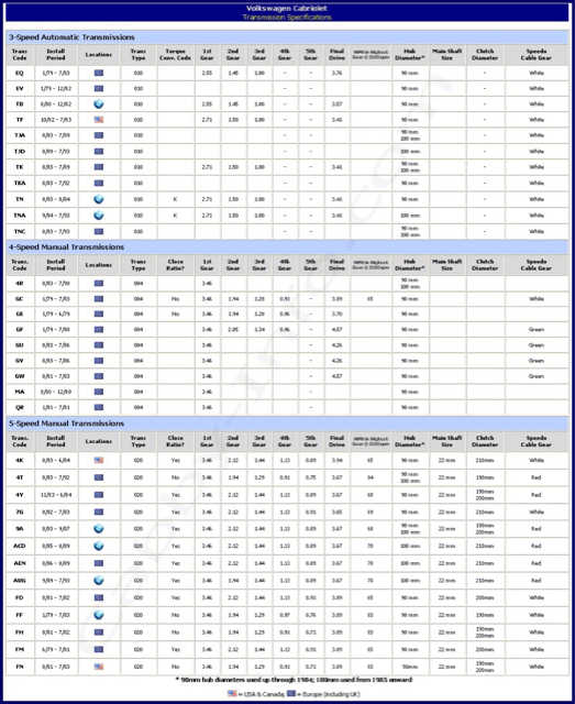

Il faut une boite type 020, voici un tableau pour bien choisir les rapport.
