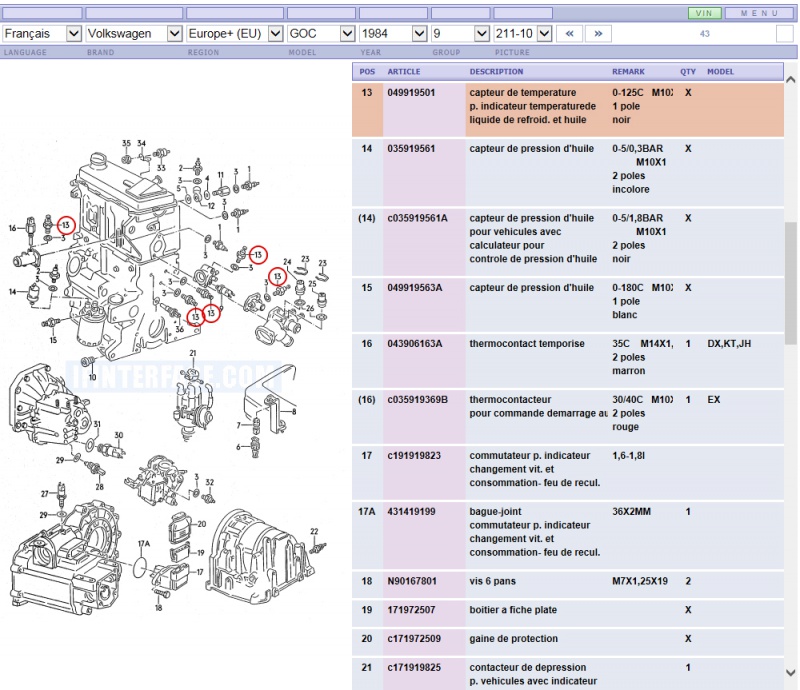

la première sonde' n'est pas d'origine, elle serait à remplacer
la seconde ce doit être la sonde de température d'eau, celle qui commande la jauge de ton porte instrument
la troisième, pourrait être la sonde de commande du réchauffeur de ralentit
quand à la 4eme je ne vois qu'une connexion de commande pour la résistance de chauffage qui se trouve sous la tubulure d'admission ( l'espèce de peigne sans la tubulure sous le carburateur)
si les pros peuvent confirmer .... je ne suis pas sur à 100% de ce que je dit
Lorenzo18
Re: Circuit de refroidissement
Pas mal,
c'est un sans faute.
Merci pour ces indications, la première tu dis qu'elle n'est pas d'origine, tu pense qu'elle peut être la cause de ces problèmes de précision de jauge ?
Au vue de de ce que j'ai écris plus haut concernant la température des durites et du moteur lorsque la jauge atteint ce fameux 3/4++ (utilisant mes mains comme thermomètre) crois tu que mon moteur encours un risque de surchauffe ?
Concrètement quelles options s'offrent à moi ?
Remplacer toutes les sondes ?
Changer de porte instrument ?
Aujourd'hui j'ai également vidanger mon circuit huile également changer le filtre à huile et changer le joint du porte filtre à huile.
La température n'a pas varier pour un sous. Je m'attendais pas à une variation complètement folle, mais je me disait qu'avec de l'huile toute neuve cela influerait peut être un peu ...

il te faut ce modèle pour celui de la premiere photo

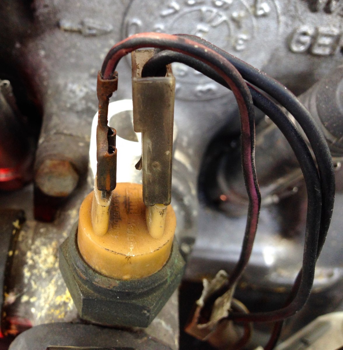

Pour info, j'ai la même problématique que vous concernant la montée de la jauge dans les 3/4++.
Je viens de m'apercevoir par hasard d'une chose intéressante :
- hier, j'ai trifouillé les fils qui vont à la 1ère sonde sur la pipe à eau (moteur 2H - sonde noire de mémoire)
- et la MIRACLE : la jauge s'est maintenue au milieu, pendant un trajet d'1/2 heure dans les embouleillages, avec un déclenchement du radiateur plus tôt (1/2 au lieu de 3/4++)
Bref, je pense que la connectique des sondes est à vérifier sérieusement dans les cas de température élevée sur la jauge...

Exactement, et le résultat est le même que ce que vous énoncez ci dessus :
la jauge fonctionne, le ventilo aussi, mais la temp monte régulièrement au 3/4++
Donc, je me dis que cela peut laisser supposer un dysfonctionnement des capteurs/jauge alors, qu'en fait c'est le fil qui est coupable

Non, pas eu le temps : j'ai juste trifouillé rapidement en regardant une fuite sur la pipe a eau.
Je regarderai de plus près ce week end
- Messages : 34701
Tiens nous informé, cela pourrait en interresser plus d'un
Peut être juste au départ à la connexion ?
